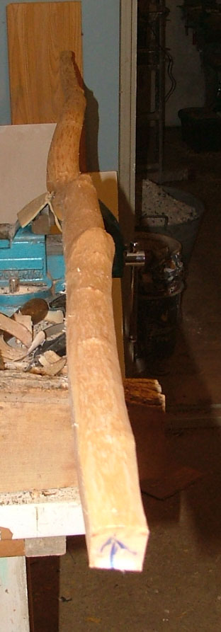

Stelle hiermit den Kandidaten Holler vor, aus eigener Zucht im Garten neben dem Komposthaufen, 170cm lang, 43mm bis 62mm ohne die Rinde dick und deutlicher Deflex, ist ja wohl auch so üblich bei Holler.

@acker Danke für den Tip! aber ich möchte nah am Original bleiben, Du weißt Asiaten und Tradition und soacker hat geschrieben: würde nur Vorschlagen den Bauch etwas breiter zu halten als den Rücken bei der Robinie ...
Wenn Du zwichen den beiden Profilen wählen müßtest, welches würdes Du nehmen?
@Toaster COOL! zwei Maruki-Yumi im Turnier! Du hast ne Menge Erfahrungsvorsprung, aber ich denke, ich lerne auf jedenfall dazu, egal obs klappt oder nicht.....
der ist nicht so fett
Grüße benzi
- acker
- Beiträge: 10951
Benzi , das linke Profil . Das dürfte der Robinie eher liegen als das rechte .

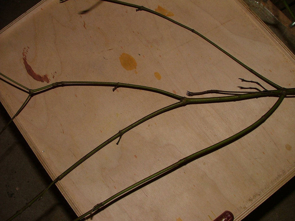

So und nun noch die Infos zu meine 2 Hasel
Hasel 1: 1420mm x 50/55mm(war ursprünglich deutlich länger, aber tlw. leider nicht zu gebrauchen)
Hasel 2: 1775mm x 38/26mm
Die 2 Liguster rühre ich heute nicht mehr an, mir reichts vorläufig
