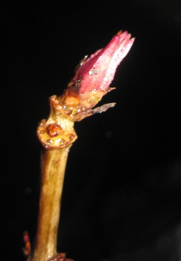

Knospe
Knospe

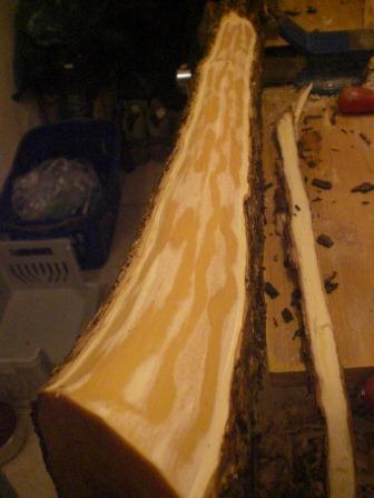

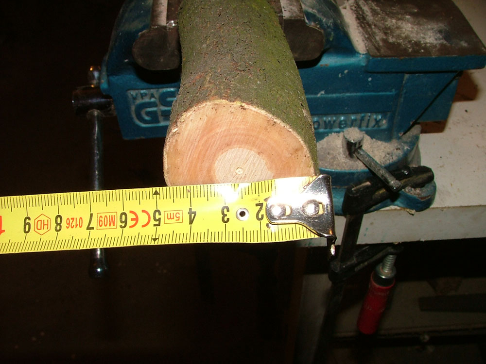

Stelle hiermit den Kandidaten Holler vor, aus eigener Zucht im Garten neben dem Komposthaufen, 170cm lang, 43mm bis 62mm ohne die Rinde dick und deutlicher Deflex, ist ja wohl auch so üblich bei Holler.

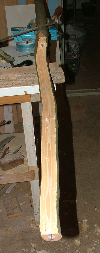

Vorstellung des Hartriegels: 1720mm x 40/35mm

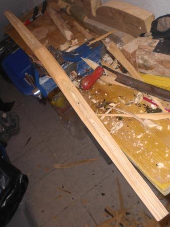

Hier ist der grobe Entwurf bereits aufgezeichnet

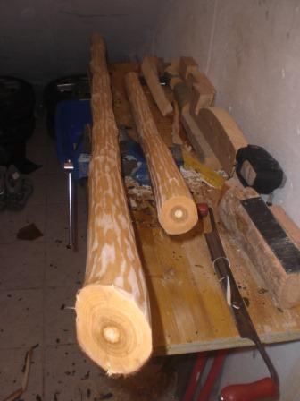

Die Seiten des Vorderbogens werden grob herausgearbeitet
Hier ist der Vorderbogen in der Dicke minimiert
Hier sieht man schön den Markkanal
Die Seiten des Hauptbogens werden grob herausgearbeitet
Hier ist der Hauptbogen in der Dicke minimiert
Hier der Markkanal des Hauptbogens
Naja,das sieht doch schon mal sehr vielversprechend aus

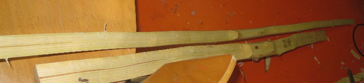

So und nun noch die Infos zu meine 2 Hasel
Hasel 1: 1420mm x 50/55mm(war ursprünglich deutlich länger, aber tlw. leider nicht zu gebrauchen)
Hasel 2: 1775mm x 38/26mm

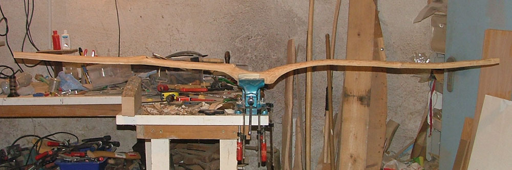

und hier haben wir eine kleine Problemstelle am Rücken

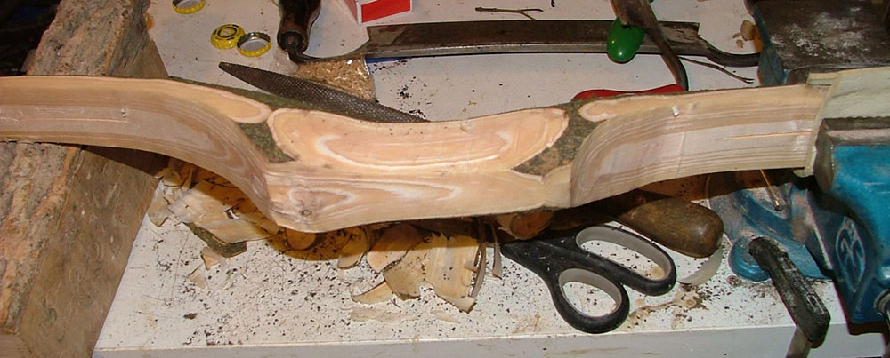

der obere Wurfarm wird auf den Markkanal runtergearbeitet
sieht dann von der Seite so aus
der andere Wurfarm auf den Markkanal runtergearbeitet mit dem verwendeten Werkzeug
die Seitenansicht nach der Bearbeitung der Wurfarme, als nächstes folgt die seitliche Bearbeitung
die Seiten sind abgezogen, nun wird der Griff grob rausgearbeitet
runter mit der Pelle und das sieht dann in der Seitenansicht so aus
