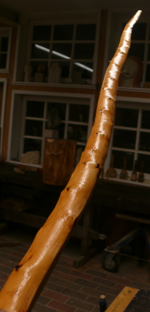

Ich habe mich Heute lediglich mein Liebling, das Pfaffenhütchen gewidmet. Statt Bilder habe ich mal ein Filmchen gemacht. Hoffe das passt für die Zuschauer, wenn nicht bitte aufschreien ;) .
Leider konnte ich das Filmchen nicht auf Flecomedia hochladen, irgentwie ist es ein unbekanntes Format denke ich. deswegen ei U-tube Link.
Was der Sound angeht habe ich nichts gemacht. Es soll lediglich meine Arbeitsweise bei diesem Holz zeigen.
Teil 1:
http://www.youtube.com/watch?v=ZsZP3_4y ... tube_gdata
Das Teil ist mir etwas kurz geraten, glaube knappe 160 cm oder so. Der untere WA hat weniger Reflex und wird etwas kürzer werden, so mein Plan ;)
Hier nochmal meine 3 bis jetzt bearbeitete Trümmer, Links Pfaf, Mitte Apfel, Rechts Holler:
Jetzt ist erst mal etwas Trocknung angesagt.

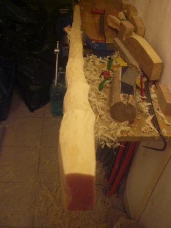

So, den Hasel habe ich auf der Bandsäge geteilt,
das gab einen 208cm langen und einen 160cm (wegen Ast) kurzen Stave. Aus diesem möchte ich einen Recurve bauen.
Dann, weil der Hasel recht gerade war, und ich keinen Stift der auf nassem Holz malt hatte, habe ich den einfach
auf der Kreissäge besäumt und auf 6cm Breite geschnitten:
Dann auf der Bandsäge die Dicke grob ausgesägt:
Design aufgezeichnet, 5,5cm breit 45cm lang Parallel, zu den Tips erstmal auf 3cm (Sicherheit)...
und mit dem Ziehmesser ausgearbeitet. Danach die Dicke, zunächst zu dickergelassen, aber mit korrektem Taper, damit die Recurves sich gut in die Form legen.
Dann habe ich gedämpft und gebogen, ein Ende nach dem anderen. Solange das Holz noch feucht ist, geht das besonders gut.

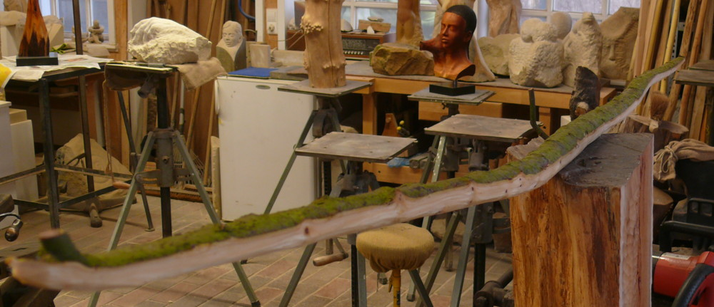

So sieht der Stave dann grob zugerichtet aus, den Setback und die Tips zu flippen wird noch eine lustige Arbeit, für ein Probestück habe ich 25 Minuten für eine Biegung gebraucht. ::)
Nachdem ich mir den Pfeiffenstrauch genauer angesehen habe, bin ich direkt los gefahren und habe mir noch einen zweiten Ast geholt, ich werde jetzt einen Bogen aus zwei Stücken zusammen spleissen.
So sehen dann die beiden Stücke aus.
Die Jahrringe an den oberen Enden.
So sah der Griffbereich beim ersten langen Pfeiffenstrauch aus, das Totholz kommt jetzt weg und die Rückseite dieser Stelle wird jetzt ein Tip.
Die erste Woche dürfen die Stücke in der Werkstatt bleiben, danach kommen sie in die warme Stube.
Wenn es zeitlich klappt, werde ich Morgen und Übermorgen noch je 1 Stunde in der Werkstatt zubringen.
Bis jetzt verwendete Werkzeuge: Klappsäge, Messer, Bandsäge und Flex, Maßband und Bleistift.

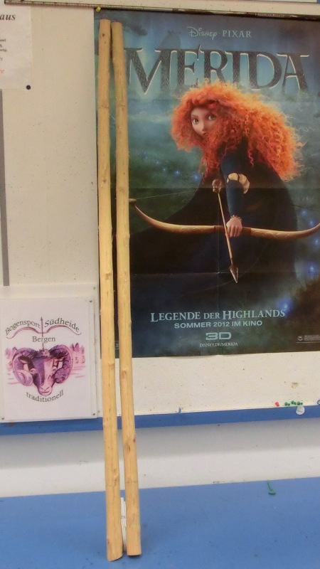

So, nun bin ich am Samstag mit einem Tag Verspätung auch ins Rennen gestartet. Ob ich das noch aufholen kann?
Holler 1:
Die Länge beträgt ca. 1,80m, wobei ich nur 150cm nutzen werde. Es soll ein kurzer Bogen mit Recurves werden.

Hier noch mal beide Kanddaten:
Der Rechte ist Holler 1, der linke Holler 2
Jetzt heißt es erstmal Trocknen. Ein kurzes Reststück hat mir gezeigt, dass der Holler im Griff an den Fadeouts reißen wird. Deshalb werde ich den Griff heute abend mit der Japansäge entlasten.
Grüße, Marc

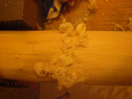

Hier ein Bild, das zeigt, dass der Durchmesser im Rahmen liegt:
Ich habe mal vorsichtig mit den Fingern die Rinde an manchen Stellen entfernt, um nachzuschauen, wie's darunter so aussieht:
