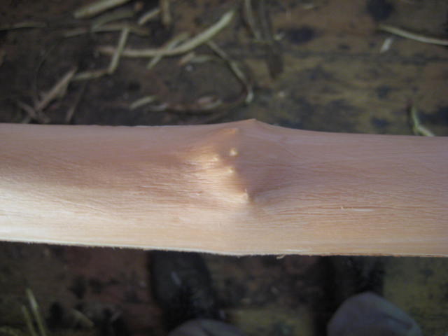

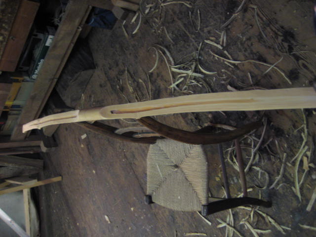

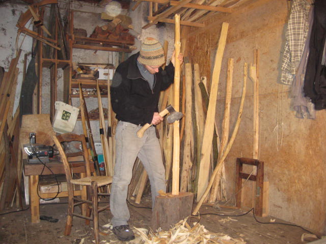

Stave geschält danach mit Axt grob auf Bogenmaß gebracht und mit Schnitzmesser glatt gezogen
Heute noch ein paar schöne Ulmen gefunden *freu*
Rücken
Rücken
Jede Mänge kleiner Äste
Bearbeitung
Bearbeitung

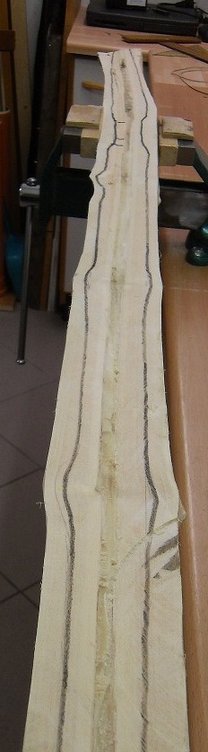

Chirion Goldregen2 Post2 Richten der Billetts
Beitrag von Chirion »

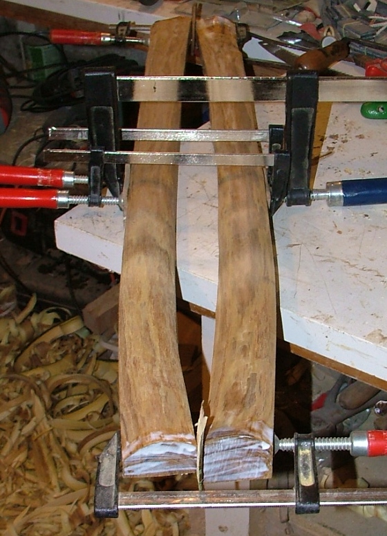

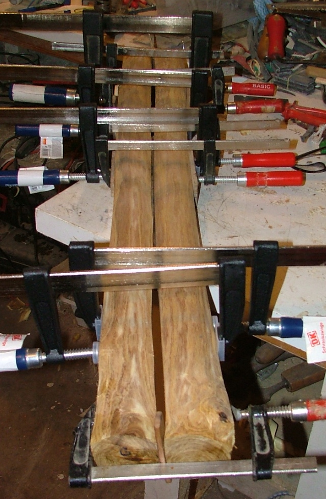

So ich hab die Zwingen nochmal nachgezogen und der Spalt hat sich auf einen halben cm reduziert, die Billetts sind also nun im eingespannten Zustand soweit gerade, wie gesagt ich bin jetzt schon gespannt was passiert wenn die Zwingen nach dem Trocknen wieder runter kommen
hier ist schon reichlich Spannung drauf der Abstand in der Mitte war ursprünglich ca 14cm, auf dem Bild noch ca 6cm
Schauma mal ob die Billetts auch diese Spannung hinnehmen

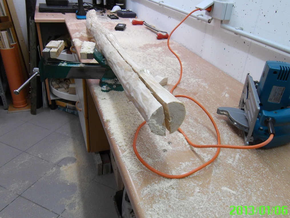

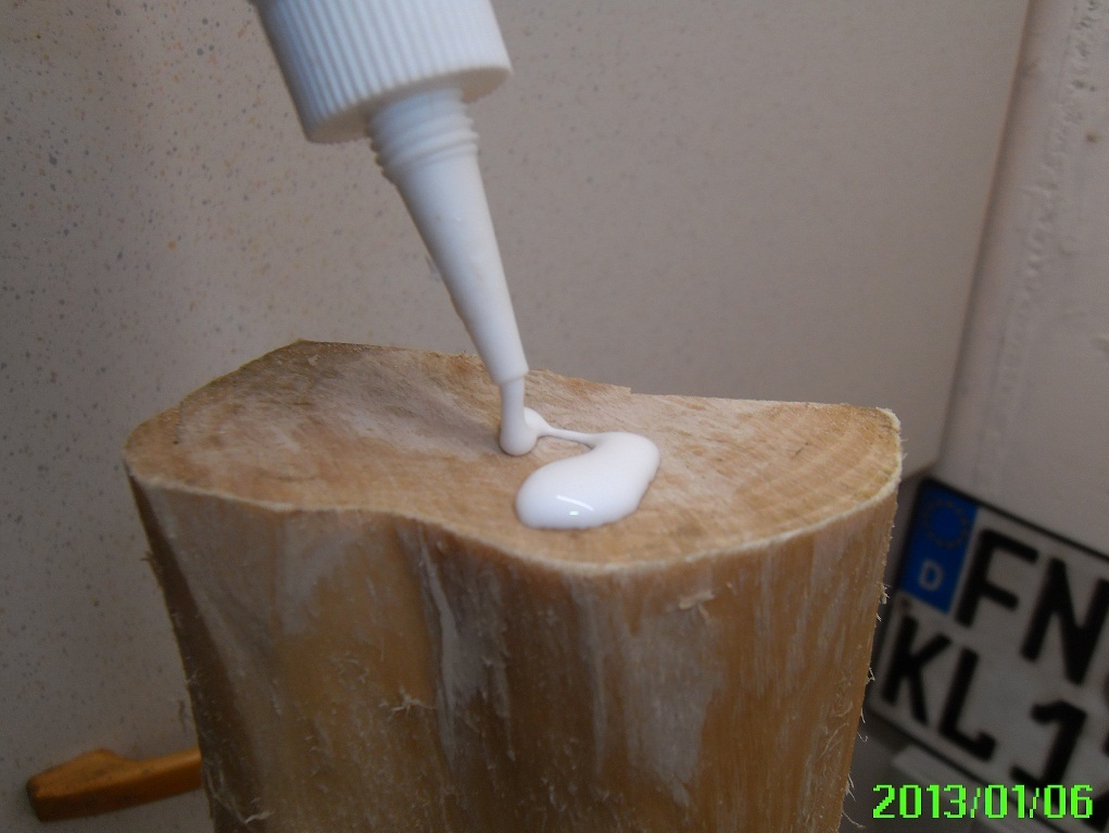

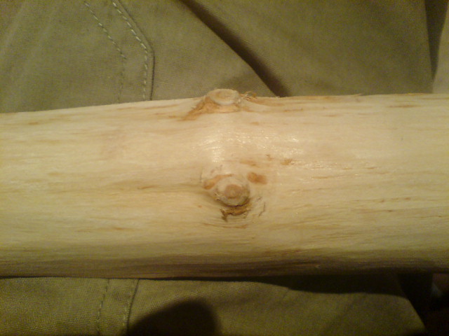

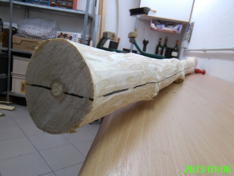

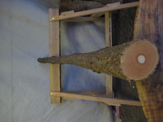

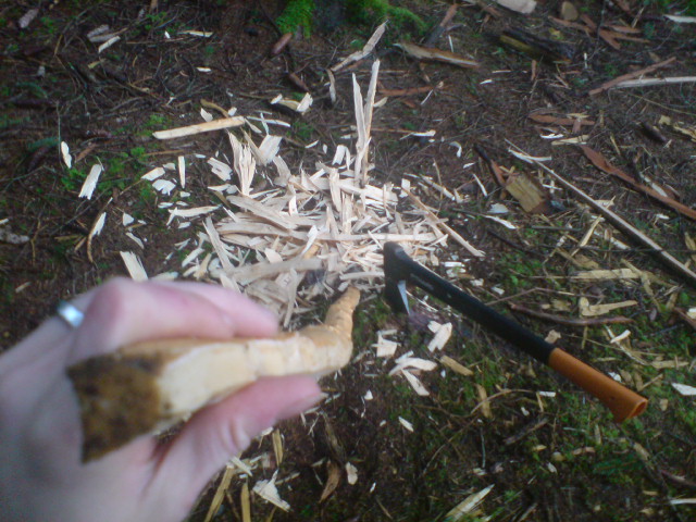

Gestern und heute ging es weiter mit Abpellen, Spalten (Säge) :D , Versiegeln der Stirnseiten und Anzeichnen des groben Bogens :o .
gepellt und fertig zur Zweiteilung
geteilt
geteilt
und versiegelt
und versiegelt
das Werkzeug
das Werkzeug
so soller ca. werden
is das etwa Drehwuchs und schießt der dann umme Ecke
Ich werde ihn ersteinmal ignorieren und sehen was sich in der Trockenphase so ereignet. >:(
Muß wohl nochmals in den Wald zu meinen Freunden den Bäumen und nach einer Hasel Ausschau halten (wenn möglich ohne Drehwuchs).
Wenn jemand einen guten Rat hat, würde mich freuen :)
Bis dann Klaus

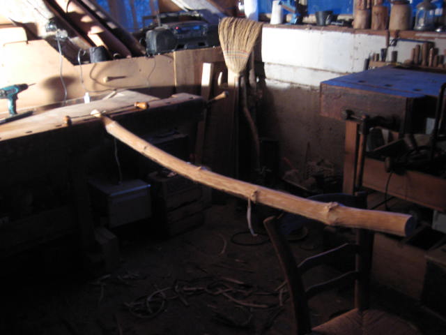

So, Pfaffenhütchen trocknet jetzt auch, wäre auch fast ein Fall für den Ofen geworden, ein Wurfarm war gleich nach dem Fadeout, bis zur Hälfte durchgefault, aber die 25mm die er dort jetzt noch hat, müssten eigentlich reichen. Der obere Wurfarm hat noch einen natürlichen Reflex, weil der Stamm sich an dieser Stelle gabelte.

@KLogen: Ja, das sieht nach Drehwuchs aus.

@TomTom hüsches Stück Weissdorn, die kleinen Ästchen werden beim trocknen kleine Querrisse entwickeln, die kannst du nach dem Trocknen dann ca 1cm tief ausboren und mit Epoxy verfüllen
Beiträge: 4000
Hat Dank erhalten: 39 Mal
Ok danke.

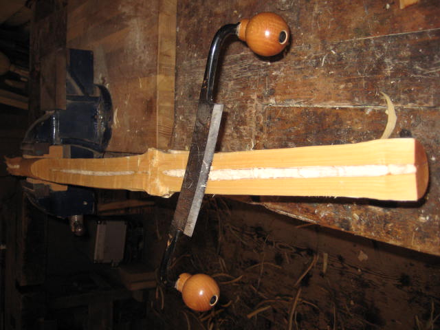

soo, nach Problemen mit Schlepptop und Zeitmangel(Kinderlein...) komm ich nun doch mal dazu, die ersten Bilder zu posten...
aus dem Kronenstueck laueft noch Wasser!!!

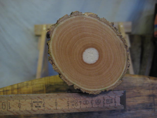

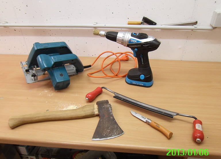

Fertig auf Dicke vorgearbeitet...
weiter mit Ziemesser heruntergearbeitet...
Behaubeil in Aktion...
Saubergebuerstet...
Saubergebuerstet...
Geschaelt mit Ziehmesser...
ca.180cm
ca.180cm

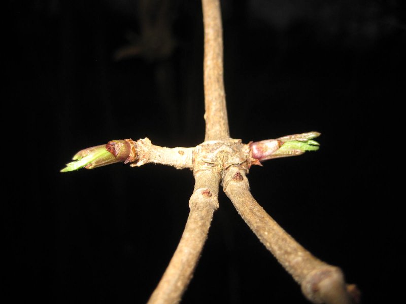

Holundertrieb.Mitten im Januar.Der Holler steht voll im Saft.

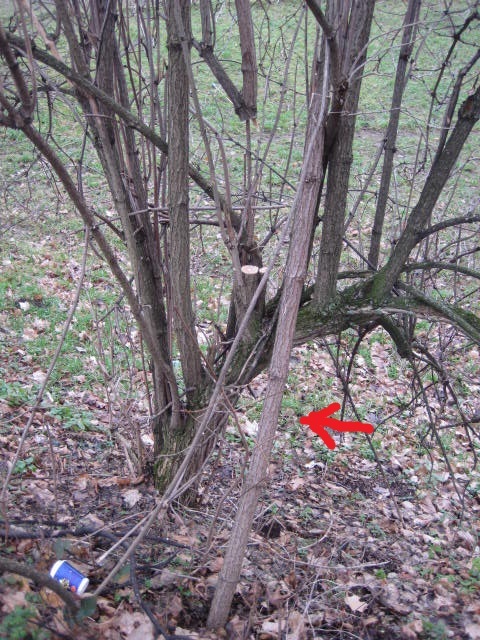

Holler die Waldfee, allerdings vom Strassenrandsiehe Muell.Im Eifer des Gefechts leider zu schnell abgesaegt,vergessen vorher ein Bild zu machen...

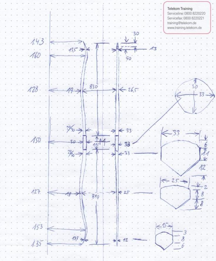

Ich möchte hier nochmal eines der Bilder und die Zeichnung des Burgunderbogens von Dirk reinstellen, damit man sieht wo es hingehen soll.
Danke nochmal Dirk das ich die Zeichnung benutzen darf

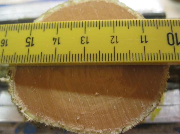

Beiträge: 3710
Hat gedankt: 21 Mal

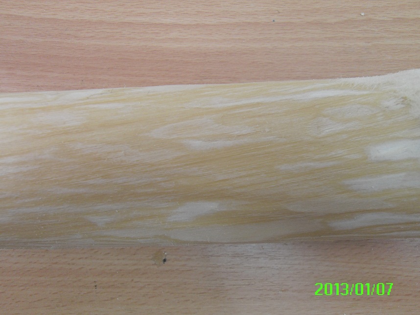

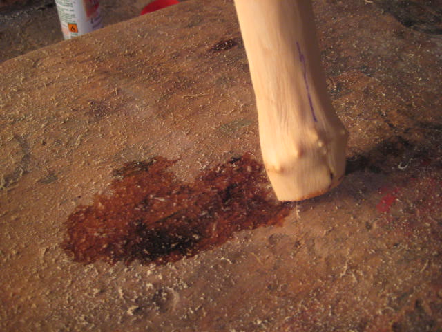

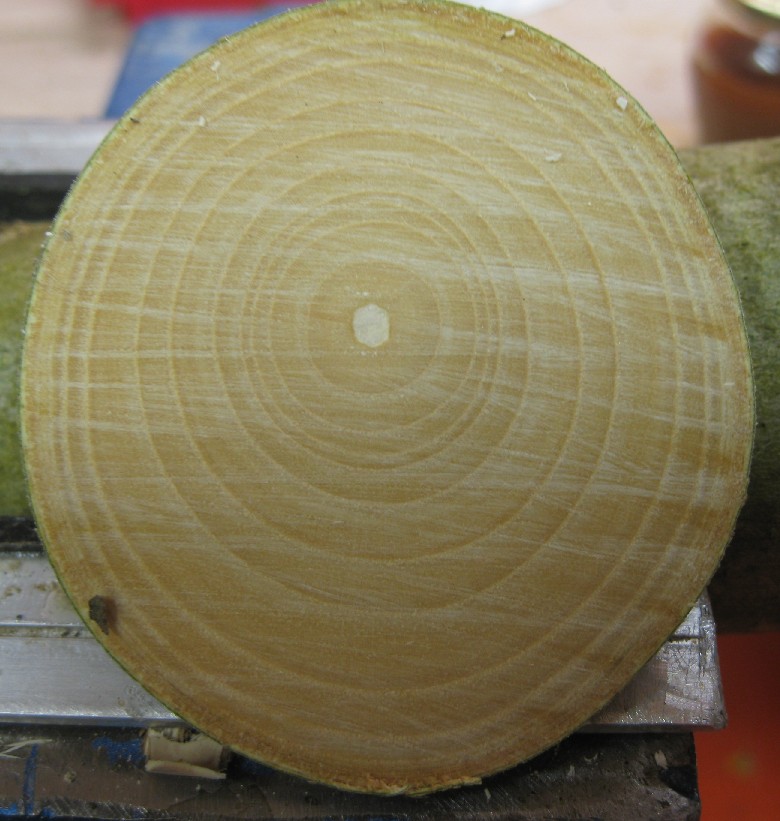

die dunklen Flecken sind von den Gummibacken im Schraubstock

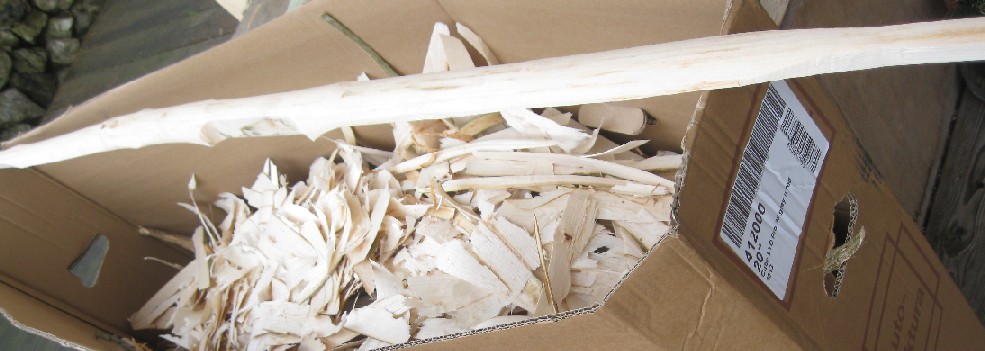

1/4cbm Späne bisher
1/4cbm Späne bisher

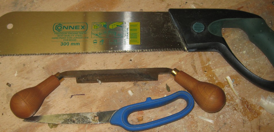

bisher benötigte Werkzeuge bei den 7 Kandidaten: Ziehmesser, Japansäge, halbe Schere(ich verwende dieselbe an Stelle einer Ziehklinge)
Ringe weder besonders dick, noch besonders dünn

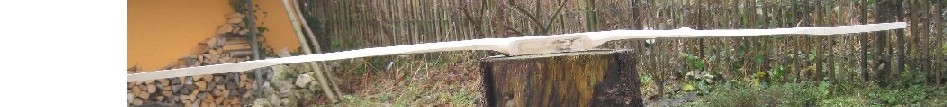

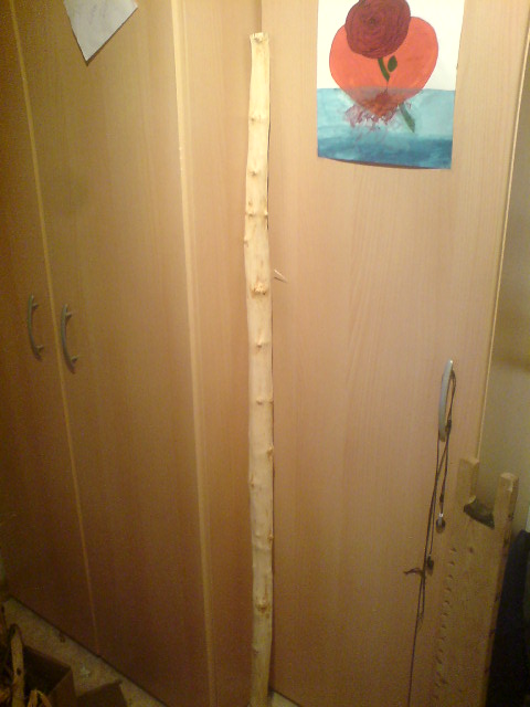

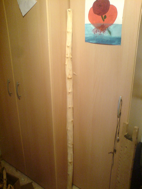

Letzter Kandidat(Esche) endlich auch vorbereitet:
185cmx 6/5cm, paar Ästchen, einigermassen gerade
