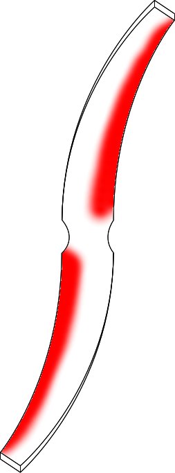

Re: Drehwuchs
? Ich würde bei rot material stehen lassen, soll ja steifer sein, dass er nicht so verdreht ?!
