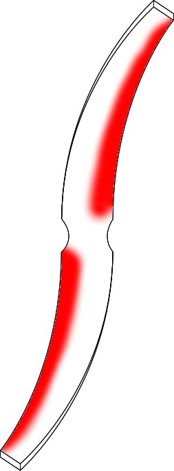

Ich hab nochmal ein Bild gemacht. Bei rot Material abnehmen:
Materialabnahme bei verdrehten Wurfarmen
madcala
Beiträge: 919
Re: Drehwuchs
Beitrag von madcala »
? Ich würde bei rot material stehen lassen, soll ja steifer sein, dass er nicht so verdreht ?!
Hö?!
Gornarak
Beiträge: 3476
Re: Drehwuchs
Beitrag von Gornarak »
Nein, rot bewegt sich ja schon weniger Strecke als weiß.
