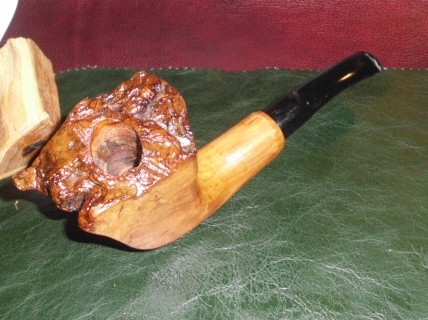

Jepp...
Hat iwie so einen leicht sportlichen Touch... ;) :) :)
Nur das Alu...wenns von der Bohrung u. Dichtigkeit her nicht so ganz paßt, dann nimm lieber Zigarettenpapier zum Ausgleich...
Metall ist eher suboptimal, könnte ich mir vorstellen... :-\
Oder soll das optional als Filteraufnahme dienen...?

Warum sollte Alu da als Koppelstück Probleme bereiten ?
Ich sehe keine ?

Weil sich Metall bei entsprechender Erwärmung ausdehnt und auch ganz gerne verzieht, speziell Alu...
Nicht, daß Dir dadurch der Übergang platzt oder aufreißt.
Außerdem entwickelt gerade Alu und Metall allgemein einen unangenehmen Geschmack, wenns warm wird...finde ich zumindest... :)

Na die geringe Menge Alu bei der Entfernung zur Wärmequelle und ein wenig Rauch,...

Wenns Dich nicht stört...ich mags vom Geschmack her halt lieber komplett aus Holz / Natur... :)
Aber wirf beim Putzen trotzdem hin und wieder mal ein Auge drauf, falls sich da doch was verzieht oder der Holm noch nachtrocknet, wär ja schade drum... :) :)

Bei dem Alu hätte ich auch Bedenken, ob da nicht giftige Verbindungen entstehen, die das ungesunde Rauchen noh ungesünder machen. Beim Smoker-Bau (BBQ) sollte man zB. verzinkte Schrauben in der Garkammer vermeiden, weil es da auch giftige Ausdünstungen gibt. Keine Ahnung, ob das beim Alu auch passiert, ich wäre aber erstmal skeptisch. Edelstahl würde ich lieber nehmen.

Nun, angesichts der vielen (Thermo-)Flaschen, Töpfe, Pfannen aus Alu die es gibt, scheint mir das nicht sehr wahrscheinlich...

Firestormmd hat geschrieben: Beim Smoker-Bau (BBQ) sollte man zB. verzinkte Schrauben in der Garkammer vermeiden, weil es da auch giftige Ausdünstungen gibt.
Weber macht Kohlekörbe aus verzinkztem Blech. Ich hatte da aber auch Bedenken. Zinkvergiftung hab ich auch schon mehrmals hinter mir. Schön ist das nicht.
Bei den Kohlekörben ist das wohl egal wenn die mal ausgebrannt sind. Dann ist alles was sich aus dem Zink unter Hitze lösen kann weg. Aluminium ist wohl nur in größeren Mengen irgendwas im Gramm- Bereich giftig, was jetzt nicht heissen soll dass es ungiftig ist. Wie sich das unter Temperaturen jenseits der 100°C verhält weiss ich aber auch nicht.
Wenns nicht direkt mit der Glut in Kontakt kommt dürfte es aber eher egal sein.

Alu schmilzt bei etwa 660° C , fernab dessen was an Temperaturen im Mundstück herrschen .

Aluminium im Pfeifenbau: Aluminium reagiert sofort mit Luftsauerstoff und bildet eine Oxidschicht aus, die weitestgehnd vor allem Möglichen schützt und daher kann Aluminium auch bei Töpfen mit Nahrungsmitteln gut verwendet werden.
Ausnahme:stark säurehaltige Lebensmittel können die Oxidschicht angreifen.
Im Pfeifenbau werden Mundstück sehr oft mit einer Alu-Steckverbindung nachgerüstet, wenn z.b. der Steckansatz abgebrochen ist.
Sehr stark geben alle "gelben" Metalle (Kupfer-Nickel-Zinn-Verbindugnen) einen Geschmack ab, den jeder erfahren kann, wenn er mal auf einer Kupfermünze rumlutscht. Aber auch Mundstücke von Wasserpfeifen haben öfter mal solche Metalle, weil sie sich viel einfacher gießen lassen als das Aluminium.
