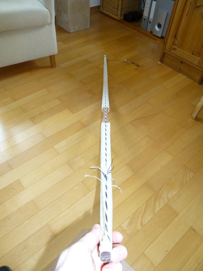

Ich hatte etwas zwischen 40# und 45# angepeilt. Den alten Bogen ziehe ich auch weiter als 22". Daher hat er dann auch ein höheres Zuggewicht. Ich mag den Bogen aber nicht besonders, -> aus Grünholz und zu früh belastet, ein wenig angeknackst und repariert..... nicht gerade eine Schönheit. Daher hab ich mir diesmal mehr zeit gelassen. Habe gestern Abend 2 Pfeile geschossen und das ist wirklich wunderbar!
Den aktuellen Bogen kann ich gut spannen und auch halten. Der Auszug wird sich ja bei mir mit der Zeit sicherlich vergrößern. Daher werde ich ihn ersteinmal so belassen, Vorrausgesetzt ihr seid mit dem Bild vom Auszug zufrieden. Konnte leider nur eins mit Selbstauslöser machen.
Außerdem hoffe ich noch das jemand weiß wie ich den Bogenrücken wieder sauber bekomme.

Der Tiller sieht etwas ungleich aus, der obere WA scheint sich deutlich STÄRKER zu krümmen als der Untere. Das KANN aber durch die Perspektive auch etwas täuschen!
Die Krümmung ist aber schön gleichmäßig, der untere WA SOLL ja auch etwas stärker sein, also wenn er gut schießt kannst Du ihn vmtl. so lassen...
Zu den Strichen: Da sehe ich keine Möglichkeit. Die Farbe ist eingezogen, die könnte man nur ausschleifen, und das ist NICHT zu empfehlen! Bleichen mit Wasserstoff-Peroxyd ginge vielleicht, wäre ich aber auch vorsichtig - erstens könnte das das Holz angreifen, UND es wird auch das umgebende Holz aufhellen, und damit nur einen neuen "Fleck" schaffen.
Mein Vorschlag:
Mach eine Bemalung drauf! Denke Dir ein Deko-Muster aus, das die sichtbaren Striche einbezieht ud so überdeckt. Lege ein Butterbrot-Papier auf den Griffbereich, zeichne die Farbstellen und Umrisse durch, dann setze Dich an den Tisch und entwirf eine Figur.
Beispiel....: http://www.fletchers-corner.de/viewtopi ... 68#p381890

Danke für den Tipp. Dann wird der Bogen eventuell noch ein wenig "zwangsverschönert".
