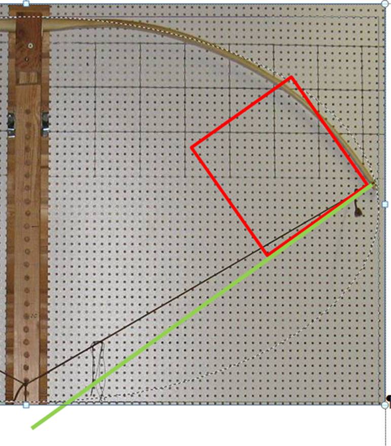

Wilfrid hat geschrieben:der Sehnenwinkel ist bei 25" 90°, also sehen wir den Bogen im Vollauszug.
Hehe... Rabenauge sticht! :D
1" ist da noch drin...

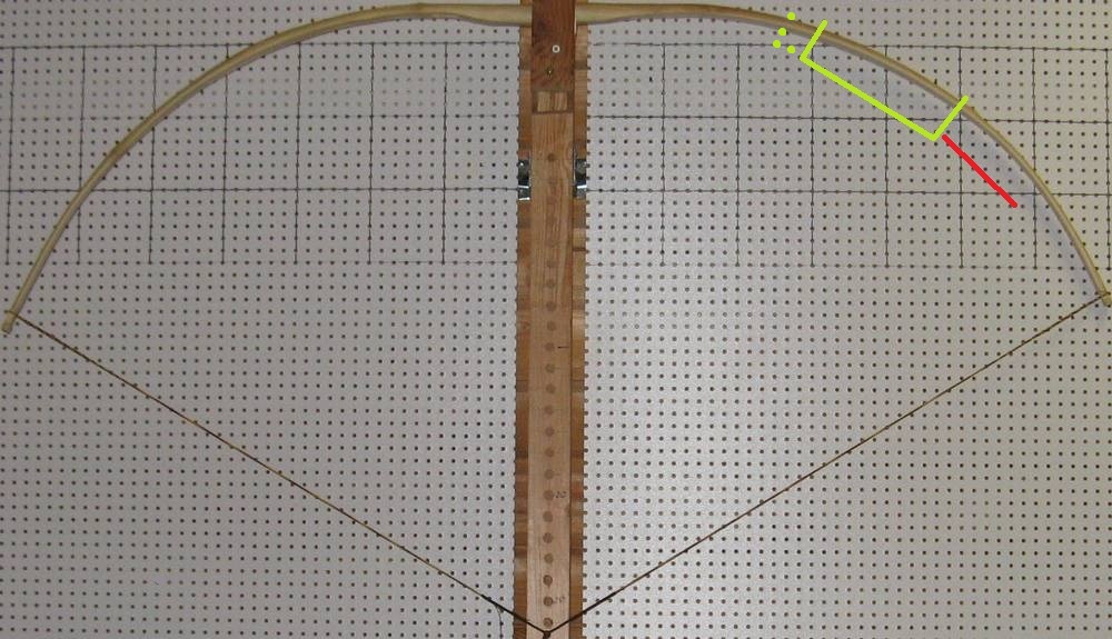

Ich bin mir nicht sicher ob ich ihn lieber so gelassen hätte?
Er biegt links deutlich griffnäher als rechts.
19#@26"
@Rabe
Das mit dem Quadrat sieht nach dem letzten Tillern nicht mehr so gut aus.
Ich werd ihn wohl so lassen und widme mich dem nächsten Projekt.
Auf jeden Fall Dank an euch!!!
LG Zwirn

Was? Nix da, hier wird nich 10 m vor der Ziellinie aufgegeben, also wirklich! ;D
Durch den erweiterten Auszug zeigt sich nun rechts eine kleine Schwachstelle in vorderen Bereich (rot). Ein WENIG noch bei der grünen Markierung geschabt hat 3 Effekte:
1. Die Schwachstelle wird entlastet,
2. der linke WA wird entlastet,
3. beide biegen dann gleich
DANN bist Du fertig. Jawoll. :(
:D

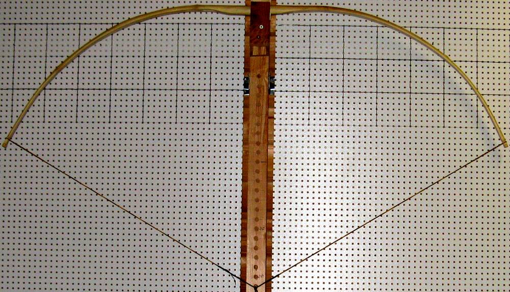

Du Schinder!! :)
18#@26"
Tiller:
Nicht ganz perfekt, aber Wurfarme sind nun auf gleicher Höhe.
Der Holler hat vor allem an den Astansätzen mir Schwierigkeiten bereitet.
Beim nächsten Mal versuche ich beim Tapern etwas vorsichtiger zu sein, vor allem richtung Griff!!!
Zu dem Bogen: "Ich wollte schon immer mal einen Bogen für meine Frau machen!" Ich glaube den Spruch habe ich im Forum schon des öfteren gelesen.
LG Zwirn
PS: Der dünne Zweig war eigentlich nur die Vorarbeit für den nächsten Holler. Bei dem wärs mir wirklich schade drum!!!

Perfektion ist ein Luxus, den sich die Praxis oft nicht leisten kann. Der Tiller sieht doch jetzt klasse aus. Es ist ein Bogen, es schießt, du hast eine Menge gelernt. Was will man mehr? ;)

...sieht aus wie gewollt... ;D ;D ;D
Prima!

Seh ich auch so. (Ich nehme an, die Schwachstelle habe ich beim Schwächen des Wurfarmes hineingebastelt, noch da aber nicht mehr so deutlich)
Erstaunt bin ich darüber das ein Hollerast mit 3 auf 4cm Durchmesser auch bei 30# (oder drüber?) hätte liegen können
Dank euch!!!
