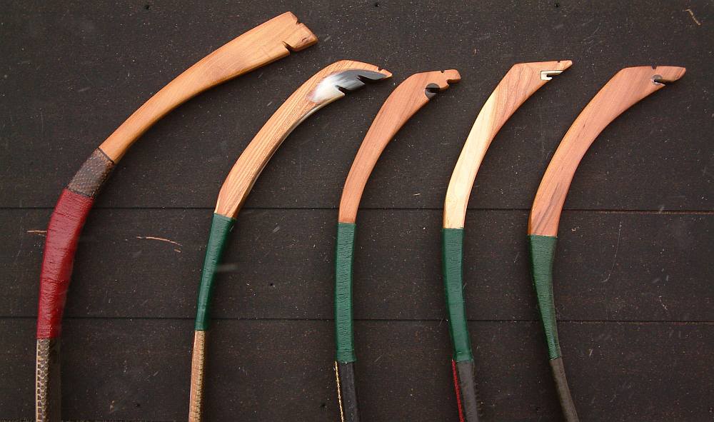

Bildquelle: Grayson

ich würde gerne diesen Teil komplett raussägen und durch Horn ersetzen und dann eine neue Kerbe reinfeilen:
gute Idee?
danke und Grüße benzi

Beiträge: 8813
Hat gedankt: 32 Mal
Hat Dank erhalten: 106 Mal
Re: womit Siyahs verstärken?
Horn!
Die einfachste Lösung ist m.M. nach, wie schon oben geschrieben, aufbohren auf 12 mm, runde Hornscheibe rein, Kerbe neu einfeilen, s. Bild 3 und 5.

Beiträge: 8683
Hat gedankt: 1024 Mal
Hat Dank erhalten: 180 Mal
@snake jo
was und wie genau in die Verstärkung bei Bogen 4?
Knochen? geht der durch, also ist es eine komplette Aussparung?
