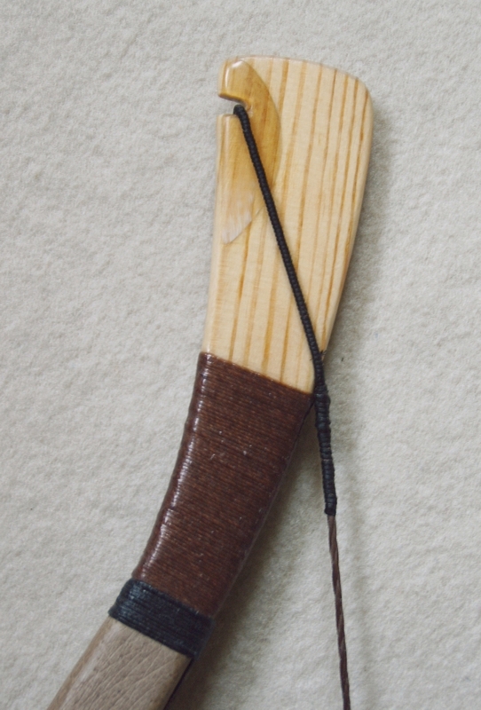

Ich würde die Sehnenkerbe auf 10mm Aufbohren und ein Horninsert einkleben, dann eine neue Kerbe ins Horn einfeilen.

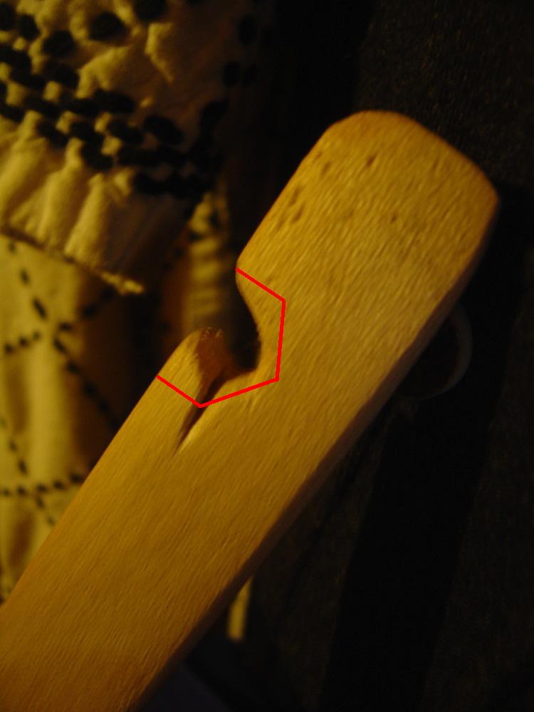

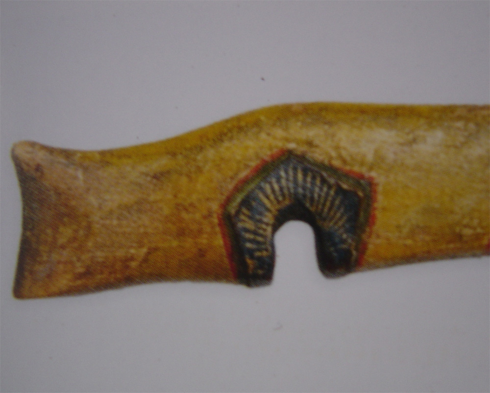

das heißt die Bohrung für das Leder ging nicht durch den kompletten Siyah?
Das würde für die 5eckige Ledereinlage bedeuten sie geht nicht durch, sondern es sind 2 eingepaßte fünfeckige Lederscheiben auf jeder Seite?

Re: womit Siyahs verstärken?
ich würde gerne diesen Teil komplett raussägen und durch Horn ersetzen und dann eine neue Kerbe reinfeilen:
gute Idee?

Horn!
Die einfachste Lösung ist m.M. nach, wie schon oben geschrieben, aufbohren auf 12 mm, runde Hornscheibe rein, Kerbe neu einfeilen, s. Bild 3 und 5.
Die Frage von bowa ist berechtigt!

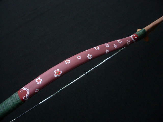

@snake jo
was und wie genau in die Verstärkung bei Bogen 4?
Knochen? geht der durch, also ist es eine komplette Aussparung?
danke und Grüße benzi
