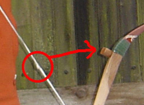

Täuscht das, oder fängt die Sehne an durchzuscheuern, wo sie auf das Holz schlägt?

was du eingekringelt hast, ist die stelle des sehnenknotens. ab da werden die langen sehnenohren an den sehnenstrang angeknotet. völlig unauffällig und normal, was man sieht.
