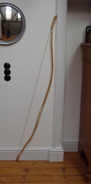

Hier noch mal ein paar Bilder der Kinderyumis...
Längen sind so 1,60m bis 1,90m.

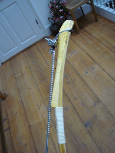

Sehr produktiv aber keine Massenware, sehen super aus die Yumis, Daumen gaaanz weit hoch.
Kläre mich Unwissenden bitte noch auf was es mit den Stahlseilen auf sich hat.
Grüße vom Vulkan
Re: Neuer Yumi
Danke
ja mei, das ist halt die Sehne...
Ne, das Seil ist rein um den Bogen in Form zu bringen.
Die werden ja mit fast 'nem halben Meter Reflex verleimt. Man spannt den Bogen auf und richtet die Form - durch Biegen, Wärme, oft auch mit einer Art Richtbank...
Ein neuer Bogen bleibt dann auch eine Weile gespannt um sich zu setzen. Er wird gerichtet, gezogen, man schaut wie er ohne Sehne reagiert - das heisst wie schnell der Reflex nach Abnehmen der Sehne wieder zurück kommt z.B.
Für diese Arbeiten ist eigentlich jedes rissfeste Material recht - und es soll sich halt nicht dehnen, sonst kann es sein man kommt morgens zur Tür rein und der Bogen ist umgeschlagen und hat sich zersetzt.
Stahlseil ist da nicht schlecht.
Dazu kommt, dass es keine Sehnen gibt für diese kleinen Bögen - die japanischen kommen in Standardlängen. Ich mach' meine meist aus kaputten grossen Sehnen... wollt' ich hier aber nicht.
Sehnen müssen also auch erst noch gebastelt werden wenn die Form mal fix ist - sonst muss man da dann immer justieren, Nockpunkt ändern usw.
