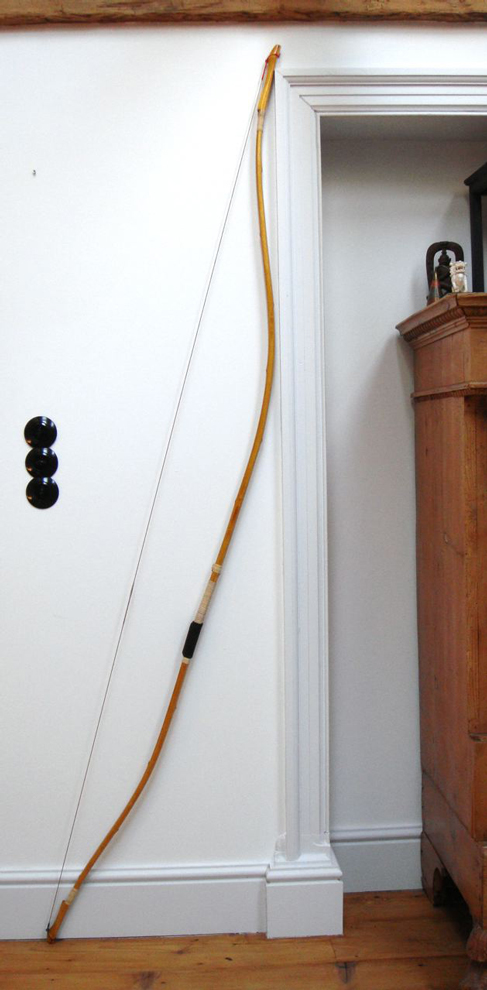

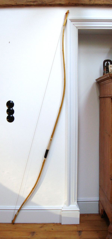

So! es gibt wieder Yumis
Hier meine drei neuen... alle 4-sun nobi (einer eigentlich ein go-sun...
) und 18-19kg @95cm.
Material ist Bambus und Ahorn. Innenbambus ist leicht getempert.
Hier einfach mal ein paar Bilder...
Ich werd' sie auf mehrere Post verteilen und ich häng' noch ein paar zur Herstellung dran.
Die werden so manchen schockieren, der meint ich als Kyudoka sitze mit kahl geschorenem Kopf im Lotussitz auf dem Boden und hör' mir Shakuhachi und Zen-Geklapper an...

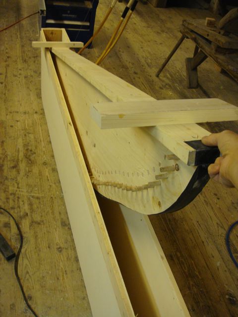

Das einzige japanische in meiner Werkstatt sind ein paar Sägen - den Rest mache ich in der Tradition in der ich aufgewachsen bin. Nix also mit Schnur und Keile - ich klebe mit 2-K Epoxy und Latexschlauch ...und auf zwei mal ...und mit einer Form
Schnur und Keile ist elegant, war mir mit Epoxy aber eine zu grosse Sauerei wenn man 3 Lagen verleimen UND in Form bringen will. So verleime ich die Lagen einzeln, ich find' es kontrollierbarer...

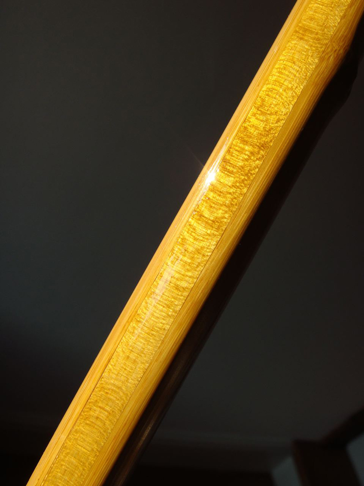

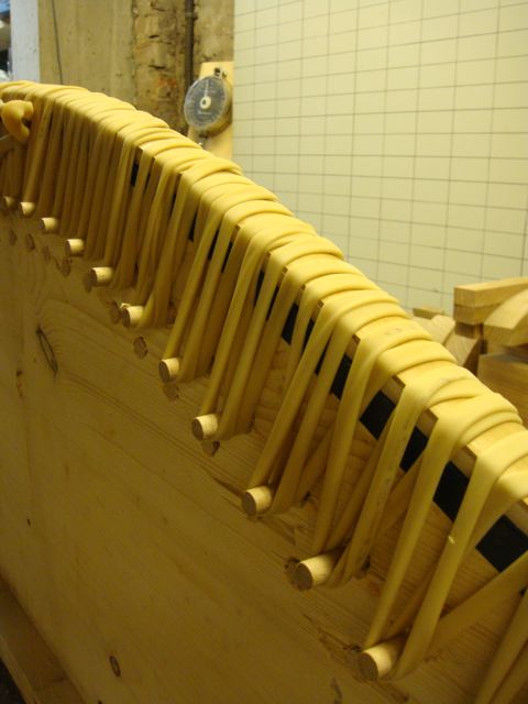

Re: Neuer Yumi
So noch der letzte...
und ein paar Details...
Klangholz, Wicklungen und ein Detail zur Klebung... kann man nicht meckern, denke ich - Keile oder nicht...

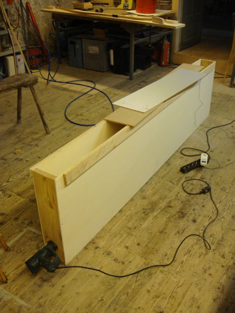

Re: Neuer Yumi

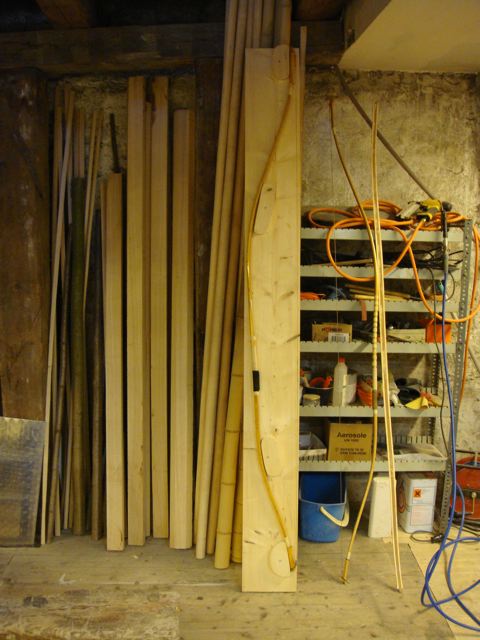

So hier nun etwas Werkstatt...
einfach mal Bilder...

Re: Neuer Yumi
Abschliessend noch ein Kuriosum...
mein Bambus-Ofen - bestehend aus einen alten Badofen-Unterteil, Gasbrenner (die man auch für Bitumen-Schweissbahn nimmt) und Vierkant-Eisenrohr. Das äussere Rohr fängt bloss die Hitze, das innere Rohr wird zur Bratröhre - im wahrsten Sinne des Wortes.
Wenn das Rohr schön schwer ist und die Flamme es im Gehäuse einigermassen einschliesst, dann bekommt man eine gute Rundum-Hitze.

Mit Epoxi würde ich auch mit Form arbeiten.
Keile erzeugen da zu viel Druck. Da ist der Kleber wieder aus der Fuge gequetscht und härtet aus wo er nix mehr nutzt...
Ein Richtbrett muss ich mir auch noch bauen.
Aber mit fetten Gewindeschrauben mit Flügelmuttern zum verstellen der Blöcke.
