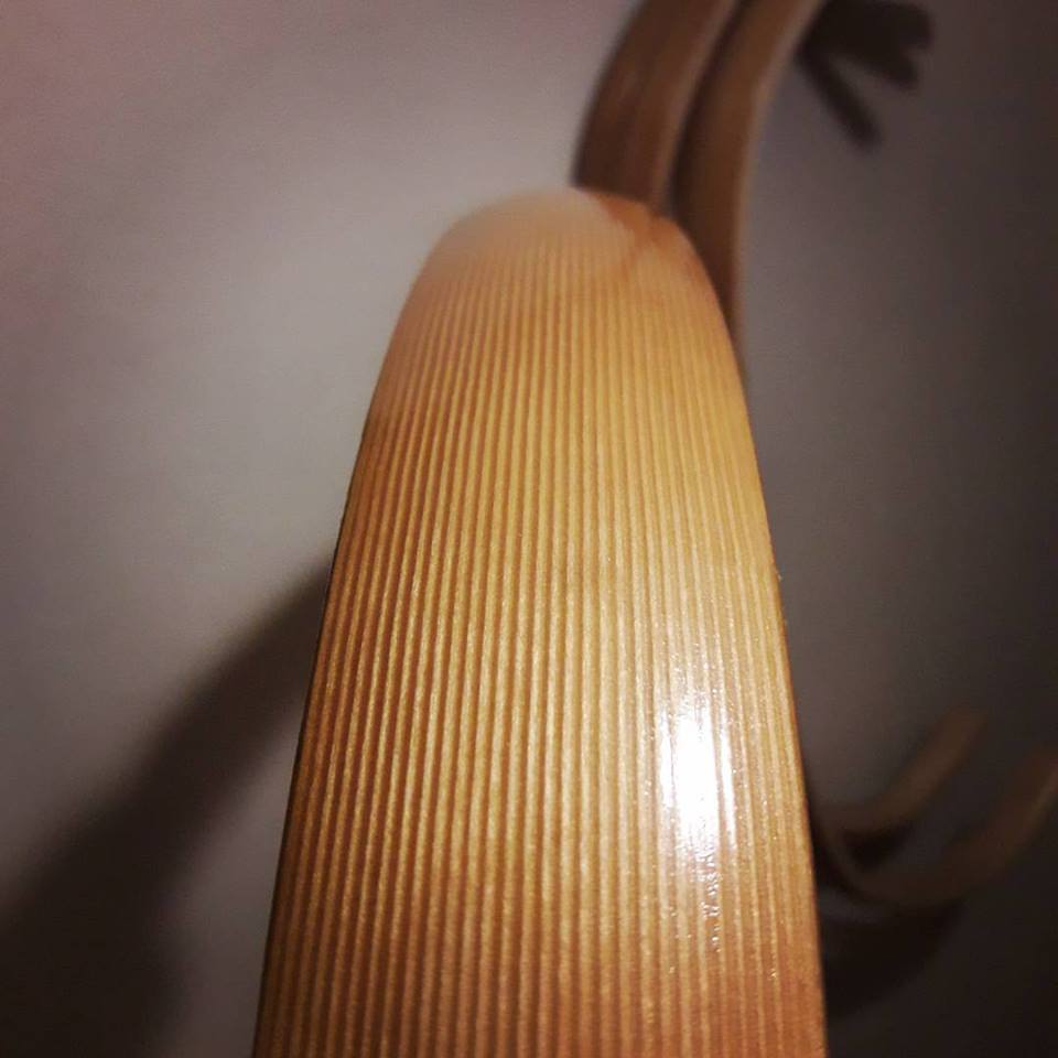

So hab jetzt n Bild von den Hornstreifen gefunden und gemacht
mehr kann ich dazu nicht sagen die Bilder sprechen für mich. Die Bezeichnung Hornplatte war wohl unpassend gewällt.
