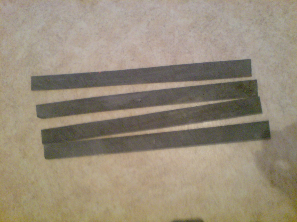

So hab jetzt n Bild von den Hornstreifen gefunden und gemacht
mehr kann ich dazu nicht sagen die Bilder sprechen für mich. Die Bezeichnung Hornplatte war wohl unpassend gewällt.

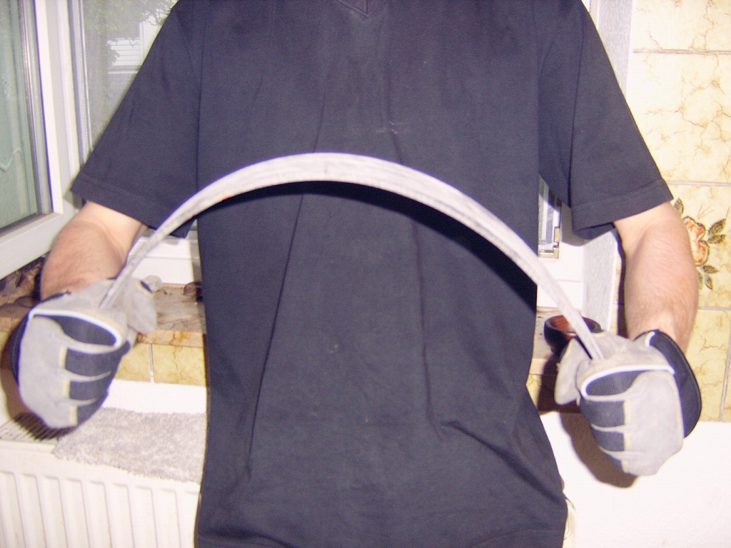

Welche ist nun die beste der verschiedenen Klebeverfahren? Ich bin jetzt ein wenig verunsichert.Die Koreaner verzahnen,füllen aber die Zahnlücken mit Leim aus,indem sie die Teile eine Woche jeden Tag 3X einpinseln. Ivar Malde scheint es ähnlich zu machen ,er schreibt auf ATARN : zwischen 50 u. 100 Schichten.Björn Sofeit schreibt er verzahnt niemals passend.Jason Beever klebt nach seinen Fotos zu urteilen passend verzahnt.Ich habe bevor ich mit den Osmanen angefangen habe mit UHU-Plus 300 geklebt ,das hat immer gehalten, da hat sich eher das Horn verabschiedet.Ich möchte aber meine Bogen möglichst mit authentischen Materialien herstellen. Deshalb habe ich mir für die Horn -Holzverbindung Hausenblasenleim gegönnt und möchte das teure Zeug optimal verarbeiten.Also erfahrene Kompositer ihr seit gefragt. Grüße Gerd
So macht es Ivar Malde .

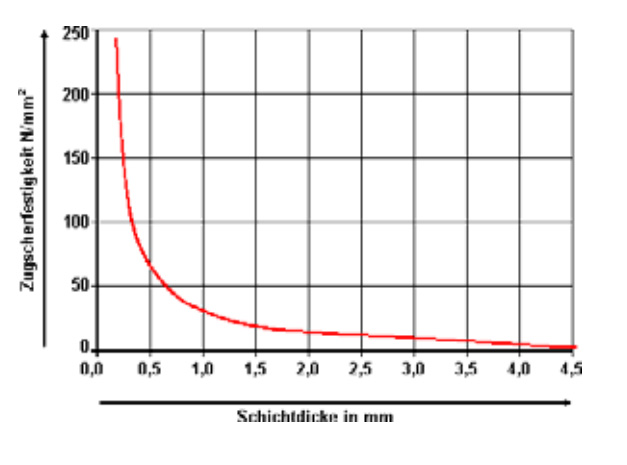

Wie wärs mal mit ein paar Tatsachen
https://www.rkk.ar.tum.de/fileadmin/w00 ... stoffe.pdf
wie man sieht und in der Arbeit lesen kann sind unpassende Verzahnungen Unsinn, weil sich die Zugscherfestigkeit über 0,5 mm Fugendicke gegen 0 hin verabschiedet, auch das Auftragen von vielen Schichten Leim ist nur dann vernünftig wenn die Fuge nach dem auspressen und Föhnen, gleichmäßig unter 0,1mm hat.
Sogesehen ist jede unverzahnte Klebefuge unter 0,1mm mit einmal grundieren gescheiter als eine Verzahnte mit zig Schichten Grundierung bei der mehr als 10% der Fugen nicht haargenau passen. Lässt sich ganz einfach nachrechnen.
P.S. nicht alles was im tradizonellen Handwerk häufig gemacht wurde ist automatisch gut :)
