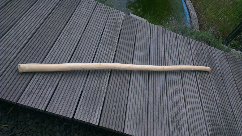

So, meine Staves dürfen noch ein wenig trocknen, doch bald geht es los...

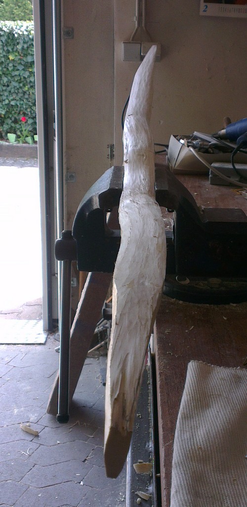

So, endlich konnte ich beginnen. Ich hab mich als Erstes für das linke Pfaffenhütchen auf dem ersten Foto entschieden und grob Material entfernt von dem der Stave reichlich bot.
Die Wurfarmbreite an den Fades beträgt derzeit ca. 55mm. Der Griffposition ist so gewählt das sich ein natürliches Schussfenster ergibt und eine ergonomische Griffposition begünstigt. Zu den ganzen Wellen die das Ding hat gibt es noch eine Portion Reflex dazu.

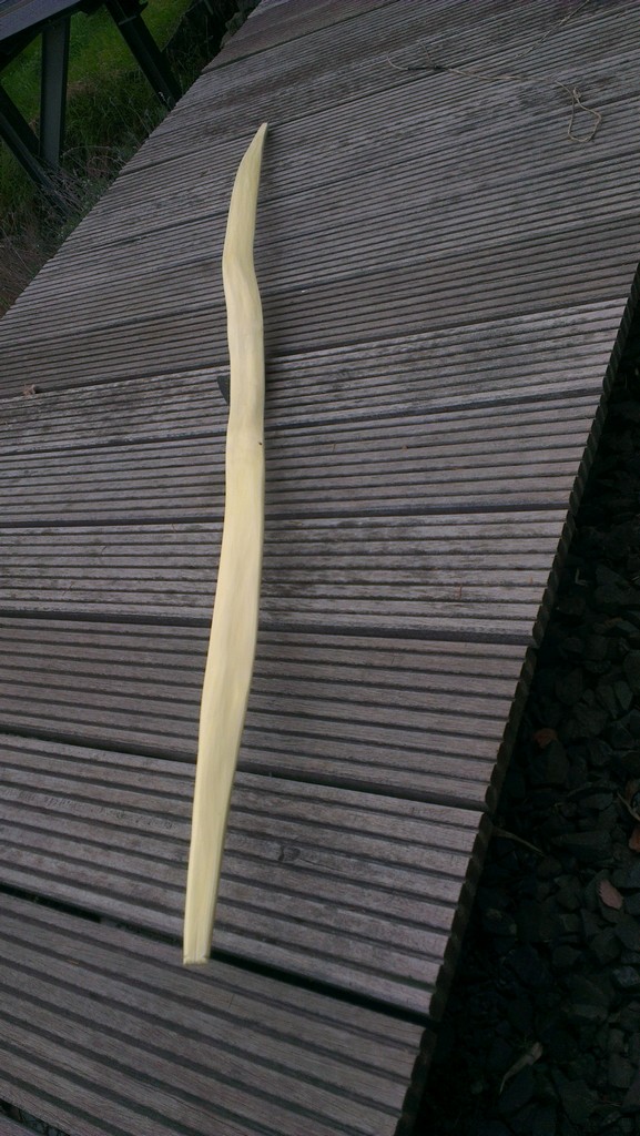

Wir nähern uns langsam dem Bodentiller. Das Material ist jetzt schon sehr fletchy aber wird sicher noch besser, wenn der Stave vollständig durchgetrocknet ist. Hier sieht man schön die ganzen Wellen und den Griffansatz.

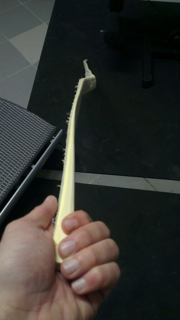

Auch mit dem Pfaffenhütchen ging es etwas weiter. Zuerst wurde in mühevoller Kleinarbeit sämtliche Kambiumreste entfernt.
Ich würde zwar zu gern einen Bogen bauen mit dem Kambium, dieses geile weis/silbrig glänzende Zeugs. Aber es platzt leider mit dem Tiller ab und noch viel schlimmer, wenn man es zum Tillern drauf lässt beeinflusst es die Biegeeigenschaften. Falls jemand einen Weg kennt wie man das Kambium geschmeidig hält und konserviert wäre ich sehr daran interessiert.

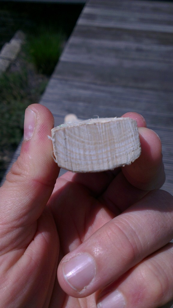

so schauen die Ringe aus

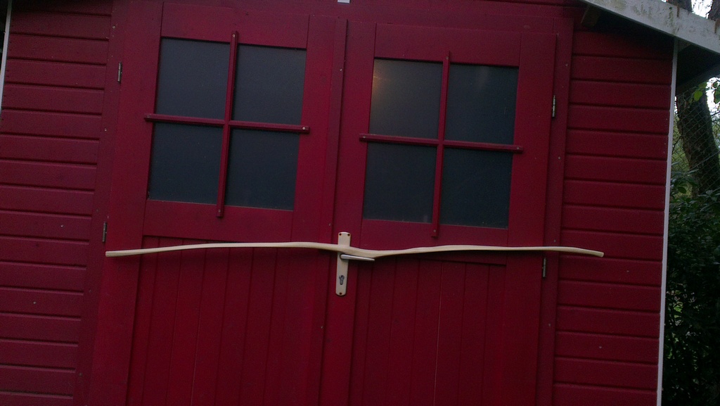

erstes Aufspannen nach dem Bodentiller
Da muss man auf jeden Fall noch etwas tun :)
Tiller bei 26"
Getillert wurde über der Brust, der Tillerstock ist nur fürs Foto. Trotz einer deflexen/reflexen Stelle im Wurfarm biegt er schon recht gleichmäßig. Die Stelle will ich aber noch korrigieren.

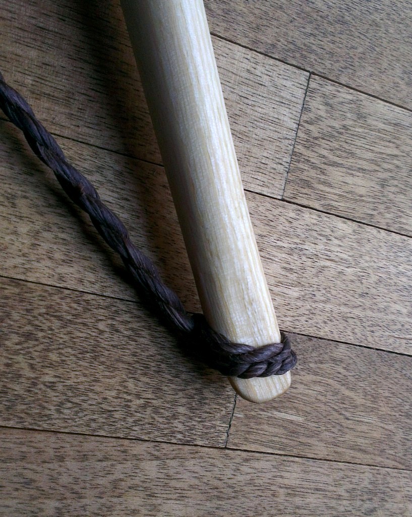

Nock to Nock hat der Bogen jetzt ca. 153cm (60"). Durch die gewählte Griffform, fällt der steife Bereich verhältnismäßig knapp aus. Achja, und ein typischer Frankster Bogen hat keine Nockoverlays, Hörner oder so Zeugs.
Die Art der Sehnenbefestigung wird im Prinzip vom "Paraflight" übernommen:

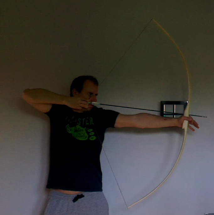

Auszug bei ca. 28"
Heute gingen damit die ersten Pfeile raus. Das Ding macht echt Spaß und kommt auch gut mit leichten Pfeilen zurecht. Das Auszugsbild entstand nach dem Einschießen.
