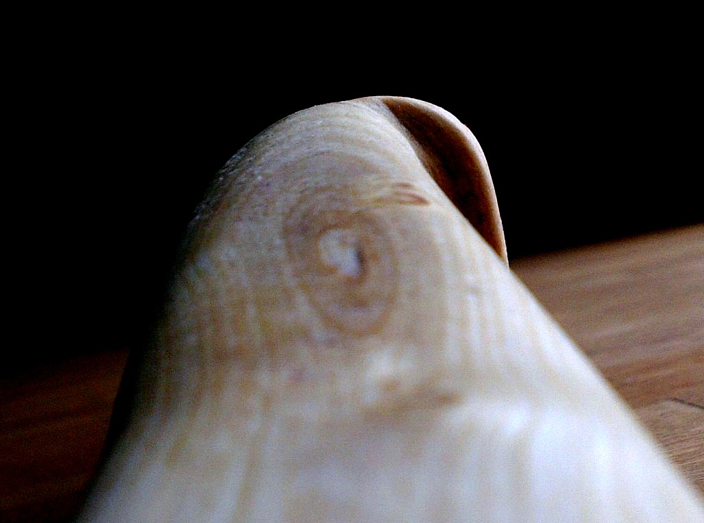

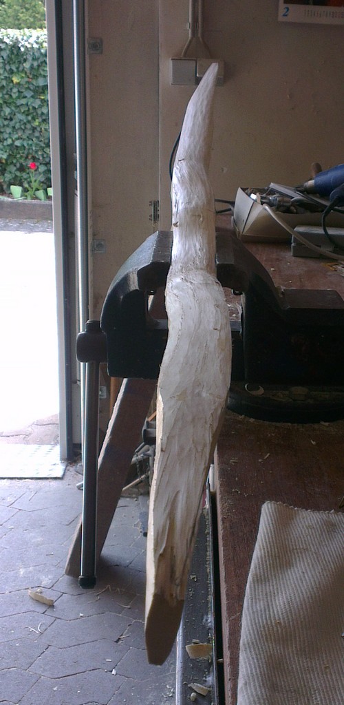

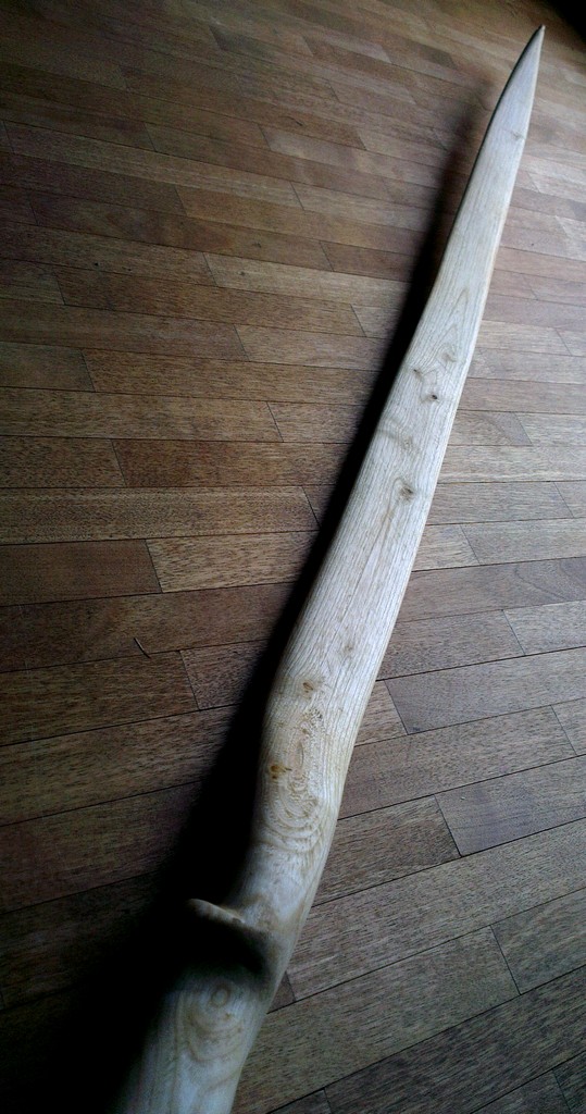

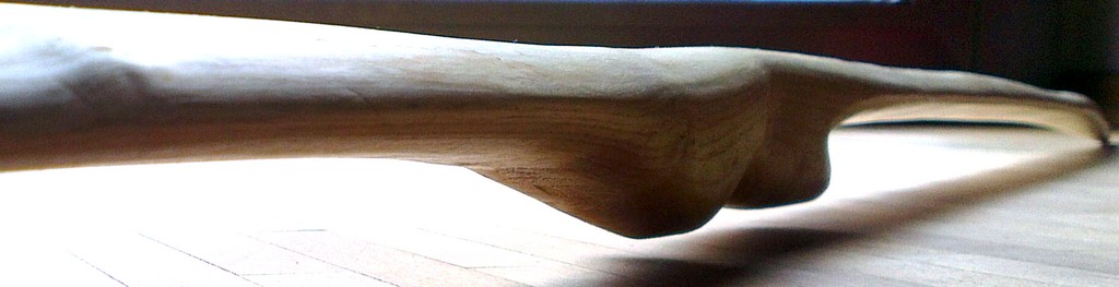

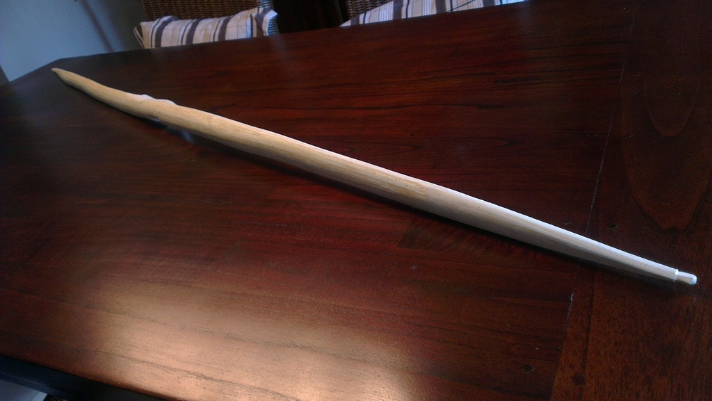

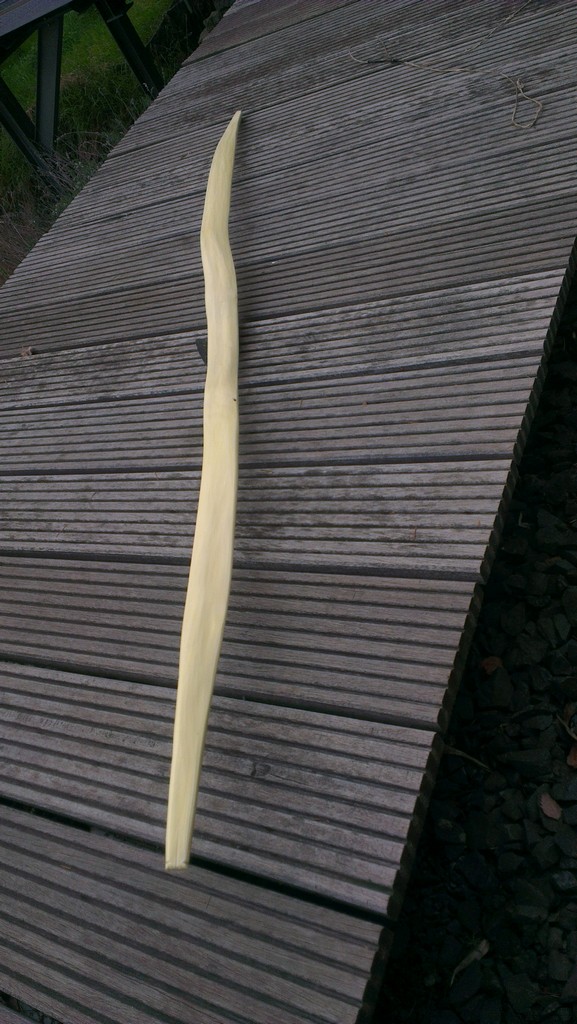

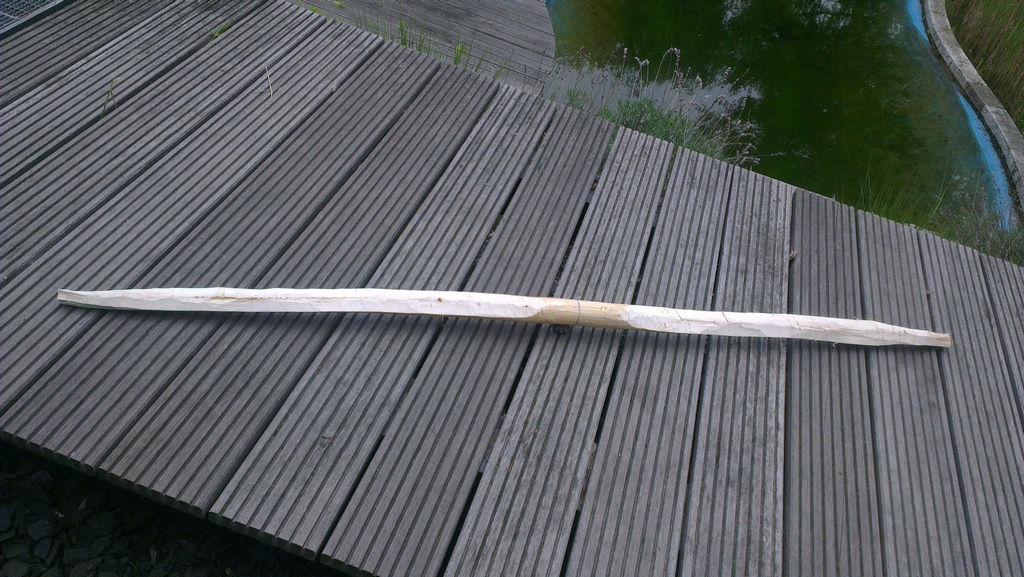

So, endlich konnte ich beginnen. Ich hab mich als Erstes für das linke Pfaffenhütchen auf dem ersten Foto entschieden und grob Material entfernt von dem der Stave reichlich bot.

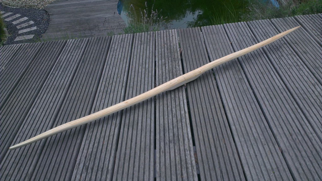

Die Wurfarmbreite an den Fades beträgt derzeit ca. 55mm. Der Griffposition ist so gewählt das sich ein natürliches Schussfenster ergibt und eine ergonomische Griffposition begünstigt. Zu den ganzen Wellen die das Ding hat gibt es noch eine Portion Reflex dazu.
Re: Bow Swap 1, Frankster

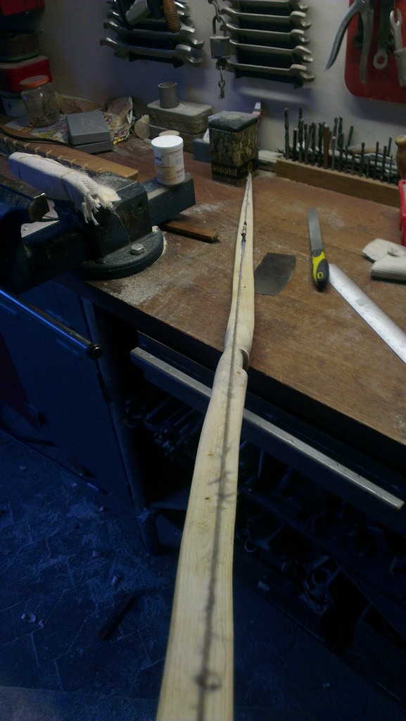

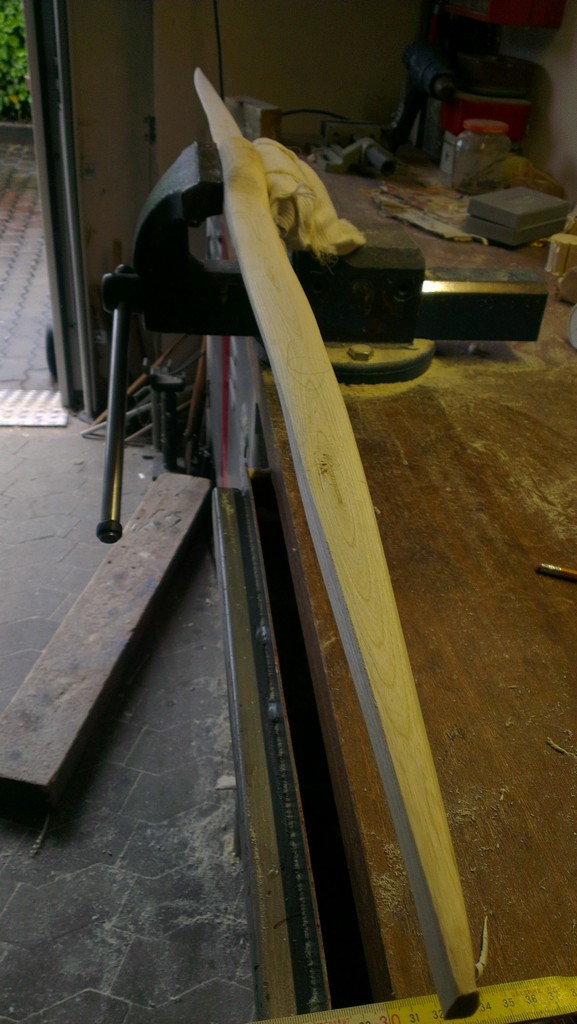

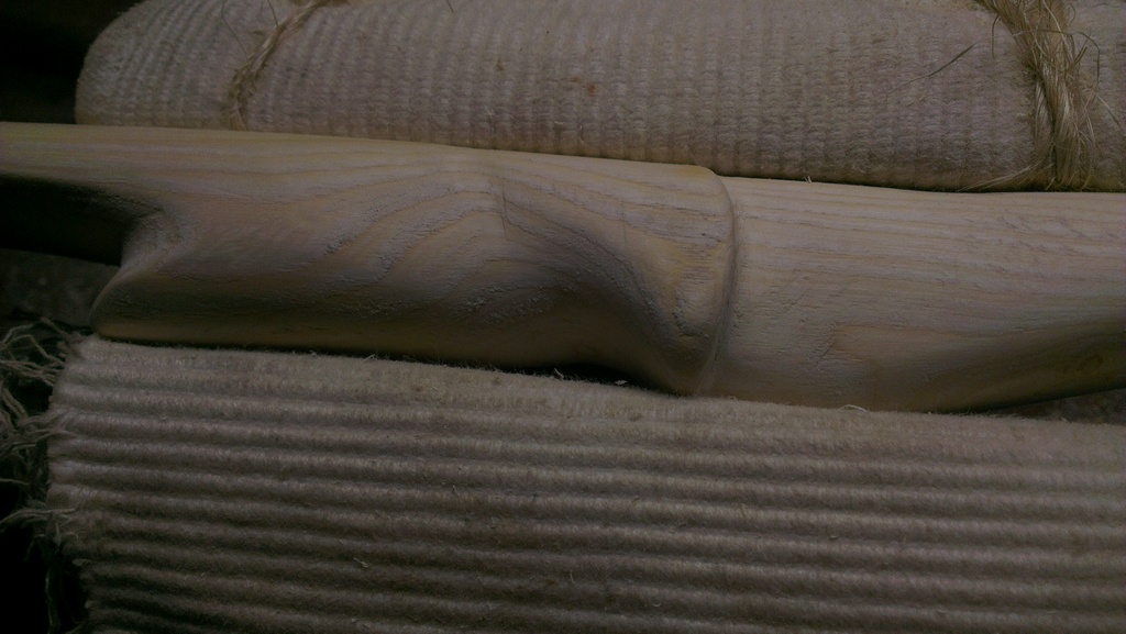

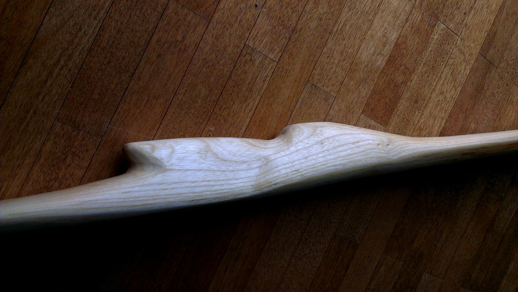

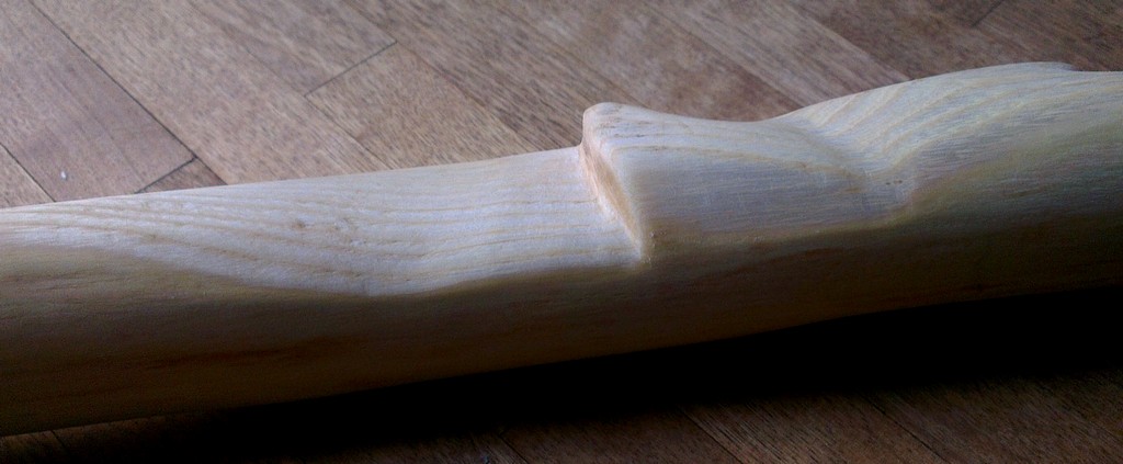

Wir nähern uns langsam dem Bodentiller. Das Material ist jetzt schon sehr fletchy aber wird sicher noch besser, wenn der Stave vollständig durchgetrocknet ist. Hier sieht man schön die ganzen Wellen und den Griffansatz.

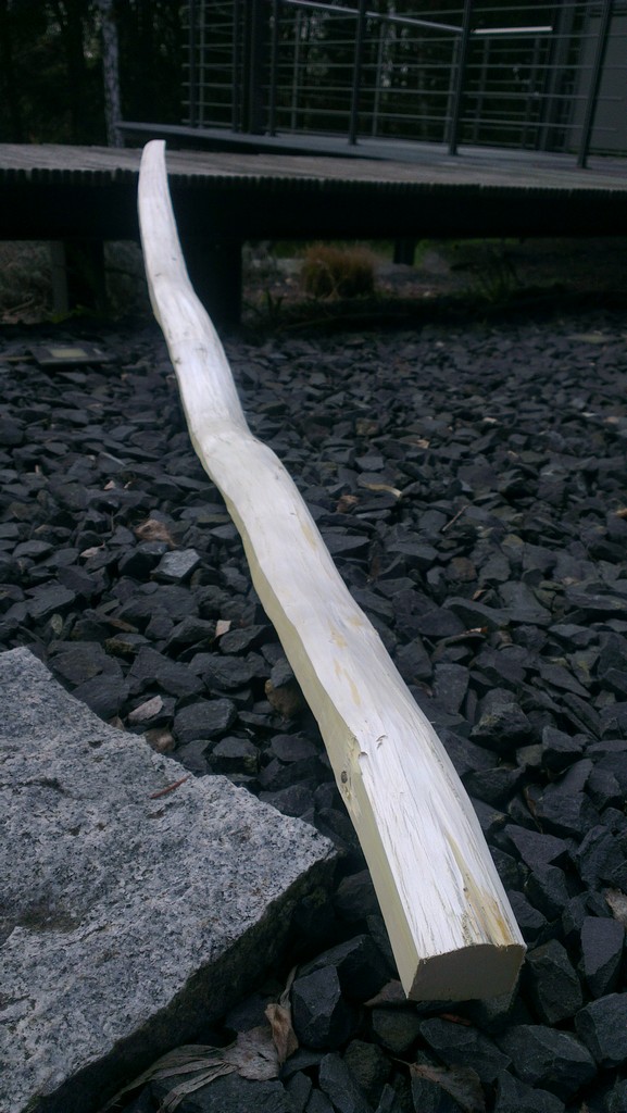

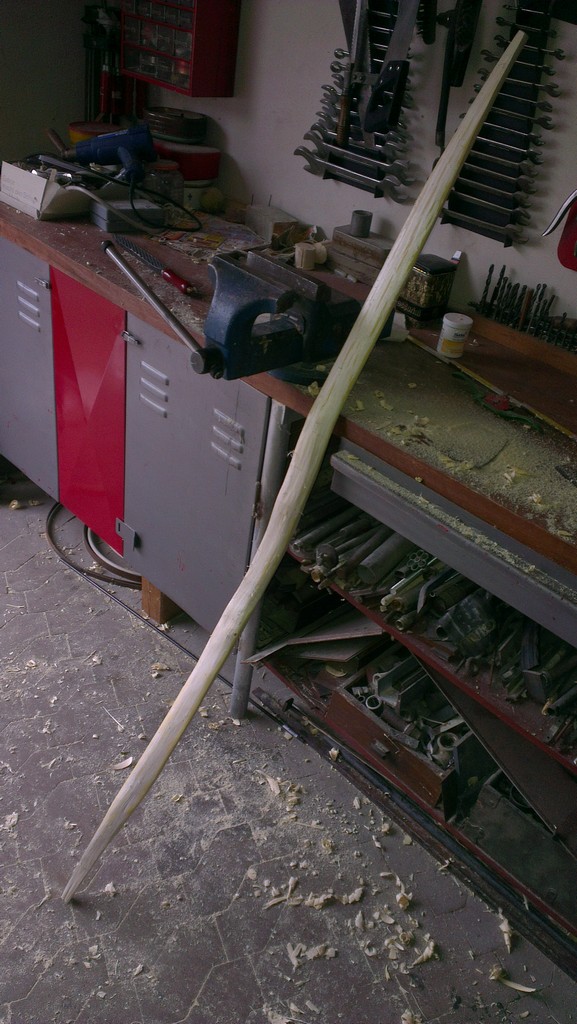

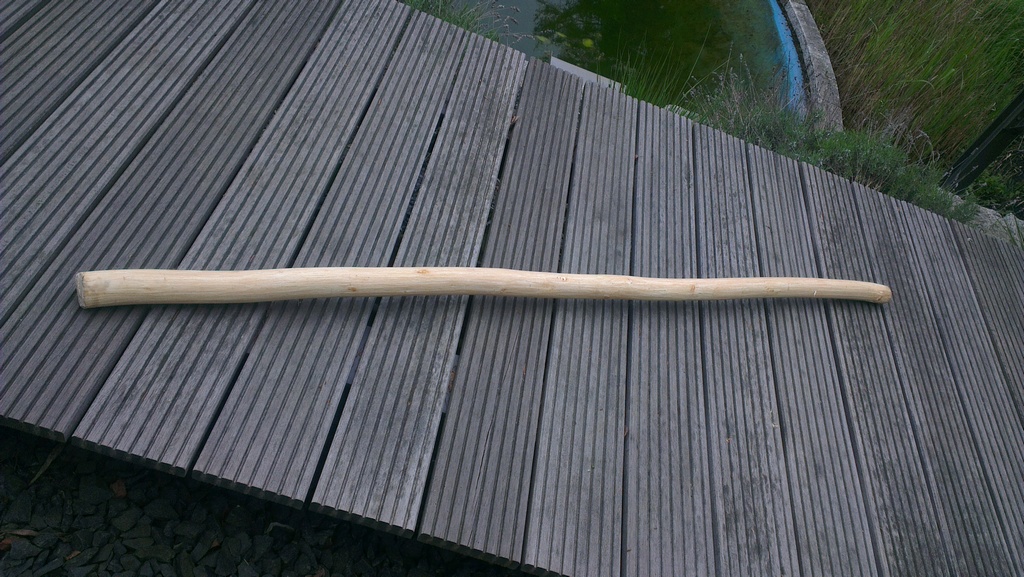

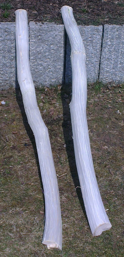

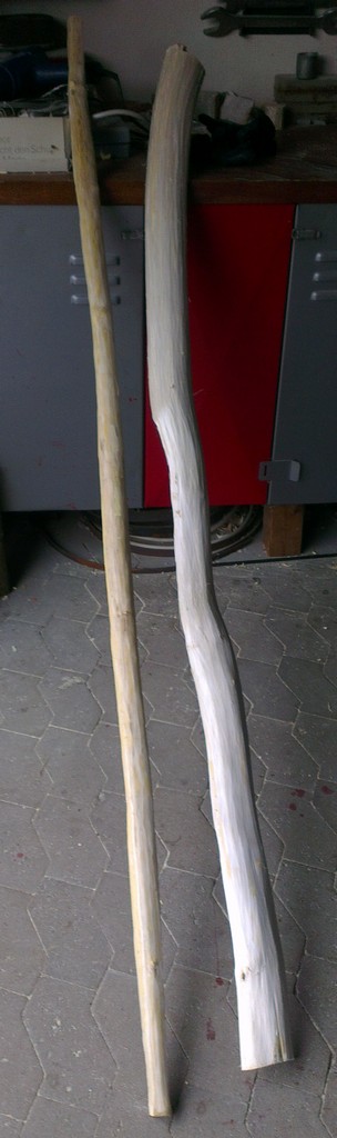

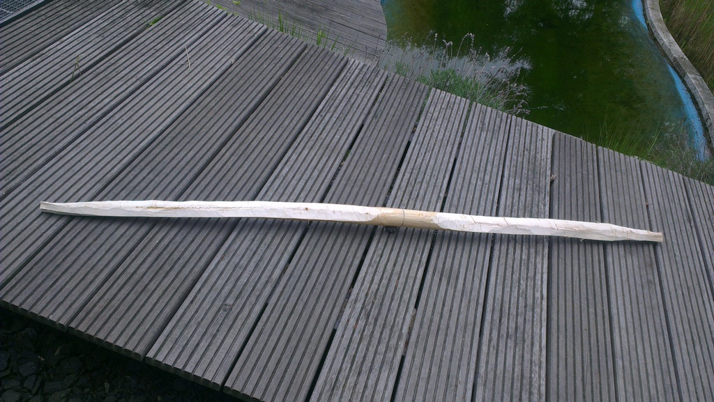

Als Alternative hab ich mir einen Hollunder herausgesucht, der sich mit 190cm Länge nicht verstecken muss.

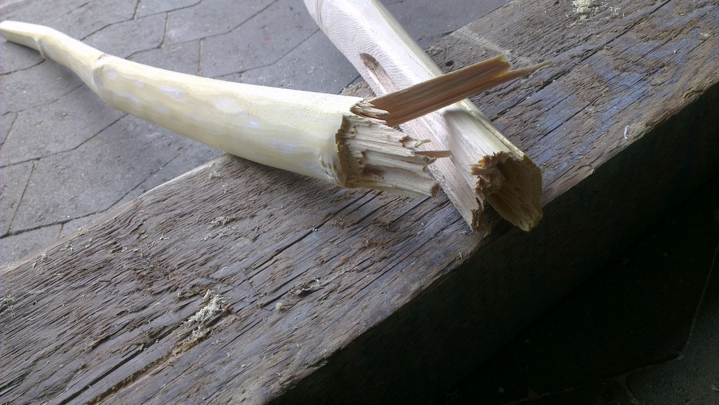

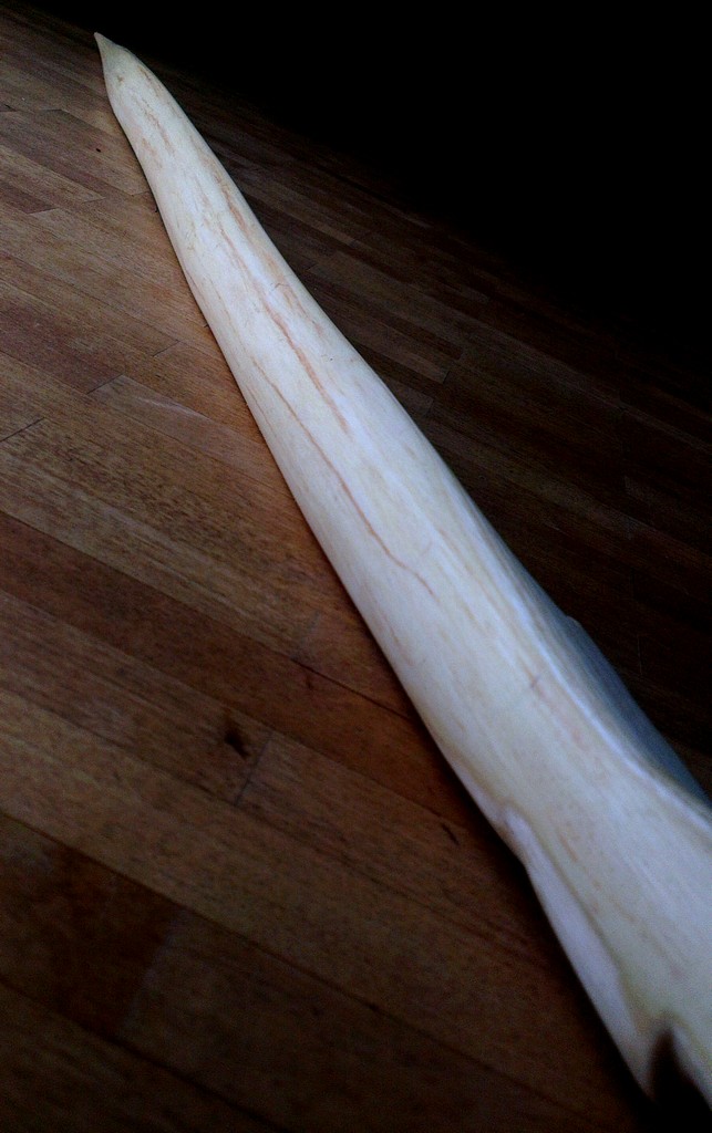

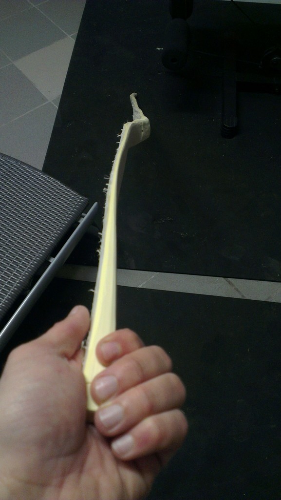

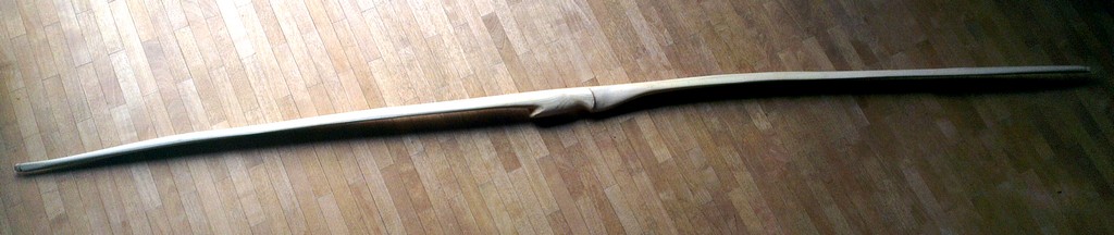

Der Holunder wollte kein Bogen werden. Tod durch Bodentiller:
Wirklich verstehen kann ich es nicht. Übertrocknet war der Stave mit Sicherheit auch nicht. Der Rückenring hatte stolze 5mm, auch an der dieser Stelle. Bei vielleicht 50# Belastung im Bodentiler hat es dann geknackt und der Rückenring war durch. Macht aber nichts, ich hab evt. noch einen schönen Ahornstave im Petto.

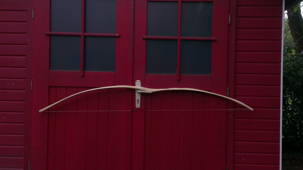

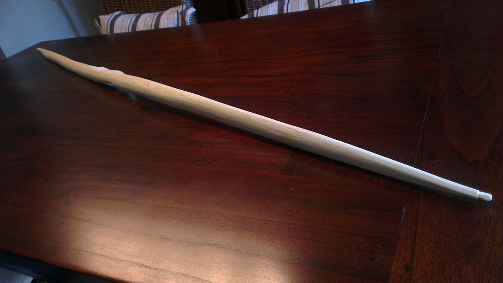

Auch mit dem Pfaffenhütchen ging es etwas weiter. Zuerst wurde in mühevoller Kleinarbeit sämtliche Kambiumreste entfernt.
Ich würde zwar zu gern einen Bogen bauen mit dem Kambium, dieses geile weis/silbrig glänzende Zeugs. Aber es platzt leider mit dem Tiller ab und noch viel schlimmer, wenn man es zum Tillern drauf lässt beeinflusst es die Biegeeigenschaften. Falls jemand einen Weg kennt wie man das Kambium geschmeidig hält und konserviert wäre ich sehr daran interessiert.
Der Bodentiller wurde klaglos überstanden: Danach ging es direkt auf Standhöhe: Auch wenns optisch auf den ersten Blick anders wirkt, die Wurfarme sind in etwa gleich stark. Der Griffbereich ist übrigens so gewählt das sich ein Pistolengriff ergibt.

Ein paar Knospen hat der Holler nahe am Bruch ja gehabt. Vielleicht waren die der Grund.
Der Bruch war genau vor einer Knospe. Da steckt man nicht drin.

Zwischenzeitlich war ich fleißig, doch leider hatte das Pfaffenhütchen nach dem Tillern nur noch 42# bei 30" Auszug. Kürzen wäre zur Not eine Option, doch ich hab mich wie Eddy für einen anderen Stave entschieden.

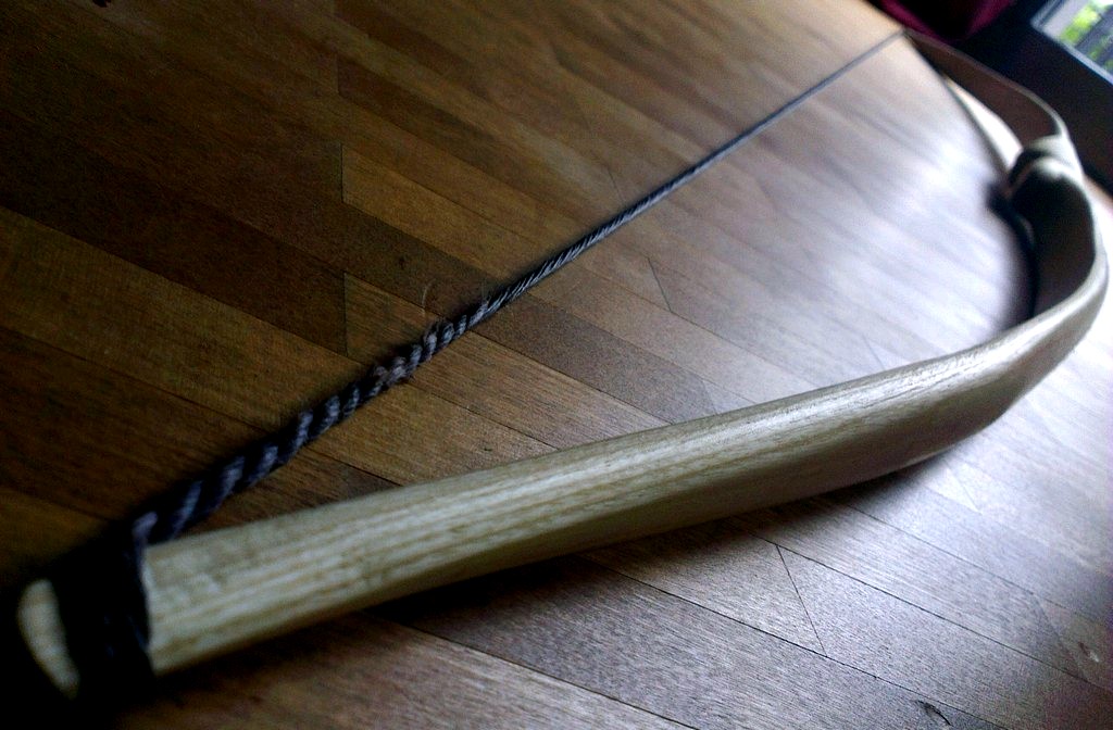

Das Pfaffenhütchen ist nun gefinished und ich werde es Euch demnächst vorstellen, hier ein kleiner Vorgeschmack:

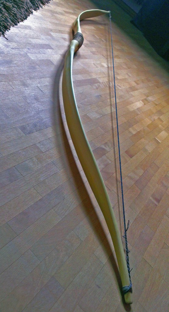

Da muss man auf jeden Fall noch etwas tun

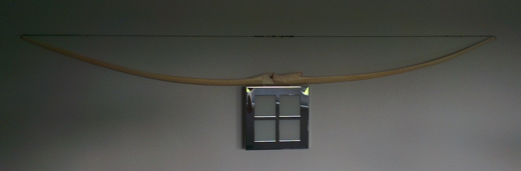

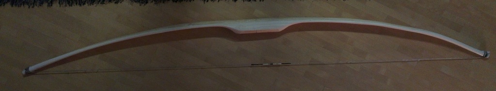

Getillert wurde über der Brust, der Tillerstock ist nur fürs Foto. Trotz einer deflexen/reflexen Stelle im Wurfarm biegt er schon recht gleichmäßig. Die Stelle will ich aber noch korrigieren.
Die Sehnenlage passt auch auf Anhieb, kein Drama wie beim Pfaffenhütchen das man einen leichten Propeller einbauen muss um die Lage zu optimieren.

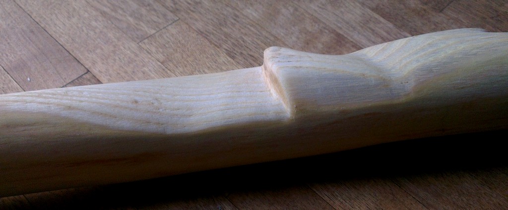

Beim Griff hab ich mich vom Sap Tunier inspirieren lassen und dann doch was eigenes daraus gemacht. Der Griff sorgt auch später für den Namen. Jemand schon eine Idee?
und mehr...
Beim Rücken hab ich etwas Bast mit draufgelassen, mal schauen wie das später eingeschliffen und geölt wirkt.
Nock to Nock hat der Bogen jetzt ca. 153cm (60"). Durch die gewählte Griffform, fällt der steife Bereich verhältnismäßig knapp aus. Achja, und ein typischer Frankster Bogen hat keine Nockoverlays, Hörner oder so Zeugs.

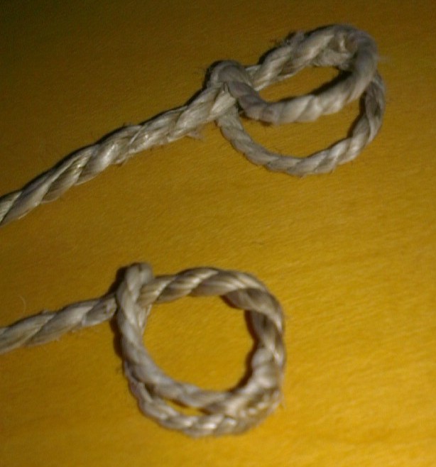

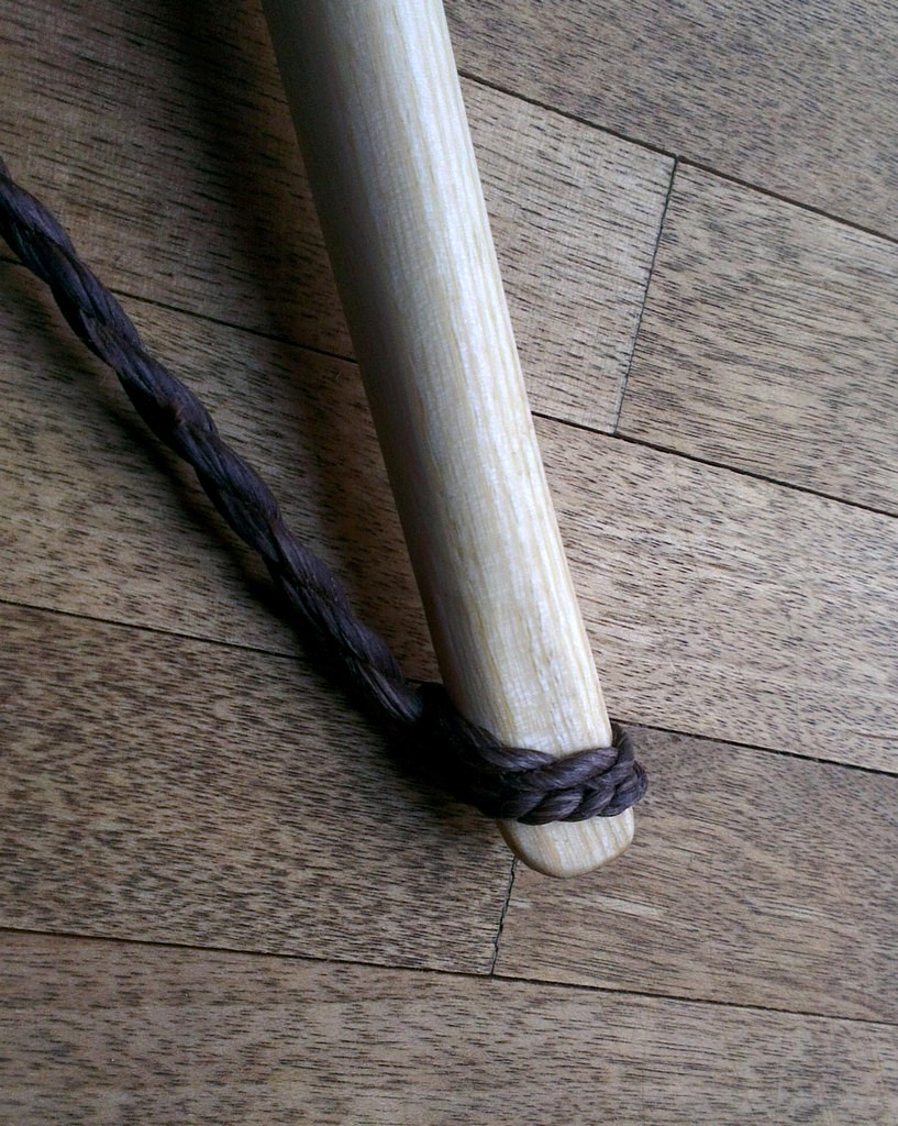

Die Art der Sehnenbefestigung wird im Prinzip vom "Paraflight" übernommen:
http://www.fletchers-corner.de/download ... &mode=view

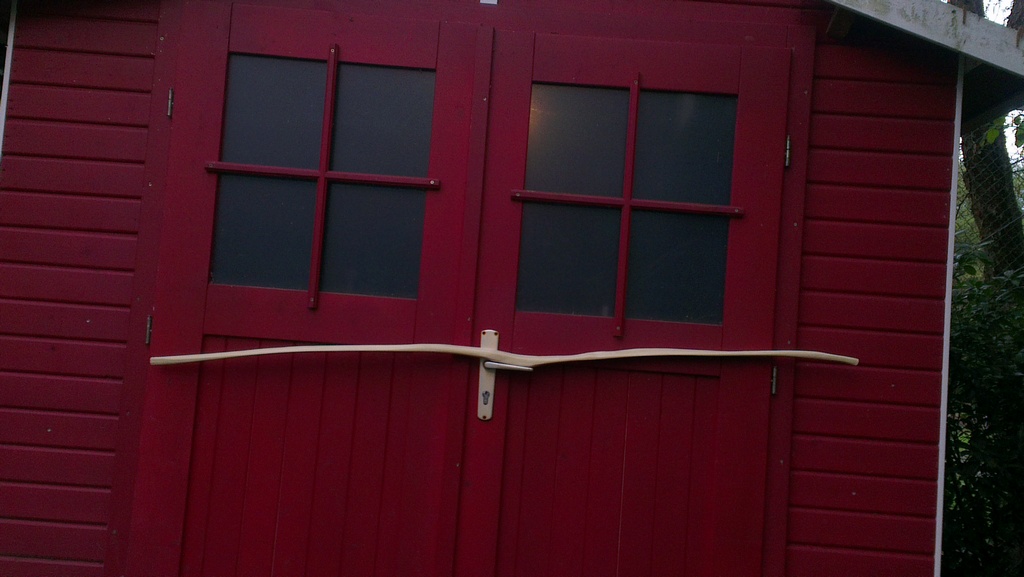

Schon auf Standhöhe wirkt der Bogen nun wesentlich homogener. Ich hoffe man erkennt die Masse armen Tips. Aus Gründen der Haltbarkeit hab ich die Tips allerdings nicht gänzlich ausgereizt. Wäre das Teil für mich hätte ich wahrscheinlich noch die Enden geflippt, getempert - und geschaut ob er 30" Auszug überlebt.
Aber man kann nicht alles haben im Leben - dafür geb ich mir beim Finish etwas mehr Mühe - versprochen!
Heute gingen damit die ersten Pfeile raus. Das Ding macht echt Spaß und kommt auch gut mit leichten Pfeilen zurecht. Das Auszugsbild entstand nach dem Einschießen.
Set ist leider bei Esche immer ein Thema. 2 Stellen im Wurfarm habe ich deswegen auch sanft mit Hitze behandelt. Direkt nach dem Gebrauch hatte er ca. 2,5cm (1") Set, welches nach einigen Stunden auf die 1,5cm zurück ging. Der ursprüngliche Stave hatte leichten Reflex.

Der Set ist doch mehr als im Rahmen

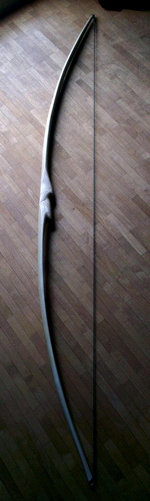

Der Bogen braucht noch einen Namen, der Griff soll Pate dafür stehen. Vorschläge sind willkommen.
Mittlerweile hat der Bogen sein Finish und liegt bei 47#@28.
