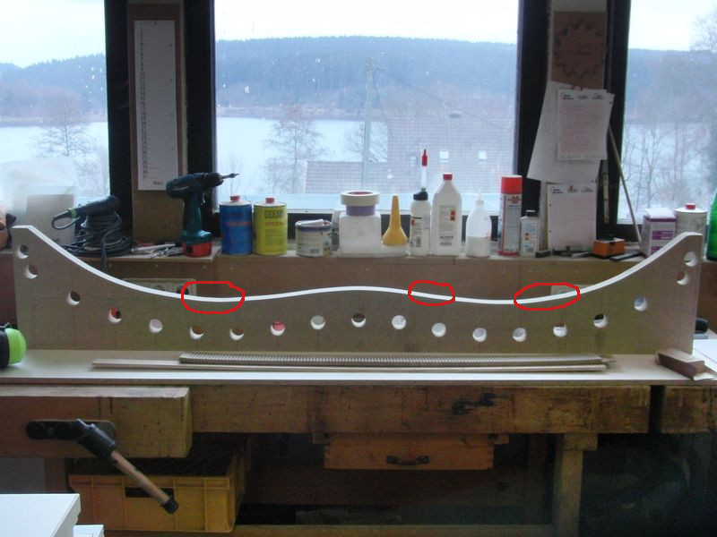

Morten, ist deine Form so schon fertig? Ich sehe da noch unregelmäßigkeiten im Kurvenverlauf, nicht das die sich mit in den Bogen schleichen beim verkleben?!?

Was bogenbauer alles so sehen
Ich habe heute, da wo du links gekrikelt hast,
Polyester gespachtelt. Da hab ich reingeschliffen.
Rechts werde ich den steifen bereich etwas abrunden.
Obwohl sich 5mm dicke streifen von selbst schön rund biegen...
Morten

"Obwohl sich 5mm dicke streifen von selbst schön rund biegen..."
Denke ich auch, das sehe ich nicht so kritisch!
