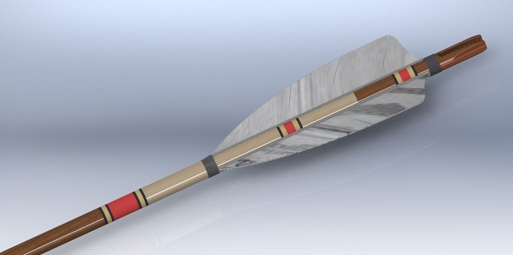

ein etwas anderer Pfeilesatz ;)
Beitrag von york »
irgendwie wollte ich das schon lange einmal machen ;)
der digitale Easten Powerflight

der etwas andere Pfeil
Beitrag von york »
das gibt's natürlich auch in Holz. Schaft: Ahorn & Mahagoni. Nock: Rosenholz mit Cresting. ;)
der digitale Holzpfeil

Schick! Und jetzt beide Varianten einmal in nicht digitaler Form. ;)

da stand mir wirklich einer meiner Pfeile Pate. Der digitale hat allerdings eine Sefnock.
