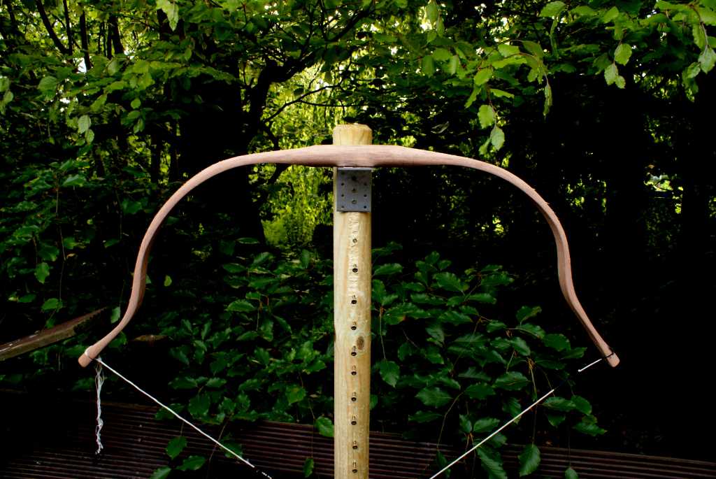

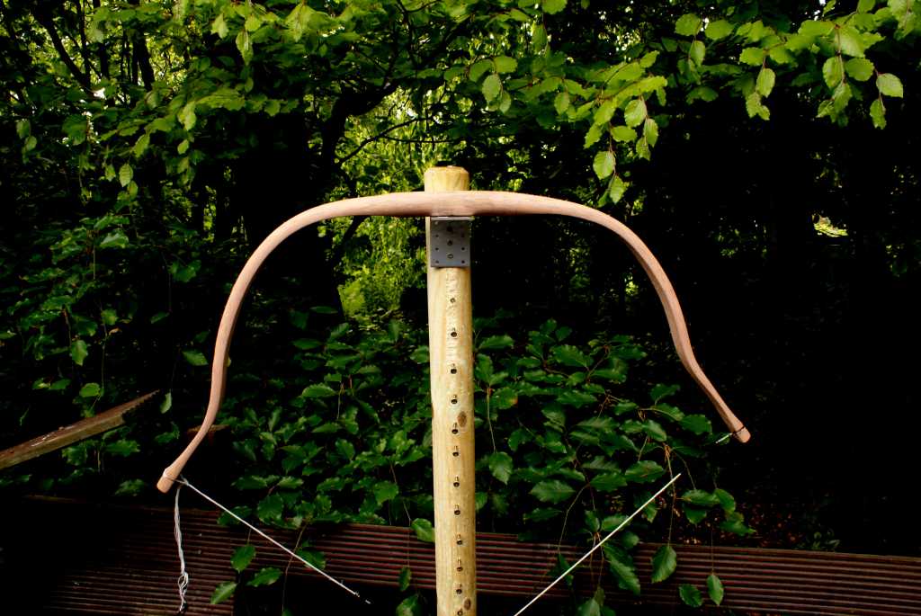

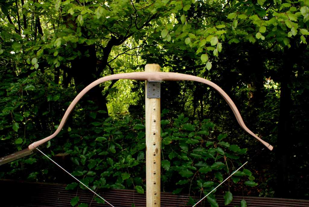

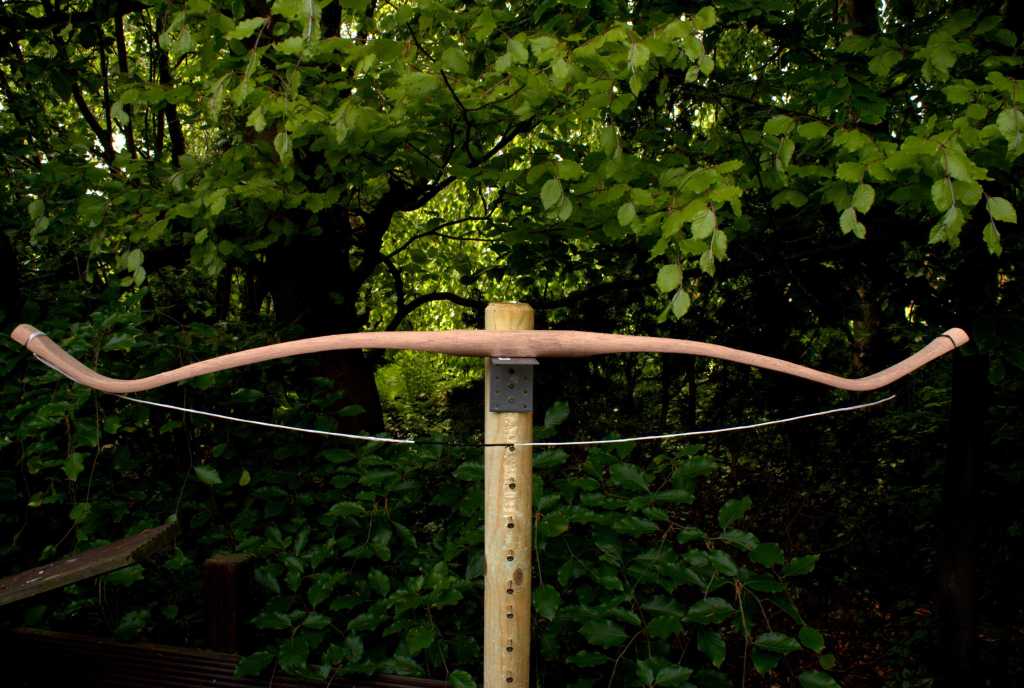

Hallo liebe Gemeinde,
erstmal die kurze Vorgeschichte: Für den Bogenbau interessiere ich mich nun seit gut einem Jahr näher und habe im Zuge dessen letztes Jahr im Herbst meinen ersten Versuch eines Manaubogens unternommen. Da ich beim Bau dessen allerdings sämtliche Dinge tat, die ein Scheitern ermöglichen - Ungeduld, alles schnell und nach eigenen Ideen, natürlich ohne Anleitung machen - dauerte es nicht lange, bis ich dem Stave den Rest gab (ja, ich habe Rattan zum brechen gebracht :D)
Nach diesem Rückschlag und etwas sparen habe ich nun vor zwei Wochen in meiner improvisierten "Outdoor-Werkstatt" meinen ersten "vernünftig" gefertigten Manau-Recurve auf den Tillerstock gelegt. Dieser sollte eigentlich erstmal nur ein reines Experiment sein, ob ich handwerklich überhaupt zum Bogenbau fähig bin. Es funktionierte erstaunlich gut und ich konnte schon bald ein paar Pfeile fliegen lassen. Danach wanderte der "Bogen" erstmal in die Ecke und machte Platz für mein neues Projekt.
Aufgrund des schlechten Wetters, was die Arbeit am neuen Modell unmöglich macht, habe ich mich dann allerding doch noch dazu entschieden, dem ersten Bogen den letzten Schliff zu geben - Recurves nochmal ein Stück steiler gebogen und gebeizt. Bevor ich nun das endgültige Finish einleite, wollte ich hier mal um eure Meinung zu diesem Exemplar bitten.
Er ist weit von perfekt entfernt, das weiß ich selbst. Einige Fehler sehe ich selbst schon, dennoch würde ich mich über konstruktive Kritik seh freuen.
Der Bogen hat so wie ihr ihn unten zu sehen bekommt etwa 45-50 Pfund bei 29 Zoll Auszug. Der Bogen an sich ist aus einem vollen 140cm Stab, Durchmesser 40mm gefertigt.
Liebe Grüße und vielen Dank schonmal.
Max.
Vollauszug (ca. 29")
ca. Standhöhe (7,5")
Der Bogen ungespannt

Hallo Max,
ganz auf die Schnelle:
1.: Bring den Bogen mal auf Standhöhe und verpass ihm eine kürzere Sehne, der Tiller wird sich verändern und ist erst dann richtig zu beurteilen.
2.: Mach mal ein Foto von Bauch oder Rücken, um den Breitenverlauf des Bogens zu zeigen. Mir scheinen die Tips sehr massiv.
3.: Die Recurves gehen beim ausziehen auf, das wird sich setzen.
4.: Ich würde über Setback im Griff nachdenken, wenigstens etwas, um den unvermeidlichen Set des Manau auszugleichen.
Beiträge: 22797
Hat Dank erhalten: 235 Mal
Re: Meinung zum Erstversuch
Ja, zu viel Biegung griffnah, zu schwach im Übergang zu den Siyahs.

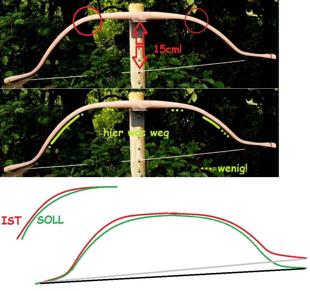

Beitrag von Idariod »
Was kann denn die Wand dafür? ^^
Das Bild zeigt dir doch ziemlich gut, wo er sich zu viel biegt, und wo zu wenig. Da kann man jetzt anfangen, zu korrigieren. Zuggewicht wird natürlich sinken, aber das ist besser, als ihn in Gurkenform zu lassen. ^^

uuugghh... nu sieht er noch "schräger" aus (war aber zu erwarten!)

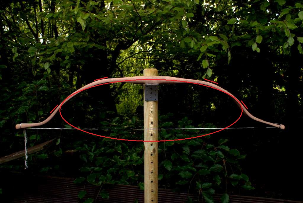

Puh, so nachdem ich nun den ganzen Tag draußen am Feilen war, sieht es schon etwas humaner aus. Der Bogen hat etwa die Hälfte seiner Kraft verloren, ist dafür aber um einiges gerader. Der Tiller gefällt mir allerdings immer noch nicht wirklich, immer noch zu abrupt...
An dieser Stelle danke an dich Rabe für die anschaulichen Bilder :) Und an die anderen natürlich auch für die Tipps und aufbauenden Worte bis hierhin :)
Hier mal der aktuelle Stand, hab im Bild mit der Standhöhe mal markiert, wo es meiner Meinung nach noch zu steif ist, sehe ich das richtig?
Nochmals vielen Dank an alle! :)
Vollauszug, 28,5"
Vollauszug, 28,5"
Standhöhe mit evtl. zu steifen Stellen.

Grüß Dich,
So wie ich das sehe hast du die Stellen markiert an denen es sich zu viel biegt!
Schau dir das lieber nochmal an!
Grüße Stift
Putey
Beiträge: 14
Registriert: 10.07.2012, 08:09
Beitrag von Putey »
Hallo Stift,
peng erwischt... natürlich zu stark am Biegen, der Bereich da hinter ist beide Male zu steif (oder)?
Stift
Beiträge: 97
Registriert: 20.08.2012, 18:33
Beitrag von Stift »
;-) Ja genau... der Bereich zwischen deinen beiden roten Strichen.
So als Anhaltspunkt zum Material wegnehmen:
- Bogenbauch und Rücken zwischen Daumen und Zeigefinger nehmen (zuerst alle Spreissel entfernen!), dann mit sanftem Druck vom Anfang der Wurfarme zu den Enden fahren. Hierbei sollte der Wurfarm gleichmäßig + sanft (keine Wellen/Schnitte/Absätze) dünner werden.
Versuch das mal. Damit findest du die zu weichen und die zu harten Bereiche sehr leicht und sicher. (mit etwas Übung kann man da sehr na an den Endtiller heran kommen -> ohne ewiges auf/abspannen oder am Bogen ziehen)
- Danach nochmal kontrollieren (mit Bild für die Community - aufgespannt + ausgezogen -> aber vorsichtig!)
- Dann können wir zum Feintiller kommen.
Ich hoffe das ist soweit verständlich - sonst mach halt per PN nochmal Meldung...
Grüße Stift

... prima, schon viel besser geworden!
Für HOLZ würde das so immer noch nicht reichen, für Rattan wäre es so akzeptabel!
Tillere ihn nicht "zugrunde", nimm ihn so "ehrenvoll" als Erstling und mach den nächsten besser!
Und noch mal die Warnung von Eddy wiederholt:
Ziehe einen Bogen beim Tillern SCHRITTWEISE aus. Gehe erst DANN zur nächst größeren Weite, wenn Du mit der vorherigen 100% zufrieden bist! Ein Vollauszug mit dem Tiller, wie Du ihn zu Beginn gezeigt hast, wäre für JEDEN Holzbogen der sichere Tod! Ruhe, Gelassenheit und Geduld sind die WICHTIGSTEN Disziplinen beim Bogenbau!
