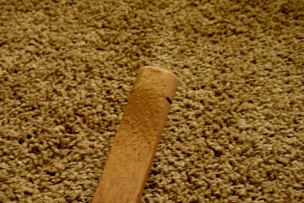

2.: Mach mal ein Foto von Bauch oder Rücken, um den Breitenverlauf des Bogens zu zeigen. Mir scheinen die Tips sehr massiv.

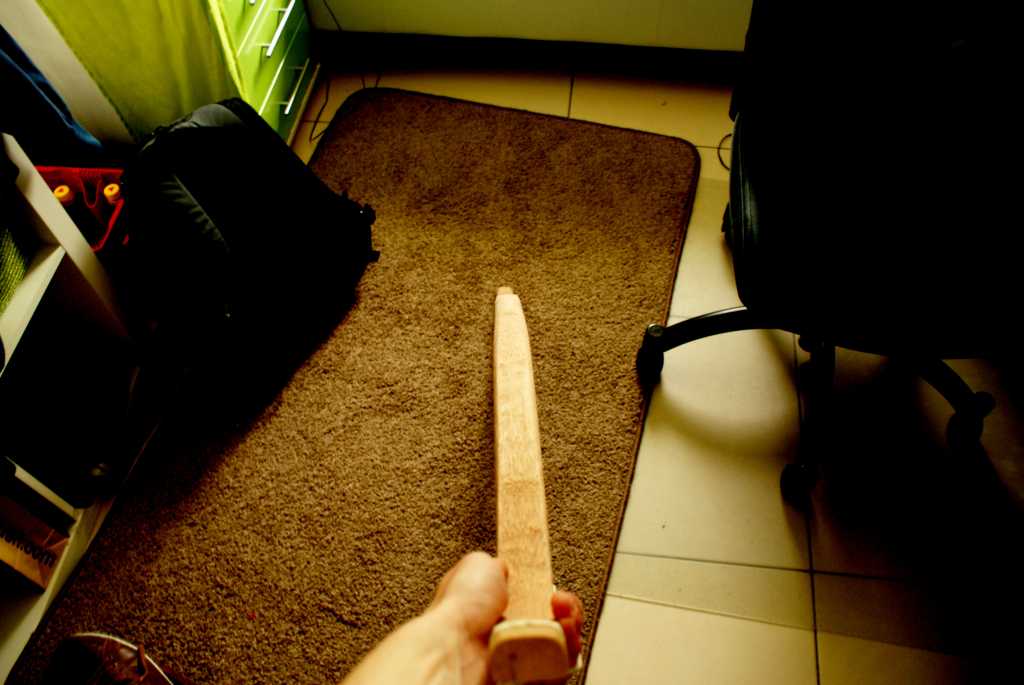

So markus Hinweis hat mich jetzt vollends desillusioniert. Was das ding mit ner kurzen Sehne veranstaltet bringt mich zum heulen -.- Da passt ja nix mehr...
Naja seht selbst, ich gehe jetzt mal fleißig den Kopf gegen die Wand schlagen ^^ Ist da überhaupt noch was zu retten?
Zu den Tips: Die waren erstmal so gewollt, wollte möglichst wenig Arbeitsschritte (wo man Fehler machen kann :D) haben, daher sind die so massiv. Naja das mit den Fehlern hat ja leider nicht so geklappt...

Idariod
Beiträge: 1686
Re: Meinung zum Erstversuch
Beitrag von Idariod »
Was kann denn die Wand dafür? ^^
Das Bild zeigt dir doch ziemlich gut, wo er sich zu viel biegt, und wo zu wenig. Da kann man jetzt anfangen, zu korrigieren. Zuggewicht wird natürlich sinken, aber das ist besser, als ihn in Gurkenform zu lassen. ^^

Puh, so nachdem ich nun den ganzen Tag draußen am Feilen war, sieht es schon etwas humaner aus. Der Bogen hat etwa die Hälfte seiner Kraft verloren, ist dafür aber um einiges gerader. Der Tiller gefällt mir allerdings immer noch nicht wirklich, immer noch zu abrupt...
An dieser Stelle danke an dich Rabe für die anschaulichen Bilder :) Und an die anderen natürlich auch für die Tipps und aufbauenden Worte bis hierhin :)
Hier mal der aktuelle Stand, hab im Bild mit der Standhöhe mal markiert, wo es meiner Meinung nach noch zu steif ist, sehe ich das richtig?
Nochmals vielen Dank an alle! :)
