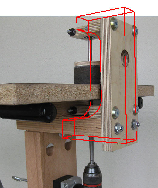

Hecktor78 hat geschrieben:@Klaus
Wo genau machst du dir Sorgen wegen der Stabilität?
Ich mach mir keine Sorgen. :) Ich mag nur keine "labilen" Rahmenecken. Wenn zwei Bretter im Winkel nur so aufeinander geschraubt sind, sieht es halt wie ein Gelenk aus. Stabil wäre für mich sowas.
oder noch massiver so
... ist aber nur ein Vorschlag. Wenn's ohne hält ist es auch gut. ;)

Der untere Teil ist durch den 4 kant Leiste fixiert (falls von unten auch Schrauben durchgehen) und den oberen könnte man ebenfalls mit eine 3 oder 4 Kant Leiste fixieren.
Wobei ich mich frage warum du das ganze nicht aus Metall gemacht hast. Aluminium ist auch nicht schwerer zu bearbeiten als Hartholz.

Hab grad mal mit recht großer Gewalt gegen den oberen Lagerbock gedrückt. Da rührt sich höchstens nen halber Millimeter.
Die senkrechte Platte ist 24mm stark und die waagerechte ist 35mm Buche Multiplex. In der Buchemultiplex sind zwei M8ter Gewindestangen eingeklebt. Aber ich muss Klaus schon recht geben mit seiner Zeichnung. Währe die Buchemultiplex auch nur 24mm würde das so richtig nachgeben. Hab die Senkrechte Platte extra unten etwas überstehen lassen, dort war erst noch ne Leiste als Verstärkung geplant. Werde aber trotzdem mal schauen was ich aus Klaus seiner Idee machen kann. Bekomme heut Mittag meine neue Stichsäge, da kann das Teil gleich mal zeigen was es kann. ;D
