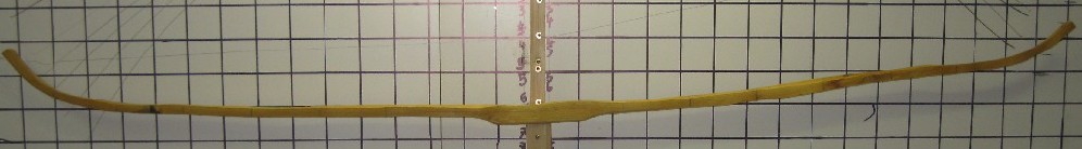

Da kann man sich den Vorrednern nur anschließen. Ein wirklich schöner Bogen aus einem tollen Stück Osage.
Dem neuen Besitzer kann man nur viel Spaß damit wünschen.

So jetzt zu Lord's Bogen. Das ist ein Bogen der ausgezeichnet wirft, auch meine schweren Baumstämme. Lord das war eine Punktlandung. Nicht nur das der Bogen eine wunderschöne Form hat. Ich kenne keinen vergleichbaren der solch schöne Osage Recurvs baut. So grazil in der Form und kein wuchtiger Prügel - einfach ein Hingucker und das ohne Firlefanz und Zeugs drauf. Zielzugewicht erreicht, schnell, leicht..... ein Traum der wahr wurde.

Hallo Lord, ich bin auch grade mitten drin an einem Osage, der dem Deinen in den Abmessungen zumindest nicht unähnlich ist.Lord Hurny hat geschrieben:Du alter Schmeichler, das denk ich mir jedesmal wenn ich einen deiner traumhaften Bögen hier seheMorten hat geschrieben: Sowas will ich auch haben wenn ich groß bin![]()
Morten
163cm N/N, momentan noch 705g, und kurze Recurves, Design semipyramidal. Meine Frage an Dich: was für einen Querschnitt empfiehlst Du mirviereckig/kantig oder viereckig/sanfte Kanten, oder linsenförmig?

ob der eine oder andere Querschnitt in irgendeiner Form bei Osage vorteilhafter ist in Bezug auf Sicherheit und Leistug konnte ich bisher nicht wirklich feststellen, aber grundsätzlich sollen die Kanten nie scharfkantig sondern gerundet sein.
Optisch finde ich folgenden Querschnitt am schönsten:
den Bauch flach halten mit einer gaaanz leichten Linsenwölbung. Das passt einfach am besten zum meist ebenfalls gewölbten Rücken. Wenn die Wurfarme eher dünn sind, in etwa bis 10mm, dann runde ich die Seiten komplett, also ein gleichmäßiger Radius vom Rücken zum Bauch. Für eher dicke Wurfarme wird's dann meist eher viereckig mit stark gerundeten Kanten. Aus meiner Sicht ist das alles aber reine Geschmacksache, und das hat sich bei mir auch schon des Öfteren geändert
Ich bin übrigens schon verdammt neugierig auf diesen Bogen von dir, der wird doch aus diesem traumhaften amerikanischen Osage gebaut, oder? Bitte, bitte Bilder!

Hallo Lord, danke für die schnelle Antwort, das ist jetzt allerdings ganz normal aussehendes Osage, das ich Lavern Bartels vor ca einem Jahr abgekauft habe, da ich mächtig Schiss hatte einen Jahresring freizulegen, hat es halt etwas gedauert, hoffe auf Erfolg, da ich in der letzten Zeit viel Bruch gebaut habe.
Das Osage mit den fetten Jahresringen, das ich kürzlich bei Lavern erstanden habe, muss noch trocknen.
