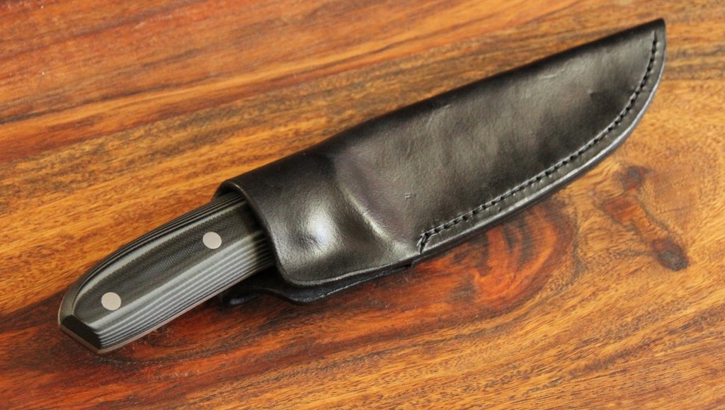

So, mit der Ätzung habe ich noch nichts gemacht, dafür habe ich etwas Geld in die Hand genommen und Accesoires zur Lederbearbeitung gekauft!
Hier sind Bilder meiner ersten selbstgemachten Lederscheide:
Es ergeben sich nun natürlich neue Herausforderungen, so wirkt sich nun, wie man teilweise auf den Bildern sieht, die Gerbsäure im Leder, bzw die Lösungsmittel im Finish negativ auf die Korrosionsanfällige Klinge aus. Ich hoffe, das gibt sich, wenn alles komplett trocken ist :-\
Was ich primär gelernt habe: Ist eine interessante, aber wenn es um Nähte geht eine sehr langwierige Arbeit!
Was ich sekundär gelernt habe: man kann mit einer Stechahle durch den Daumennagel in den Finger stechen!
(ich habe die Stechahle in eine Bohrmaschine gesteckt und so die Löcher möglichst winklig gestochen und mein Daumen hing beim Lösen plötzlich an der Nadel)

Re: Messer Nr. 3 / 7
Beitrag von BulletSix »
sehr schön sien se aus (Scheide und Messer) :)
Gute Besserung für den Daumen!

Beitrag von Rizzar »
Danke, der Daumen war doch nur eine ausschmückende Anekdote, eigentlich nicht der Rede wert ;D
Leider nicht die Zeichnung die ich erhofft hatte (entlang der vordersten hellen Linie ist die richtige Linie die ich nicht mehr isoliert bekomme), bleibt aber erst einmal so!
