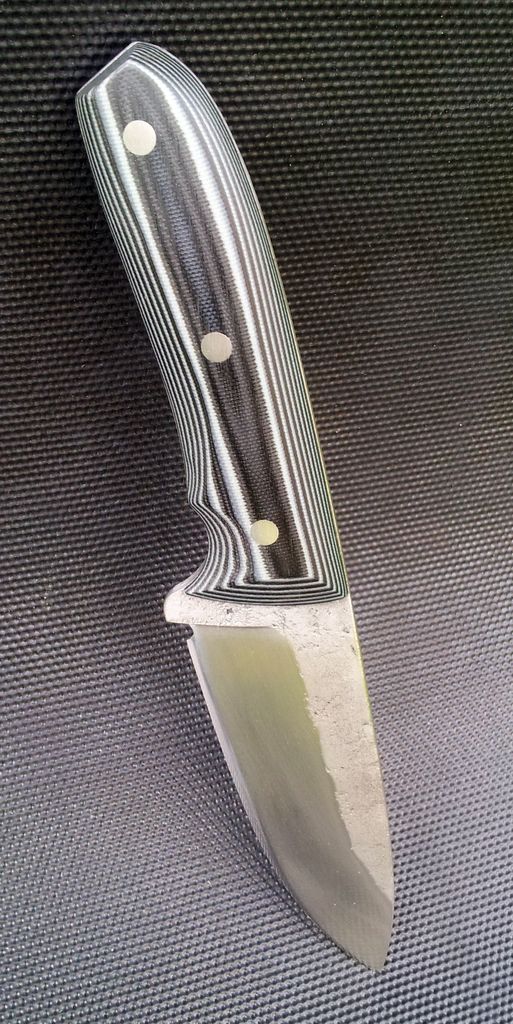

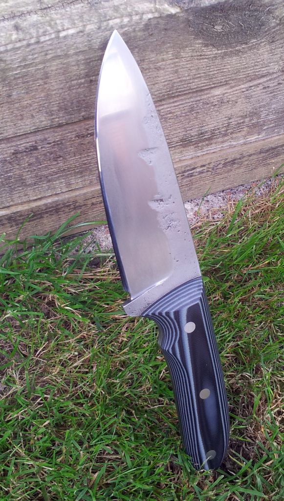

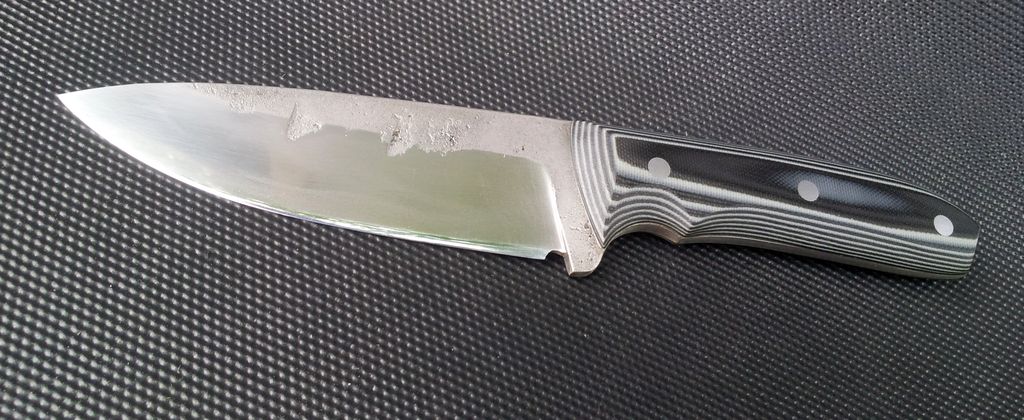

Ursprünglich eine meiner älteren Blattfederklingen, die ich früh geschmiedet habe.
Die Klinge war ursprünglich viel höher, habe mich aber entschlossen das Design komplett zu überarbeiten und etwas schnelleses, eleganteres daraus zu machen.
Also habe ich ein paar mal geglüht, zugeschnitten, geschliffen und differentiell gehärtet.
Die Härtelinie ist im derzeitigen Zustand teilweise sichtbar (aber Fotoscheu und schwer zu erkennen), werde mir jeddoch demnächst mal Fe3Cl besorgen um etwas schonender anzuätzen und es noch etwas hervorzuheben.
Schwefelsäure habe ich zum Testen benutzt, aber da wird die Klinge sehr schnell sehr dunkel (frühe Ansätze waren besser, als jetzt)
Mal schauen, ob es dann so funktioniert wie ich mir das dann vorstelle.
Angesichtss, dass der Federstahl bestimmt nicht stark zeichnet, bin ich mit diesem leicht "vernebelten" Zustand schon ganz zufrieden.
Die Schmiedehaut habe ich mit einer Topfbürste entfernt, die daraus resultierende Oberfläche gefällt mir persönlich sehr. Die Klinge ist im stärksten Punkt ca 4mm dick und läuft zur Spitze recht gleichmäßig aus.
Der Griff ist aus schwarz grauem G10 und die Nieten aus irgendeinem Edel/Silberstahl den ich aus der Ecke gekramt habe.
Finish des Anschliffs ist bis 1000 nass (bzw. 1500 Vlies).
Auf einer Seite befinden sich 2 Hammermarken, weil ich den Schmiedetag einen neuen, viel zu schweren Hammer mit scharfen Kanten ausprobiert habe. Irgendwie wünschte ich, diese wären absichtlich dort und Designelemente, denn das gesamte Konzept erinnert mich an einen bösen Hai in dunklem Wasser.
Für die Scheide bin ich noch unentschlossen, das G10 habe ich ursprünglich gewählt um nachher die Kydexscheide begründen zu können, weiß es aber noch nicht genau.
Was Lederarbeiten angeht bin ich absolut grün hinter den Ohren, aber eigentlich passt dunkles Leder viel besser dazu. :-\
Gesamtlänge 24,5cm
Schneidenlänge (rasurscharf trotz relativ hohem Winkel) 12cm
Schwerpunkt bei vorderster Niete
Gewicht 240g
Mir gefällt es jedenfalls, ich hoffe bei Euch ist es ähnlich ;)

Von der Klingenform und der Ausfertigung ist es ausgezeichnet gelungen!

Gefällt mir gut, ein schönes Messer hast Du da gebaut. Mir gefällt auch die Mischung der Oberflächen, so soll das bei einem geschmiedeten Messer sein.
Ich werd auch langsam schon ein wenig neidisch, daß mir die Möglichkeit fehlt eine Schmiede aufzubauen.
Zum ätzen probiers mal mit Kaffee. Nimm löslichen Kaffee (wenn keiner im Haus, der billigste den Du bekommen kannst tut es) und braue einen starken Kaffee daraus. Die Rezepte varieren von 6 Esslöffel auf einen Liter bis 5 Esslöffel auf 250 ml kochendes Wasser. Im Detail ist das wohl nicht wichtig, Hauptsache stark.
Klinge entfetten und dann mehrere Stunden in den Kaffee hängen, u.U. über Nacht, evtl. dazwischen mit ganz feiner Stahlwolle oder Vlies zwischenpolieren und wieder reinhängen.
Kaffee gibt eine schöne Zeichnung und da es nicht so aggresiv ist wie Schwefelsäure oder Fe-III-Cl hast Du so gut wie keinen Materialabtrag.

Aber das ist doch kein G10- sieht irgendwie nach Canvas oder Denim aus?!

Sieht gut aus...! Wirkt irgendwie schick und doch gleichzeitig brutal... :) :)
Ich wünschte, ich hätte die Geduld, eine Klinge oder zumindestens die Schneide so blank zu polieren... ;) :D :)

Den Griff mag ich pers. nicht so - erinnert mich zu sehr an billige Küchenmesser...
Aber die Klinge ist toll, und das Design ist stimmig!

@Moem: Doch, wurde mir von professioneller Stelle als G10 verkauft. G10 ist ja nichts anderes als Micarta, bloß mit GFK statt Papier/Canvas/Denim-Komponente, oder?

Klingenform und Fisnish gefallen mir, was den Griff angeht teile ich die Meinung mit dem Raben. Ich mag halt mehr Holz oder anderes Naturzeug ;D --> Alles eine Frage des Geschmacks.
Ich habe das eine Messer mit dem Pflaumenholzgriff auch mit Kaffee "geätzt", danach musst du aber die Klinger wieder polieren :)

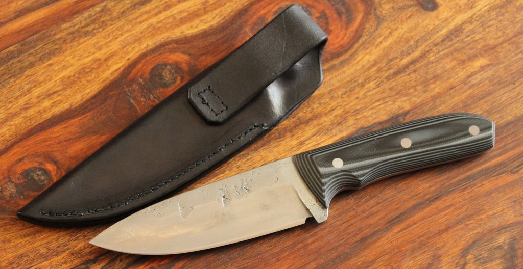

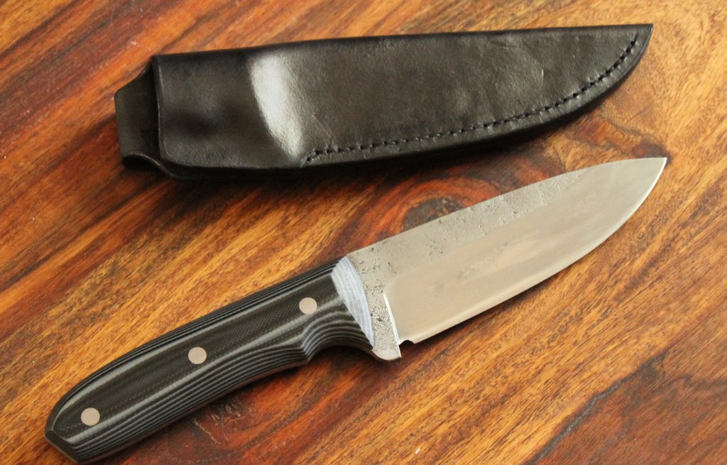

So, mit der Ätzung habe ich noch nichts gemacht, dafür habe ich etwas Geld in die Hand genommen und Accesoires zur Lederbearbeitung gekauft!
Hier sind Bilder meiner ersten selbstgemachten Lederscheide:
Es ergeben sich nun natürlich neue Herausforderungen, so wirkt sich nun, wie man teilweise auf den Bildern sieht, die Gerbsäure im Leder, bzw die Lösungsmittel im Finish negativ auf die Korrosionsanfällige Klinge aus. Ich hoffe, das gibt sich, wenn alles komplett trocken ist :-\
Was ich primär gelernt habe: Ist eine interessante, aber wenn es um Nähte geht eine sehr langwierige Arbeit!
Was ich sekundär gelernt habe: man kann mit einer Stechahle durch den Daumennagel in den Finger stechen!
(ich habe die Stechahle in eine Bohrmaschine gesteckt und so die Löcher möglichst winklig gestochen und mein Daumen hing beim Lösen plötzlich an der Nadel)

sehr schön sien se aus (Scheide und Messer) :)
Gute Besserung für den Daumen!

Danke, der Daumen war doch nur eine ausschmückende Anekdote, eigentlich nicht der Rede wert ;D
Leider nicht die Zeichnung die ich erhofft hatte (entlang der vordersten hellen Linie ist die richtige Linie die ich nicht mehr isoliert bekomme), bleibt aber erst einmal so!
