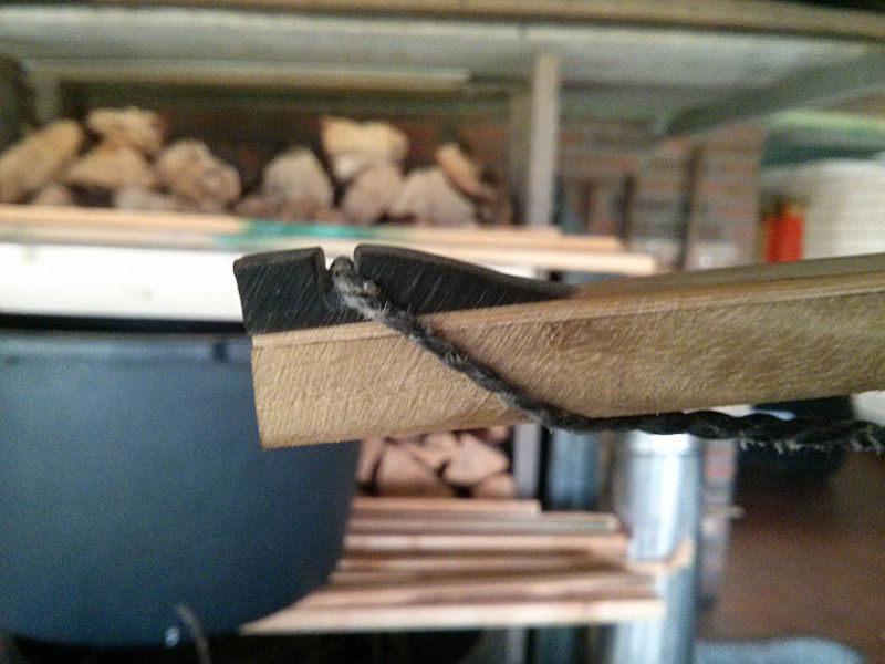

Unfertige Sehnenkerben: Der Griff noch ziemlich eckigund klobig: Gestern habe ich den Bogen ein wenig geschossen. Er zieh sich für seine 50# meiner Meinung nach recht angenehm, viel besser als der 50# Esche-Bongossi. Die Pfeile sind gefühlt sau schnell unterwegs und kommen recht leise aus dem Bogen wenn ich denn mal sauber löse
Auf Standhöhe ist der gesamte Bogen kreisrund, was irgendwie witzig aussieht
Abgespannt ist noch eine sanfte R/D Kurve zu erkennen und der Bogen wirkt für mich sehr elegant.

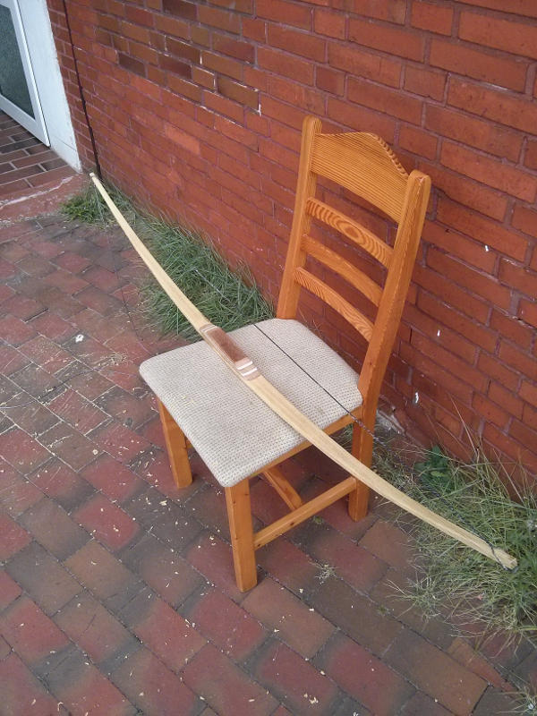

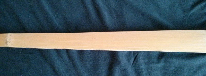

Ich hatte heute Nachmittag genügend Zeit, mir meinen Schleifblock und Sandpapier zu schnappen und die Raspelspuren vom Bogen zu entfernen. Dabei habe ich gleich die Kanten gebrochen, den Bauch glatt gemacht und den Rücken (bis auf den Griffbereich wegen der Markierungen) vom Wachs befreit um mir an zu sehen wie der Bambus denn nun später tatsächlich aussehen wird.
Ich lasse mal Bilder sprechen: jetzt zum Bambus: Ich habe den Bogen jetzt auch schon ein wenig geschossen. Er fühlt sich ziemlich stramm an. Ich befürchte das sich das Zuggewicht wieder ein wenig erhöht hat. Bisher hat er jedoch keine Stauchfalten am Bauch bekommen. Ich bin gespannt ob das so bleibt. Wenn ich nächstes WE wieder auf dem Festland bin, werde ich den Bogen nochmal am Tillerstock wiegen. Vielleicht muss ich dann nochmal ein wenig schmirgeln.
