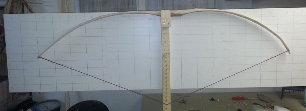

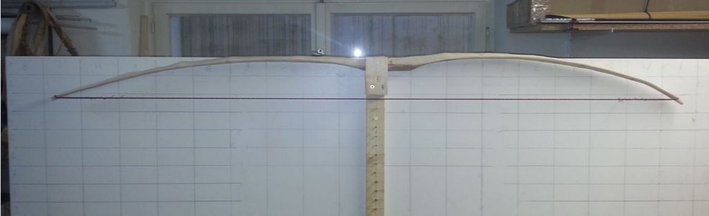

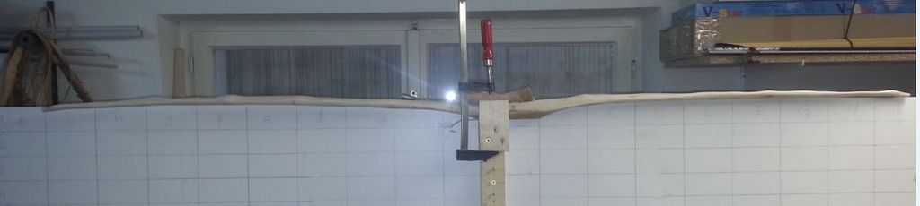

Die letzten Wochen habe ich den Rohling in der Wohnung gelagert und das Gewicht beobachtet. Da es sich nicht mehr nennenswert geändert hatte (es waren uber 2 Wochen immer ca. 820 gramm), habe ich jetzt den letzten Jahresring abgenommen und ihm etwas "Form" verpasst. Beim abarbeiten der Jahresringe wurde mir immer klarer, das dass nicht einfach wird... viele versteckte Knäste kammen zum vorschein und der Knick am Ende war der Sehnenlage nicht zuträglich.
Am Ende strebe ich bei 29" Auszug ca. 35-40# an. Derzeitige Länge 174 cm, Gewicht 700 g.
Als absoluter Anfänger möchte ich hier mal stoppen und um eure Hilfe/Tips bitten wie ich jetzt weitermachen sollte. Ich persönlich bin ja mit dem ersten Versuch nach dem Bodentiller gar nicht so sehr unzufrieden und würde wahrscheinlich jetzt beide WA gleichmäßig weiter abtragen, immer mit max. 40# gezogen. Aber schaut bitte selbst:
Vielen Dank,
Six

Ich bin selbst noch Anfänger, meine aber, dass der Bogen insgesamt ziemlich griffnah biegt...in den äußeren Wurfarm-Dritteln ist er noch sehr steif.

Ich würde sagen , dass du links zwischen e und d eine kleine Schwachstelle hast. Außerdem biegt er sich hier griffnah fast garnicht. Rechts biegt er sich relativ griffnah und wird danach steifer. Ich hoffe, ich konnte helfen,
Gruß Benedikt

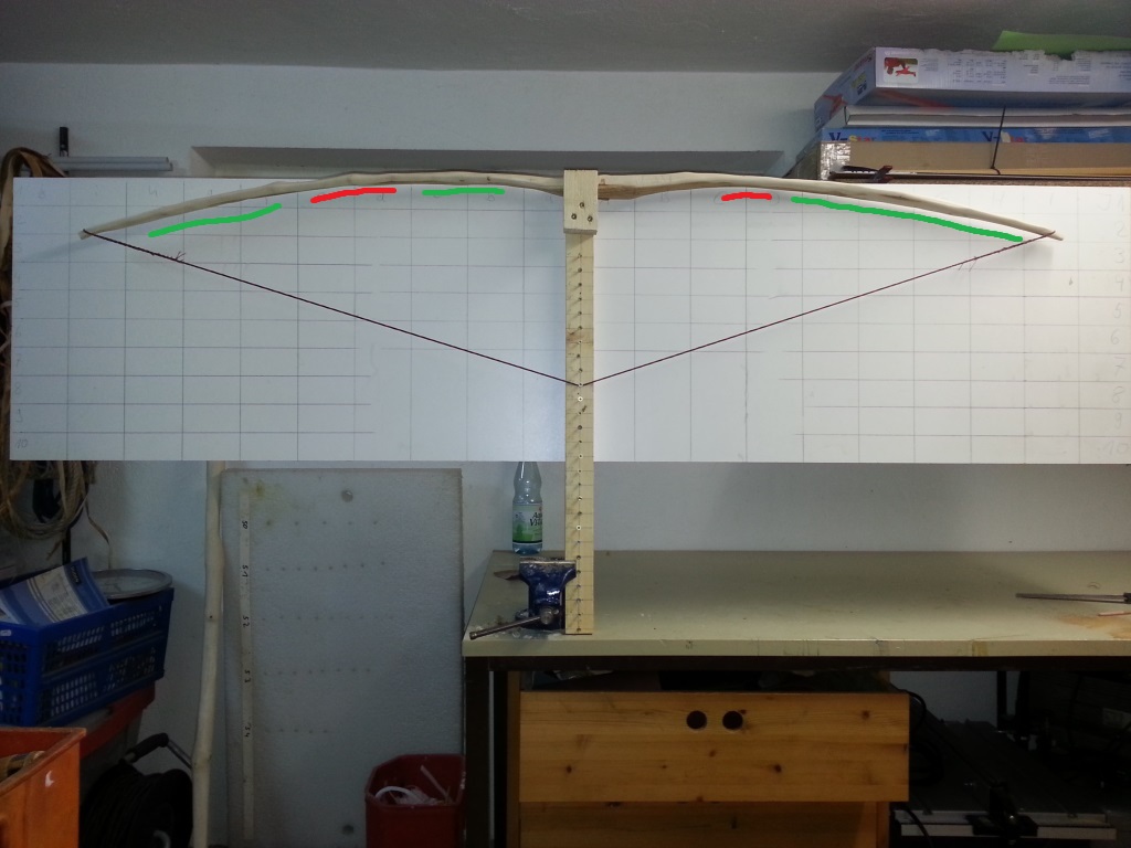

bei rot die finger von lassen und bei grün holz abnehmen. Rechts insgesamt etwas mehr als links da links mehr biegt

Ich schließe mich der Aussage von madcala an. Im Übrigen ist das ein toller stave. Erstens ist er recht gerade und zweitens hat er so einen schönen Rücken ;)

Bei der langen Tillersehne bitte Aufpassen beim abtragen von Material der äußeren Wurfarme. Sonst sind diese später schnell zu schwach!

Deine Zeichnung für den linken Wurfarm ist Käse. Der Bogen hat in seinem Druckpunkt einen ordentlichen Setback. Ich würde das mal überdenken... ;D

Gut, ich ziehe aus den bisherigen Aussagen mal folgendes:
1. Tillersehne kürzen (so kurz wie geht)
2. checken ob sich am Tiller dadurch was grundlegend geändert hat
3. dann mal vorsichtig an die äußeren Bereiche rangehen
4. da mir echt noch der Blick dafür fehlt: euch weiterfragen... ::) ::)
ich glaube so mach ich's morgen
Danke!

Oh, Black, ja hats recht.
Warum ist da grün? Links Griffnah auch rot! Nix machen da !
Sorry!
