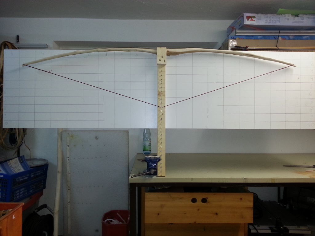

das gelobte Stück von hier http://www.fletcherscorner.de/viewtopic ... 1caa7ebafa möchte jetzt ein Bogen werden,
Die letzten Wochen habe ich den Rohling in der Wohnung gelagert und das Gewicht beobachtet. Da es sich nicht mehr nennenswert geändert hatte (es waren uber 2 Wochen immer ca. 820 gramm), habe ich jetzt den letzten Jahresring abgenommen und ihm etwas "Form" verpasst. Beim abarbeiten der Jahresringe wurde mir immer klarer, das dass nicht einfach wird... viele versteckte Knäste kammen zum vorschein und der Knick am Ende war der Sehnenlage nicht zuträglich.
Am Ende strebe ich bei 29" Auszug ca. 35-40# an. Derzeitige Länge 174 cm, Gewicht 700 g.
Als absoluter Anfänger möchte ich hier mal stoppen und um eure Hilfe/Tips bitten wie ich jetzt weitermachen sollte. Ich persönlich bin ja mit dem ersten Versuch nach dem Bodentiller gar nicht so sehr unzufrieden und würde wahrscheinlich jetzt beide WA gleichmäßig weiter abtragen, immer mit max. 40# gezogen. Aber schaut bitte selbst:
Vielen Dank,
Six
Vielen Dank,
Six

Hi
Ich bin selbst noch Anfänger, meine aber, dass der Bogen insgesamt ziemlich griffnah biegt...in den äußeren Wurfarm-Dritteln ist er noch sehr steif.
Kaputnix
Kaputnix

Re: Brauche Tillerhilfe bei meiner Charakter-Ulme
Ich würde sagen , dass du links zwischen e und d eine kleine Schwachstelle hast. Außerdem biegt er sich hier griffnah fast garnicht. Rechts biegt er sich relativ griffnah und wird danach steifer. Ich hoffe, ich konnte helfen,
Gruß Benedikt
Gruß Benedikt
Tüdelü,
bei rot die finger von lassen und bei grün holz abnehmen. Rechts insgesamt etwas mehr als links da links mehr biegt
Hihi cool, da FC wie es leibt und lebt... 3 Leute und 3 Meinungen (wo ist die 4. Meinung eigentlich geblieben?Versteckt sich wohl noch unterm Sofa
Ich schließe mich der Aussage von madcala an. Im Übrigen ist das ein toller stave. Erstens ist er recht gerade und zweitens hat er so einen schönen Rücken
Nur Mut, das wird schon werden
Bei der langen Tillersehne bitte Aufpassen beim abtragen von Material der äußeren Wurfarme. Sonst sind diese später schnell zu schwach!
@Madcala
Deine Zeichnung für den linken Wurfarm ist Käse. Der Bogen hat in seinem Druckpunkt einen ordentlichen Setback. Ich würde das mal überdenken...
... die kommt bestimmt nochGalighenna hat geschrieben:Hihi cool, da FC wie es leibt und lebt... 3 Leute und 3 Meinungen (wo ist die 4. Meinung eigentlich geblieben?)
Gut, ich ziehe aus den bisherigen Aussagen mal folgendes:
1. Tillersehne kürzen (so kurz wie geht)
2. checken ob sich am Tiller dadurch was grundlegend geändert hat
3. dann mal vorsichtig an die äußeren Bereiche rangehen
4. da mir echt noch der Blick dafür fehlt: euch weiterfragen...
ich glaube so mach ich's morgen
Danke!
Six
Oh, Black, ja hats recht.
Warum ist da grün? Links Griffnah auch rot! Nix machen da !
Sorry!
Sorry!
Hi,
ich bin mal wieder zum bauen gekommen und glaube das ich es etwas versaut habe. Ist halt mein erster Bogen...
Ich habe mir rechts außen eine ziemliche Schwachstelle eingebaut. Kann man das noch richten?
Links außen ist er (meiner Meinung nach) immer noch zu Steif. Allerdings machen mir da die Äste etwas sorgen und ich weiß nicht wieviel Material ich da noch wegnehmen kann. Ich möchte nicht noch eine Schwachstelle einbauen...
Derzeit habe ich mal grob auf halbe Standhöhe eingestellt und bin bei den 20" Auszug bei ungefähr 35# Zuggewicht.
Set und Stringfollow gab es noch gratis als Beigabe. Da glaube ich aber das ich mich da im Rahmen bewege.
Hier noch die Bilder, falls ihr noch Tips habt, her damit (Bitte).
Danke Six
Danke Six
Rechts kannst du meiner Meinung nach E - G schon noch mehr biegen lassen (links auch). Hast du trotzdem nochmal ein Bild vom Breitentaper?
Hi,Gornarak hat geschrieben:Rechts kannst du meiner Meinung nach E - G schon noch mehr biegen lassen (links auch). Hast du trotzdem nochmal ein Bild vom Breitentaper?
hier die Bilder vom Rücken. Die Breite nach dem Griff beginnt bei ca. 4,5 cm auf beiden Seiten, am Tip sind es dann 13mm. Ich habe versucht die Breite über 2/3 der WA gleichmäßig zu belassen (sofern mir das bei der leichten Krümmung des Stave wg. dem Sehnenverlauf möglich war) und das letzte 1/3 zu verjüngen.
Die für mich problematischste Stelle ist genau bei E-F links.
Ach ja, bevor ich es vergesse, die WA sind zu allem Überfluss auch noch leicht verschränkt zueinander...
Danke,
Six
Die Schwachstelle ist schon noch im korregierbaren Maßstab, allerdings könntest du dadurch einiges an Zuggewicht verlieren. Ich würd mal so weitermachen:
Gruß Benedikt
Gruß Benedikt
Hallo
Beim letzten Bild bin ich erschrocken.
Dass der Bogen da noch keine Falten hat ist schon sehr verwunderlich.
Entweder die Stelle steif lassen oder ausflicken.
Da liegt noch ein Bogen drin wenn jetzt alles super läuft.
Um die Schwachstelle recht zu entlasten könnte man auch den Wurfarm kürzen.
Das geht aber nur wenn er links ausgeflickt ist.
Ich kenne den Klebstoff nicht den Du beschrieben hast.
Wenn es ein schneller ist würde ich Ihn für anspruchsvolle Verklebungen nicht verwenden.
Ng.
Ng.
An Kleber hab ich noch gar nicht gedacht. Sollte ich mal Endfest 300 einfönen? Meinst du dann kann ich ganz normal weitertillern so wie es Benedikt gezeichnet hat?
