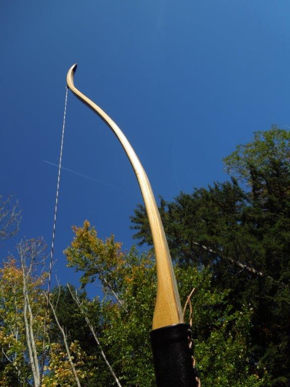

Tja, der Tag der Trennung rückt immer näher... :'(
der Bogen ist zwar noch nicht gefinished, aber die passende Verpackung hab ich schon gefunden... ;) .
sitzt perfekt
sitzt perfekt

hier die finalen Bilder, mit exakt 2.100 Schuss kann man wohl behaupten das er eingeschossen ist, so geht er morgen an meine Swaper-Partner - hope it satisfies :) .

Tja lieber Swap-Partner,
morgen geht er raus,
du gehörst hier zur absoluten Elite der Bogenbauer, darum bitte ich dich hier eindringlich um eine offene, ehrliche und gnadenlose Kritik, wenn du ihn in Händen hältst und geschossen hast.
