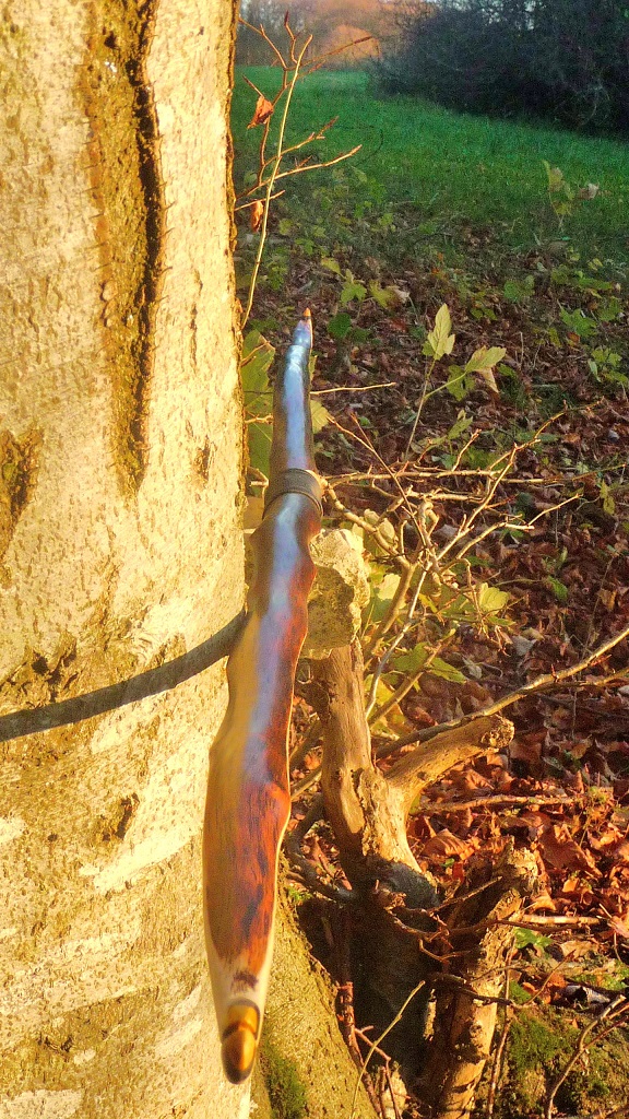

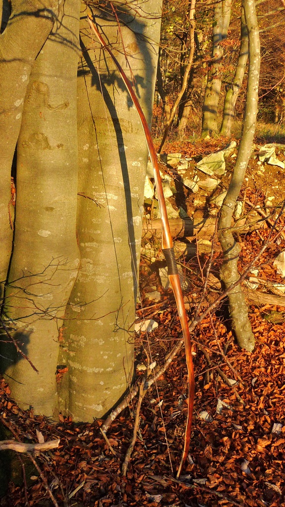

Um die Trauerarbeit etwas besser zu verarbeiten, habe ich einen längst angefangenen Ulmen-Sapling fertiggestellt
(gell Beblibrox ... den Stecka kennscht ... ogfanga ond et ferdig g'macht ) :D :D :D :
Und um den gestohlenen Ulmenbogen vom Sap-Turnier zu huldigen, habe ich diesem ein ähnliches Design verpasst !
Der Bogen wurde als Spende für die Schule unseres Sohnes für eine bevorstehende Tombola (fertig)gebaut ... :)

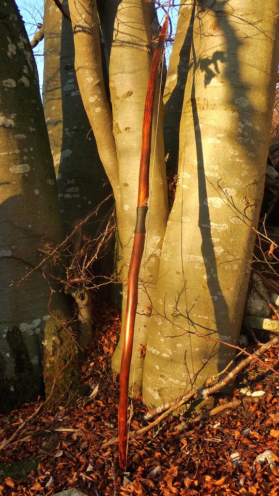

Facts:
68" NTN
Bergulmen-Sapling (2011)
32lbs@29"
leichter gleichmäßiger Reflex - der sich nach ca. 300 Pfeilen nicht verändert hat
Schussfenster im Holz
Arrowpass : Welsleder
Arrowrest : Fuchs

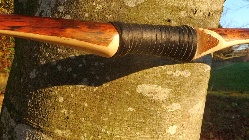

Overlays : Wasserbüffel-Osage
Sehne : FF-8-fach
Griff : Wicklung aus Lederriemen
Rücken mit Beize von Clou (Nussbaum hell)
WA max. : 35mm
Tips : 9mm
sehr gutmütiger, aber trotzdem schneller und präziser Bogen, der durch das Schussfenster auch etwas Spielraum
im Spinebereich erlaubt.

Der schaut gut aus, da wird sich jemand freuen!

Ein weiteres, wunderschönes Sahnestück vom Ulmenkönig 8) ,
und auch noch so ganz nebenbei aus dem Ärmel gezogen :D ;)
Übrigens, sehr schöne Präsentation, super Herbststimmung

Schicker Stockwerfer! Aber, wenn er in die Tombola kommt, bitte Gebrauchsanweisungen dazupacken! Wäre schade drum!

Cooler Stecken Elmking!
Deine gebeizten Rücken sehen sowieso prima aus und der Griffbereich, gar nicht so sehr wg. dem Fenster, trifft voll meinen Geschmack...
