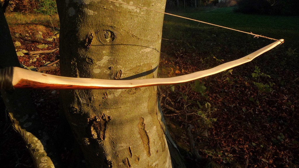

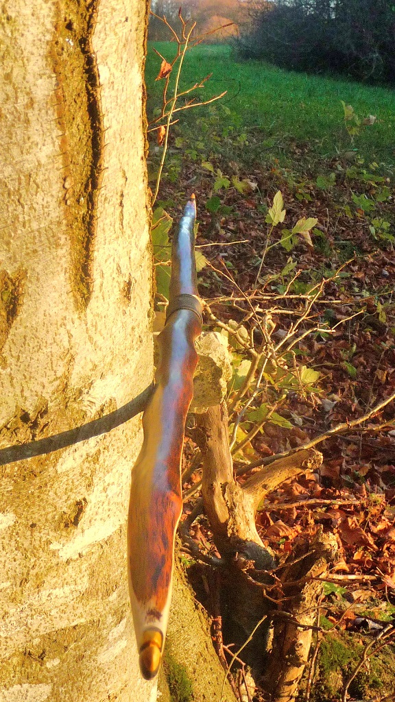

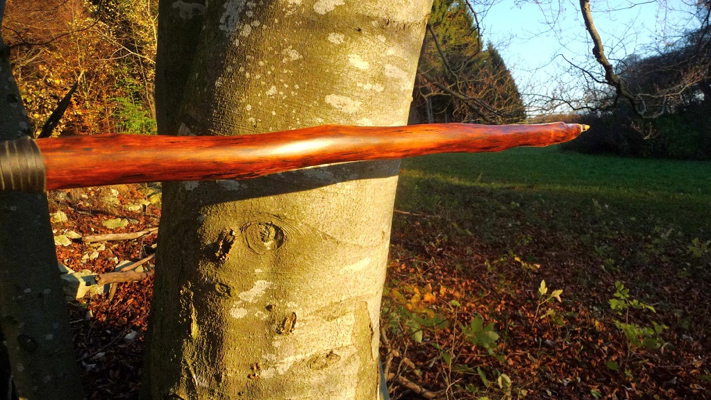

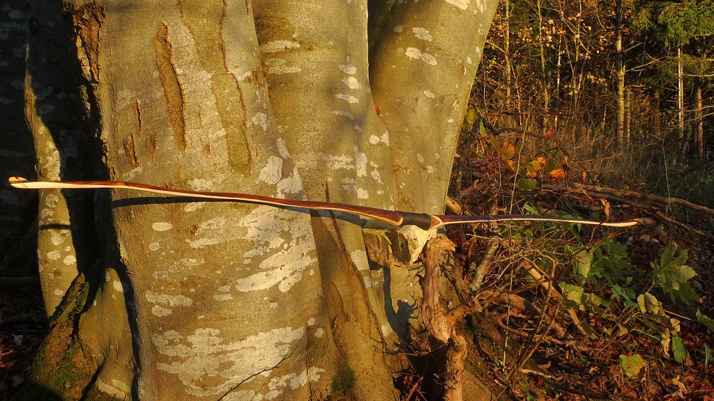

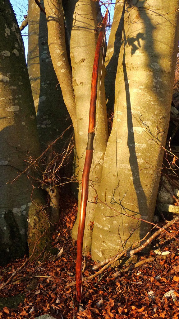

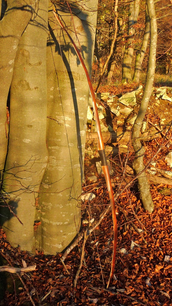

Um die Trauerarbeit etwas besser zu verarbeiten, habe ich einen längst angefangenen Ulmen-Sapling fertiggestellt
(gell Beblibrox ... den Stecka kennscht ... ogfanga ond et ferdig g'macht ) :D :D :D :
Und um den gestohlenen Ulmenbogen vom Sap-Turnier zu huldigen, habe ich diesem ein ähnliches Design verpasst !
Der Bogen wurde als Spende für die Schule unseres Sohnes für eine bevorstehende Tombola (fertig)gebaut ... :)
Facts:
68" NTN
Bergulmen-Sapling (2011)
32lbs@29"
leichter gleichmäßiger Reflex - der sich nach ca. 300 Pfeilen nicht verändert hat

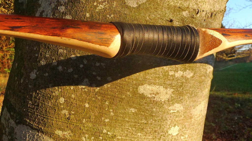

Schussfenster im Holz
Arrowpass : Welsleder
Arrowrest : Fuchs
Overlays : Wasserbüffel-Osage
Sehne : FF-8-fach
Griff : Wicklung aus Lederriemen
Rücken mit Beize von Clou (Nussbaum hell)
WA max. : 35mm

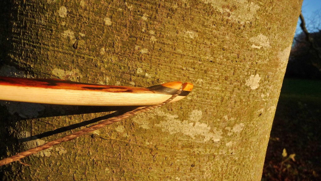

Tips : 9mm
sehr gutmütiger, aber trotzdem schneller und präziser Bogen, der durch das Schussfenster auch etwas Spielraum
im Spinebereich erlaubt.
