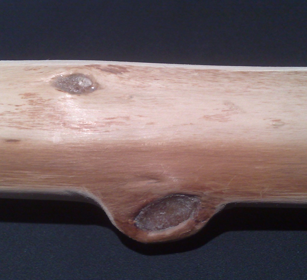

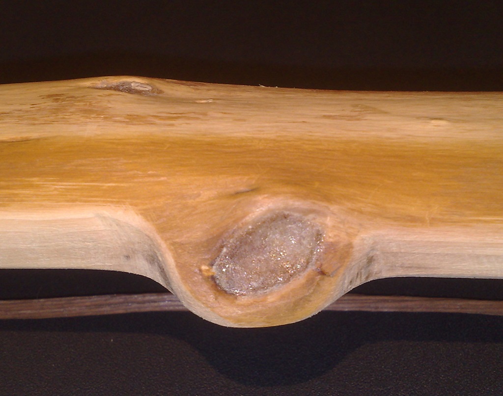

Gibts von dem Ast in der Mitte des linken Wurfarms schon ein Detailfoto?

Hallo Zwirn, ich mach gern en Detailfoto von der Totaststelle (da hab ich das graue Holz so sauber wie möglich rausgekratzt und dann mit Epoxy-Holzstaub (so mehr Raspelstaub - Mischung ca. 30 Holz, 70 Epoxy) verfüllt. Sieht zwar nich schön aus, aber ich denke es hilft.

So, hier noch Fotos vom Ast für Zwirn - bitteschön:
Re: Eibe-Stamm mit vielen Ästen
Wie Bilder doch täuschen können.
Kann man den nicht komplett wegnehmen?
LG Zwirn
LG Zwirn
Jepp, der kann weg!
Erst mal bis zur HÄLFTE weg nehmen, dann den Ast rausbrechen,
Innenseite des Astloches NUR säubern, NICHTS wegnehmen.
Entsteht dort eine leiche seitliche oder bauchseitige "Minus-Welle" macht das nix - um Äste herum sind die Ringe dümnner und fester.
Guten Morgen Allerseits, ich denke, dass man das Astloch auch wegnehmen könnte, aber ich finde es eigentlich ganz witzig
. Deswegen lass ichs einfach dran - Viele Grüsse - Neumi
Neumi hat geschrieben: Deswegen lass ichs einfach dran - Viele Grüsse - Neumi
Beobachte das aber! Es kann sein, dass sich an der Außenkante des Astloches unter Belastung Risse bilden. Dann wegnehmen und so machen wie Rabe beschrieben hat
Gruss Matthias
