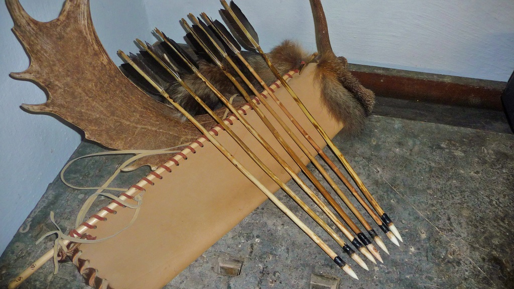

Hallo werte Gemeinde,
Leider hatte ich nicht auf dem Schirm, daß das Pfeilbau-Sapling-Turnier heute um 20:00 Uhr endet. Ich hätte mir sonst den heutigen Tag anders eingeteilt. Trotzdem möchte ich kurz meine Pfeile präsentieren.
Alle 6 Pfeile sind aus Hartriegel und wurden aus den Schößlingen durch Hobeln und durch Schleifen in der Bohrmaschine rausgearbeitet. Sie sind 2x mit wasserlöslichem Treppen/Parketlack lackiert und sind mit 125 grain History points bestückt. Die Befiederung ist 6" Shield und vorne mit einer Wicklung aus Hanf gesichert.
Die Pfeile sind für 28" Auszug gebaut und sind folgendermaßen ausgefallen:
41#_38,00gr._Ø 8,1mm (kurz hinter der Spitze)
47#_38,65gr._Ø 8,6mm
47#_39,75gr._Ø 8,3mm
48#_39,50gr._Ø 8,4mm
48#_39,60gr._Ø 8,3mm
48#_37,75gr._Ø 7,9mm Mein Fazit: Das Sapling Turnier war der notwendige Anreiz um mich mit dem Pfeilbau zu beschäftigen.
Ohne das Turnier hätte ich vermutlich nicht einen Pfeil gebaut.
Ich habe viel gelernt und habe erfahren wieviel Arbeit und Know-How in einem Satz handgemachter Pfeile steckt.
Beim nächsten Mal werde ich genauer auf den Endtermin achten.
Gruß B' Patient

Re: Pfeilpräsentationen 3
nenenene..
Dumm gelaufen ! was besseres fällt mir leider nicht ein .
Die Pfeile sehen sehr gut aus und sind sehr akkurat gebaut
@B' patient
Schade, daß die Pfeile es nicht mehr in die Präsi geschafft haben.
Die hätten sicher weit vorne gelegen.
Immerhin ist das ein Satz, welcher wirklich zum Parcourgebrauch taugt,
was man von den meisten "Schön-Pfeilen" des Sap-Turniers nicht sagen kann.
