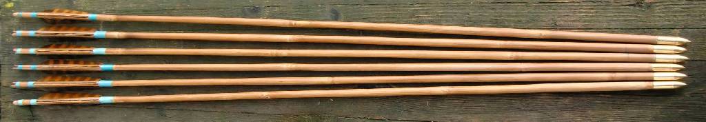

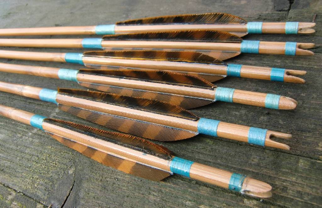

Hier meine neuen Bambuspfeile
Material von arrowforge, Wicklungen 4x Nähgarn aus Polyesther, 2x Seide
Federfläche ist relativ klein, ich merke ein unsauberes Release auf kurze Entfernung sofort.
Gruss, Falti
Gruss, Falti
Re: Pfeilpräsentationen 3
Hallo Falti,
wirklich sehr schön! Was für Spitzen hast Du verwendet? Sind das 11/32 Schraubspitzen? Oder Konisch? Wie hast Du das mit den Nocks gemacht? Hölzer eingeklebt? Wie schwer und wie lang sind Deine Pfeile? für welchen Spine hast Du sie ausgelegt?
Viele Grüße,
Frank
Viele Grüße,
Frank
Danke.
Klebespitzen Messing, konisch, 5/16
Selfnocks, klemmend, ohne Verstärkung (bis auf Wicklung)
Schaft: Spine 55-60, Länge 33", unter 25 g
Bogen hat ca. 45# bei 33"
lg Falti
lg Falti
