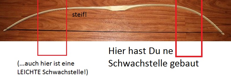

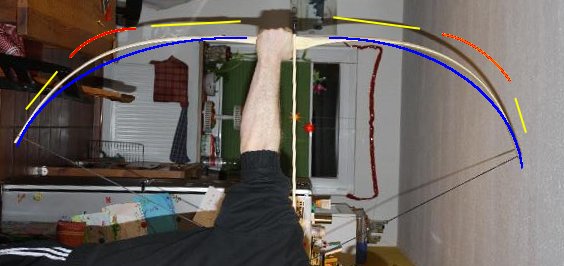

Kann es sein, dass der obere Wurfarm kürzer als der untere ist? Das sollte normalerweise umgekehrt sein.
Hier mal meine Analyse (rot = Schwachstelle; gelb = zu steif)
Analyse
Analyse

Der obere wurfarm ist viel zu schwach im bezug zum unteren bis du das korigiert hast hat der bogen ca 10# zugkraft weniger der untere soll sich ca gleich stark biegen wie der obere was hier ganz unf gar nicht der fall ist also im weiteren verlauf des tillerns ist der obere wa absolut tabu

so, mach den Bogen mal um so 4 cm kürzer am falsch getillerten Wa.
Dann dreh den Bogen mal um. bei 180 cm ist das Teil sowieso zu lang für 28", 730 mm reichen vollkommen für den kürzeren Wa, vom Fadeout bis Sehnenkerbe, also biegender Bereich, dann sieh Dir den Tiller noch mal an und tillere nachbzw kürze . Du verlierst nicht sooo viel an Zugewicht. Bis 6 cm kürzer geht rein technisch. Einfach machen und sehen was passiert. Es wird Dich erfreuen
