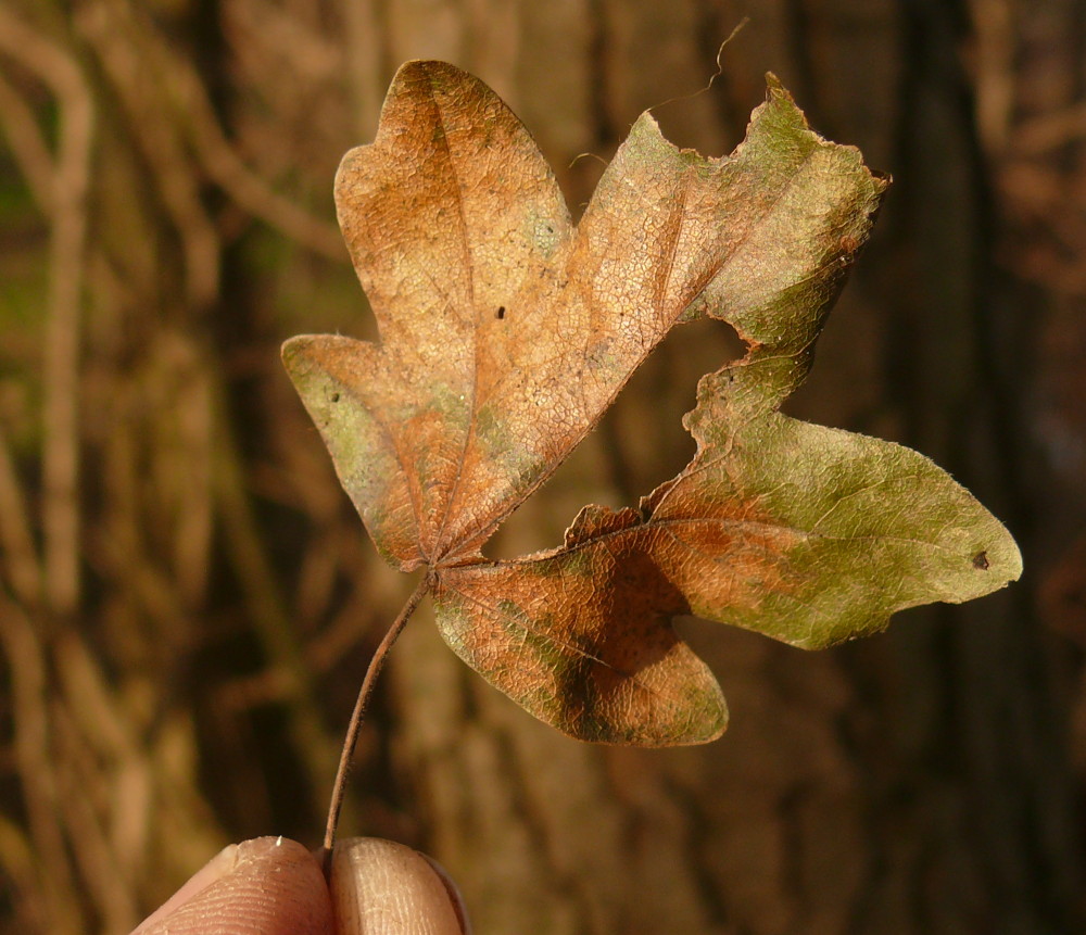

Blatt
Blatt

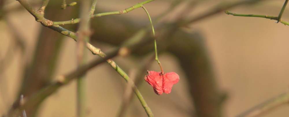

pfaffenhütchen Frucht

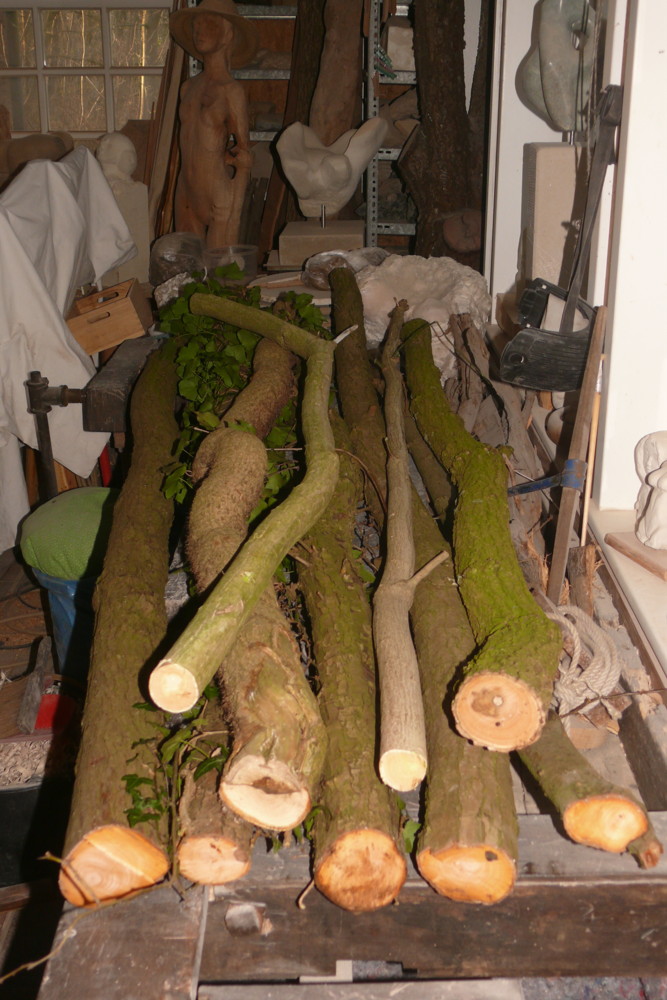

..des Bogners würdige Beute: unten 5x Weissdorn, oben vlnr Pfaffenhütchen, Efeu, Pfaffenhütchen, Holler(?)
sind natürlich nicht alle für das Sap-Turnier ;D
Ich werd wohl mal mit dem mittleren Weissdorn anfangen... und dann vielleicht nuch einen Langbogen mit rundem Querschnitt aus dem dünnen Pfaffenhütchenstängel darüber ::) ...oder doch nen schönen krummen Efeubogen ;)

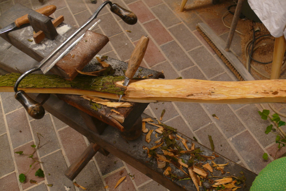

175 cm Weissdorn gebandsägt...
nackich machen...
nackich machen...

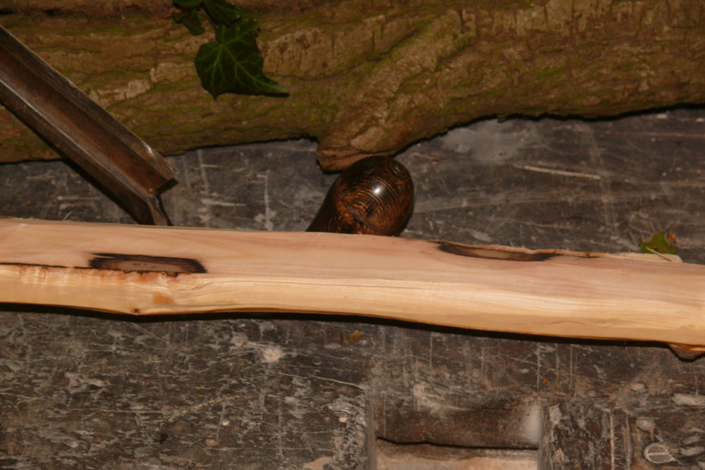

hat ein paar Einwüchse/ Faulstellen zwischen Splint- und Kernholz. Hoffe dass mir das keinen Ärger macht.
1-A- Weissdornspäne
1-A- Weissdornspäne

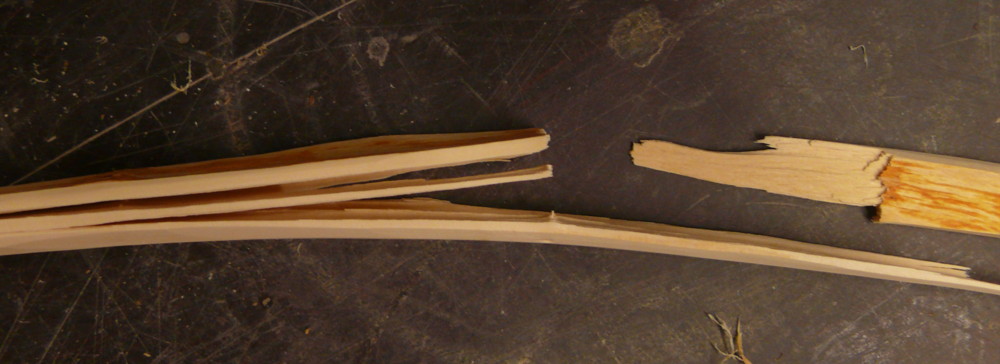

noch schnell einen Mäusebogen geschnitzt fürn Bruchtest und ab auf die Heizung damit

Weissdorn Bruchtest Ergebnis:
ist übern Rüchen geplatzt - Bauch scheint ziemlich druckfest; keine Spur von Stauchrissen

hab noch ein bisschen an meinem Weissdorn rumgeschnibbelt
Problemstelle zwischen Splint- und Kernholz
mal wieder ne Gratwanderung zwischen Charakterbogen und Brennholz :-\
