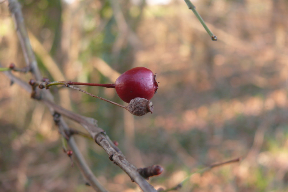

Weissdorn Frucht
Weissdorn Frucht

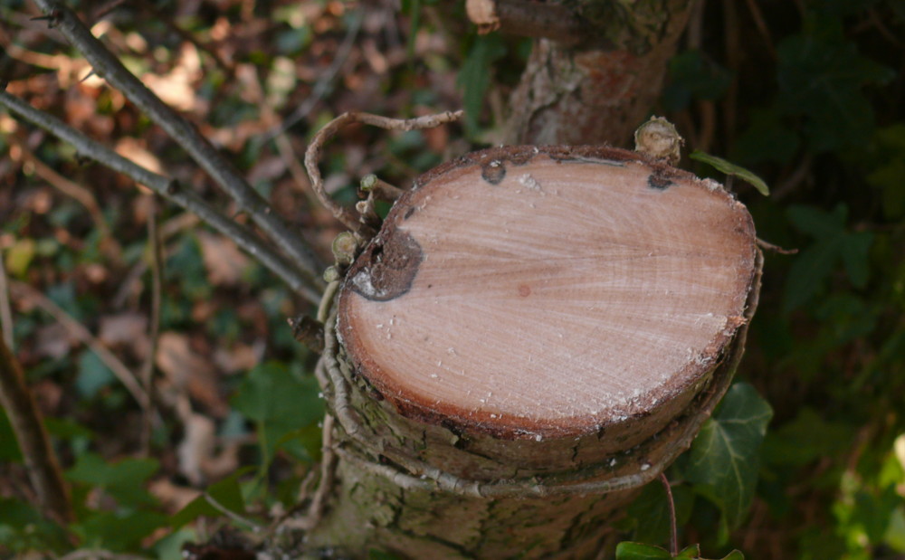

schnittstelle
schnittstelle

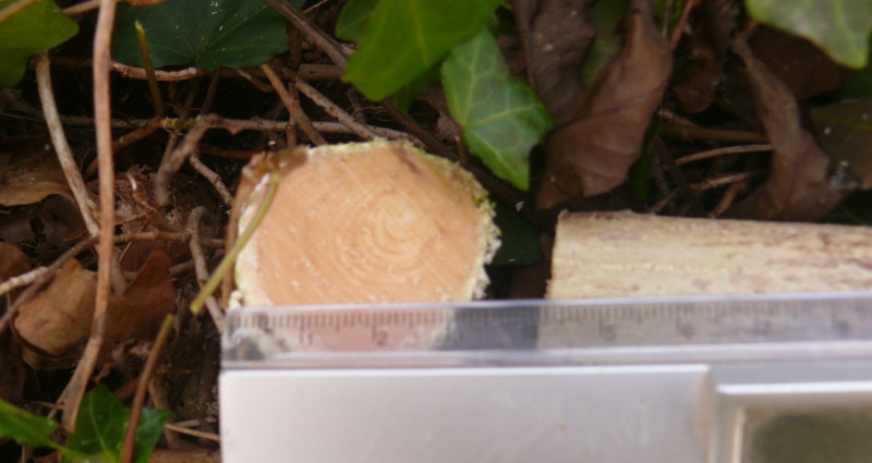

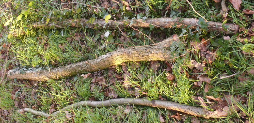

3 saplinge: der dünne wuchs über dem ersten und der daneben musste auch noch dran glauben.

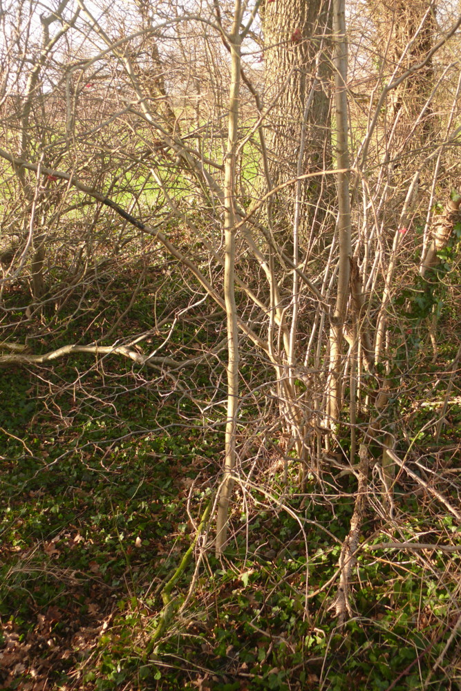

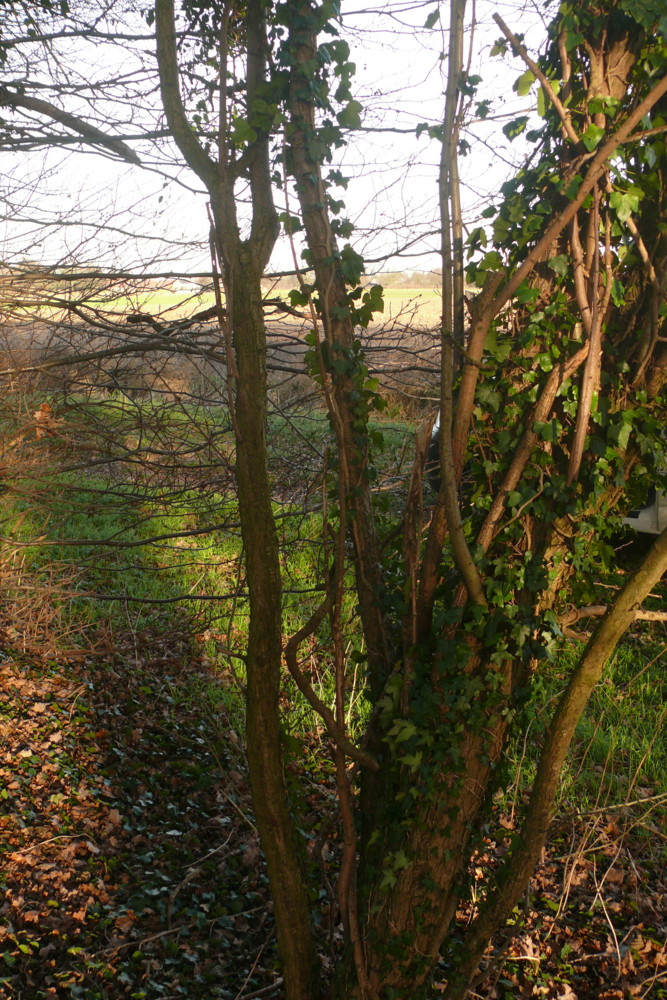

Pfaffenhütchen Habitat
pfaffenhütchen Frucht

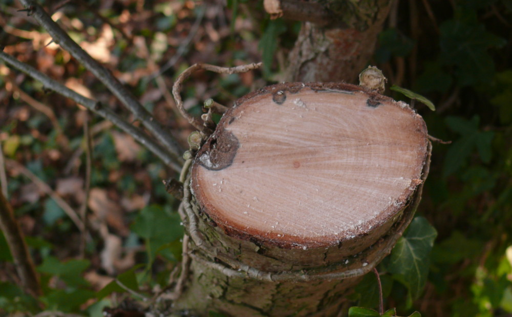

schnitt
schnitt

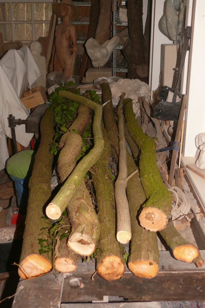

..des Bogners würdige Beute: unten 5x Weissdorn, oben vlnr Pfaffenhütchen, Efeu, Pfaffenhütchen, Holler(?)
sind natürlich nicht alle für das Sap-Turnier ;D
Ich werd wohl mal mit dem mittleren Weissdorn anfangen... und dann vielleicht nuch einen Langbogen mit rundem Querschnitt aus dem dünnen Pfaffenhütchenstängel darüber ::) ...oder doch nen schönen krummen Efeubogen ;)

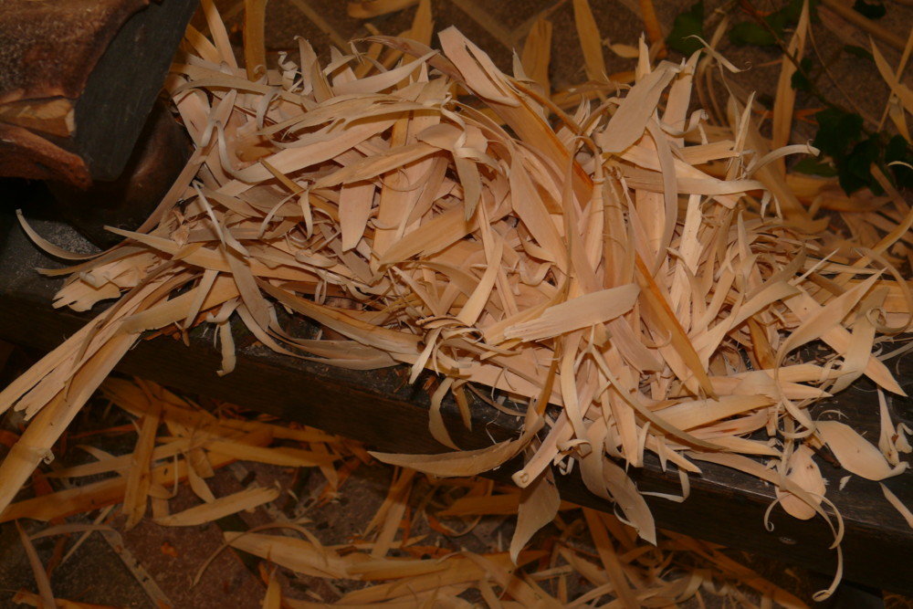

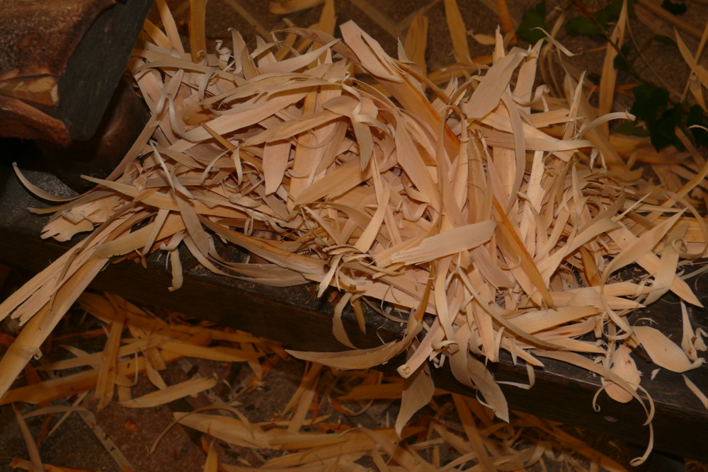

1-A- Weissdornspäne
1-A- Weissdornspäne

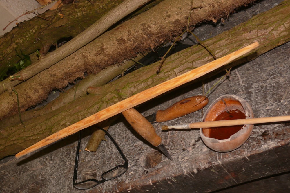

Rücken und Enden mit Leinölfirnis eingepinselt... und rückwärts aufgespannt zum Trocknen.

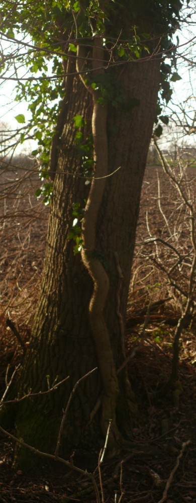

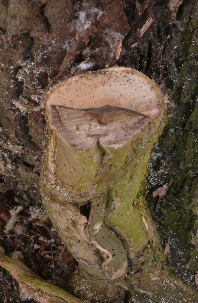

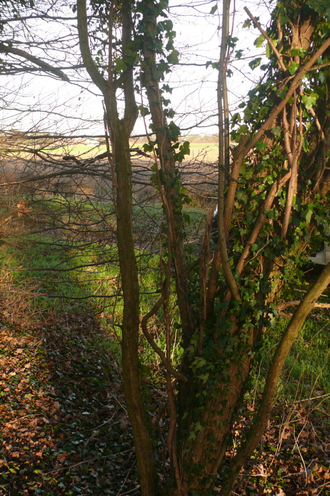

hab mich entschlossen, meinen EFEU-Stecken noch mit ins Rennen zu schicken:
Efeu schlägelt sich an einer (toten) Eiche hoch

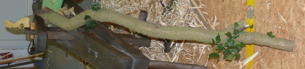

...und ab dafür..
...und ab dafür..
Griffbereich liegt einige cm aus der Mitte...

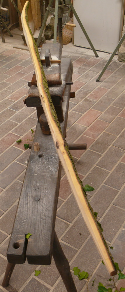

...und hier kommt das Pfaffenhütchen: gepellt und das dickere Ende mit dem Ziehmesser dem dünneren angeglichen - und (fast) fertig ist ein Pfaffen-Langbogen mit rundem Querschnitt ;) ...muss jetzt nur noch trocknen...und dann vielleicht ein bisschen feintillern.. ;D

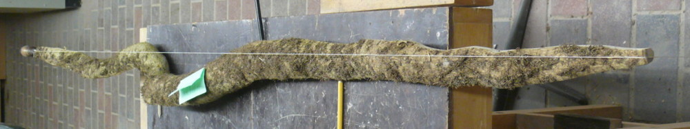

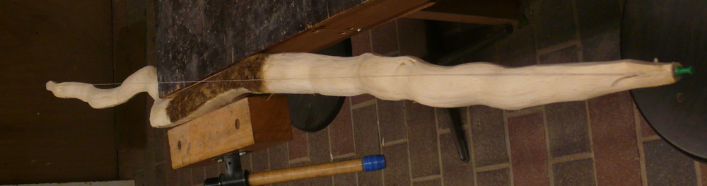

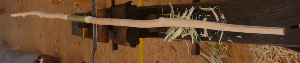

hab meinen Efeu mal nachich gemacht, auf dass er schneller trocknen kann...gefühlte 30 labberige Pfund im Bodentiller bei 1,5 kg Lebendgewicht :P

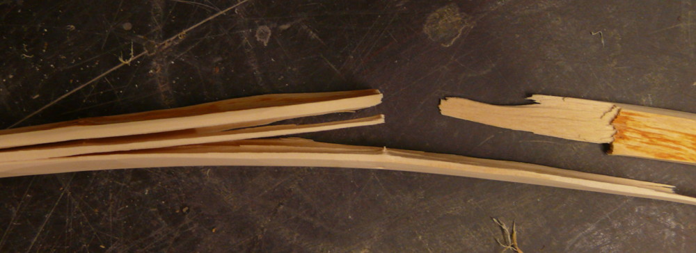

Weissdorn Bruchtest Ergebnis:
ist übern Rüchen geplatzt - Bauch scheint ziemlich druckfest; keine Spur von Stauchrissen

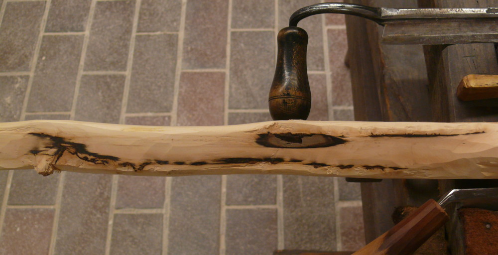

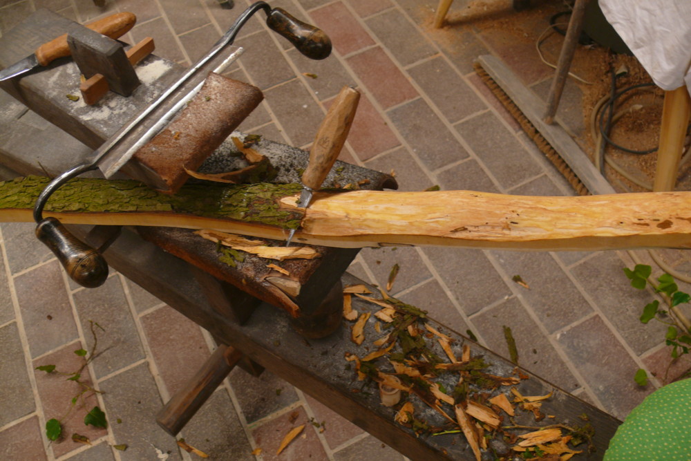

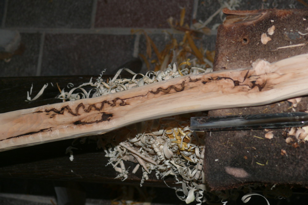

hab noch ein bisschen an meinem Weissdorn rumgeschnibbelt
Problemstelle zwischen Splint- und Kernholz
mal wieder ne Gratwanderung zwischen Charakterbogen und Brennholz :-\
p. s. hat eigentlich schonmal jemand Efeu gebogen - mit HLP oder gedämpft / gekocht ?... blöde Frage - warum sollte man sowas tun.. :P
Laurinus
Beiträge: 578
Re: Saplingbow 6, Toddi - Weißdorn/Pfaffenhütchen
Beitrag von Laurinus »
Mmmmh, Efeu ist garstig!
Hatte mal einen Testbogen.
Werdegang:
-Ultraweich , geschmeidug zu schnitzen
-recht flexibler Eindruck
-grosser Durchmesser ohne Power
-hat trotzdem einige Pfeile geschossen
-weiter getrocknet, bis er kein Gewicht mehr verloren hat.
-nachgetillert; schon bei vorsichtigem Bodentiller ist er in 3 Teile geflogen, sehr spröder Bruch!
Resultat:Lohnt nicht die Mühe!
...aber vielleicht hauts bei dir ja hin, es gibt ja sicherlich grosse Unterschiede bei Efeu...viel Spass!
Gruss, Laurin
locksley
Beiträge: 5953
Hat gedankt: 46 Mal
Hat Dank erhalten: 73 Mal
Beitrag von locksley »
Arcus hat auch schon mal Efeu verbaut. Guggst Du hier
http://www.fletchers-corner.de/viewtopi ... eu#p262889
Beiträge: 3700
Hat gedankt: 20 Mal
Habe es auch mal mit Efeu versucht, nie wieder, schaut geil aus, ist aber weder zug- noch druckfest.
Chirion
Beiträge: 2584
Beitrag von Chirion »
Efeu gibt hübsche Druidenstöckchen, dafür ist er hervoragend geeignet, solange man keine Ratte damit erschlagen will, weil schon diese Belastung für das Holz zuviel ist :)
Toddi
Beiträge: 320
Beitrag von Toddi »
Chirion, ich will die Ratte ja nicht damit erschlagen ;D ;D ;D
nun ja - ich werd mich da ganz vorsichtig rantasten... ;) Dass Efeu nicht das 1-a-Bogenholz ist weiss ich selbst, aber ich könnt ja noch eine Lage Hanf auf den Rücken packen als Bruchschutz ... und den Bauch tempern... Versuch macht kluch! ::)
@arcus, lebt dein Efeubogen noch?

Weissdorn ein bisschen weitergeschnnibbelt - und siehe da:
Wurm, elender...
Wurm, elender...

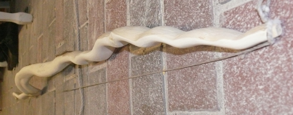

Efeuschlange...
wiegt jetzt noch gute 800 g  und verliert  ca. 15g pro Tag

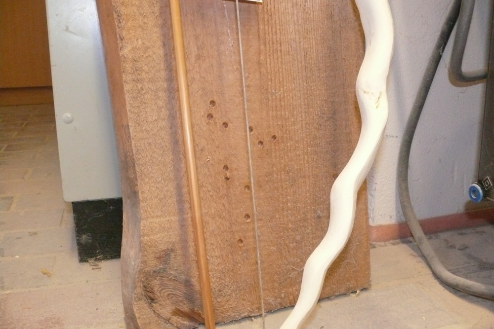

Toddi
Beiträge: 320
Beitrag von Toddi »
hab mal´n bisserl weitergemacht..
Pfaffenhütchen- Stängel mit rundem Querschnitt und ca. 2cm Durchmesser (mit Rinde) im Griffbereich verliert nur noch wenig Gewicht .Hat jetzt knapp 400 g und im Bodentiller gefühlte 30 lbs bei 26 - 28"...ma sehn.., vielleicht werd ich ihn noch ein Stück kürzen,, >:)

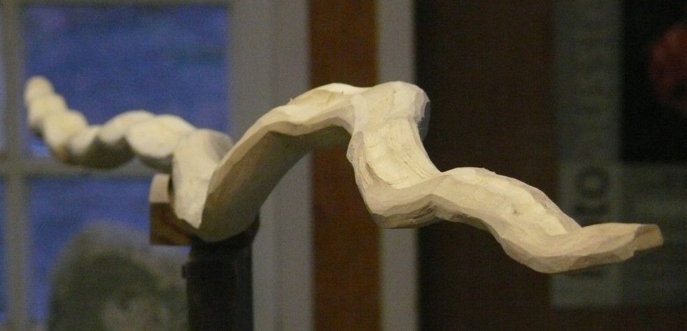

Das Efeustöckchen hat beim ersten Bodentillern verdächtig geknistert... :P

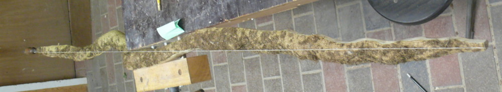

hab ihn dann sanft runtergetillert und immer wieder gepumpt, um ihn an ei Bogen- Dasein zu gewöhnen ;) mal . hat zur Zeit etwa 32 lbs bei 26" Auszug und hat erstaunlich exakt (wenn auch nicht ultimativ schnell) seine ersten Pfeile geworfen.. ;D Tiller sieht gruselig aus - ich versuch das noch ein bisserl zu optimieren, vorher gibbs kein Bild! :P
erste 12 pfeile aus ca. 5m Distanz
garnichsoübel...
garnichsoübel...
Frankster
Beiträge: 1355
Beitrag von Frankster »
das sind wirklich krasse Wellen Toddi!
