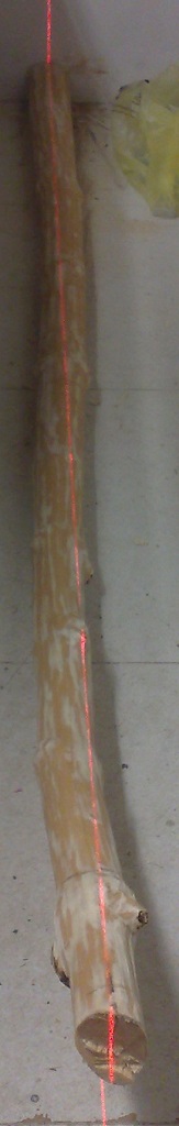

So dann habe ich mal den Bogen im Holz gesucht und bin fündig geworden (nachfolgend ne Bauchansicht mit nem Laserstrahl drüber):

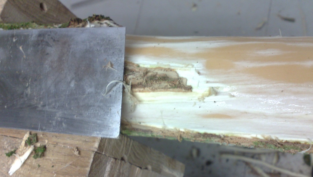

nachdem ich Heute einen Riss endeckt habe, musste ich handeln und bis zum Markkanal runterarbeiten. Der Riss hat sich an der Stelle eines versteckten Totastes gebildet. Aber sonst alles gut.
Die Schnittflächen auf dem Bauch hab ich mit Holzleim zugeschmiert, das Mark habe ich drin gelassen, damit noch ein kleiner Feuchtigkeitspuffer drin ist (ob's Sinn macht?). Und die Kanten habe ich mit der Ziehklinge entschärft, um alle möglichen Spannungen weg zu nehmen (ob's Sinn macht?).
Was ich beim Holunder noch nicht so ganz kapiert hab: Ich hatte Stellen, an denen ich auf der einen Seite vom Markkanal nach links und auf der andere Seite nach rechts arbeiten musste. Ich erkenne an diesen Stellen aber keinen Unterschied. Kann es sein, dass die Fasern nicht gerade laufen, obwohl das Holz gerade aussieht?

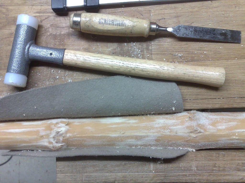

ich sag nur - emergency-room: da hat der Holunder seinem Ruf alle Ehre machen wollen und hat angefangen sich heftig zu verdrehen. Aber nicht mit mir! Also HLP raus und heiß machen (+ weil ich keinen Bock hatte das Ding die ganze Zeit in der Hand zu halten, hab ich die HLP in den Schraubstockk eingespannt und mich dann hitzetechnisch rangetastet (wenn ich die Hand nicht länger als 2 Sek. am Holz lassen kann isses eindeutig zu heiß ::) - die HLP kann ich in 10°-Schritten einstellen). Jetzt ist zwar auch der Reflex weg, aber dafür isser jetzt wieder ohne Drehung und für nen Anfänger wie mich viel leichter zu bearbeiten (ohne Reflex). Hier die Fotos (die Lappen sind einfach nur ein kleines SPA-Programm - ich dachte mir, dass Wasser nach der HLP nicht verkehrt sein kann oder??
Und wie immer freu ich mich über Anmerkungen und Tipps. Viele liebe Grüsse aus Verne - Neumi
Chirion
Beiträge: 2584
Re: Saplingbow 6, Neumi - Holunder
Beitrag von Chirion »
nun die Erklärung für die unterschiedliche Bearbeitungsrichtung hast du ja jetzt, offensichtlich ist leichter Drehwuchs im Stamm, sonst würde er sich beim Trocknen nicht eindrehen, du kannst das Ding auch während des Trocknens auf die ganze Länge auf einen Pfosten Spannen um die weitere Verdrehung zu minimieren.

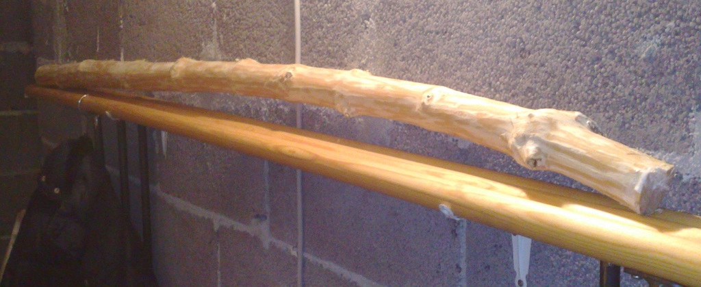

und Heut hab ich mir aus dem gleichen Stämmchen auch noch den Griff geholt
und wunderbarerweise gabs auch noch ein Stück für nen Minibogen und ein Stück für den Standard-Bruchtest (im Bild das Stück für den Mini-Bogen - ca. 85 cm lang)

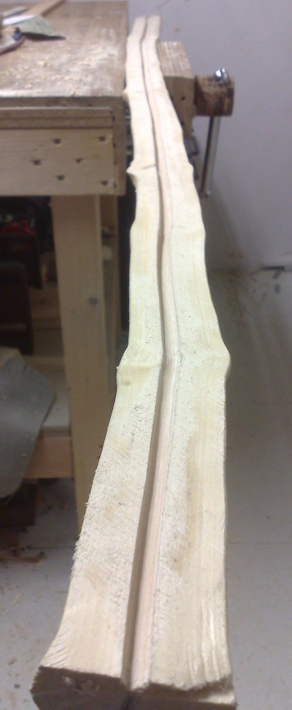

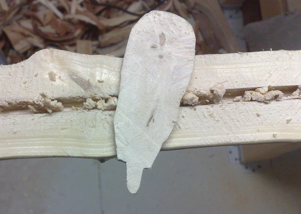

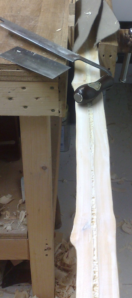

Hallo, hier ein kleines Update. Ich habe den Markkanal gereinigt und an dieser Stelle vielen Dank an Heidjer für die klasse Idee mit dem Holzschaber (in Deinem Hartriegel-Thread hast Du den restlichen Bast mit nem Holzspan weggeschabt). Das iss genau das richtige Werkzeug, vor allem wenns aus dem gleichen Holz ist, um Schäden zu vermeiden :)
Viele Grüsse - Neumi
