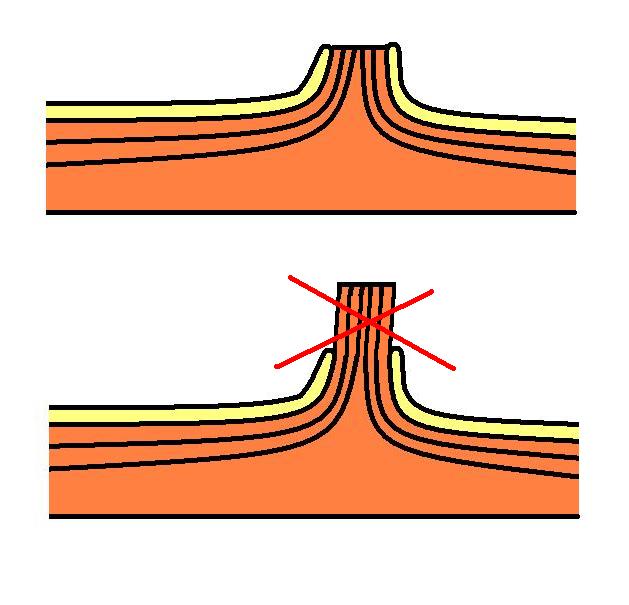

Ja, den Bauch machst Du so glatt wie möglich, leicht gewölbt.
Am Rücken kannst Du Äste und Dornen wegschneiden, aber NICHT den Rückenring dabei mehr als "ankratzen"...
Astknuppel bleiben stehen, weil sie zum Rückenring gehören, aber die Äste selber können weg...:
