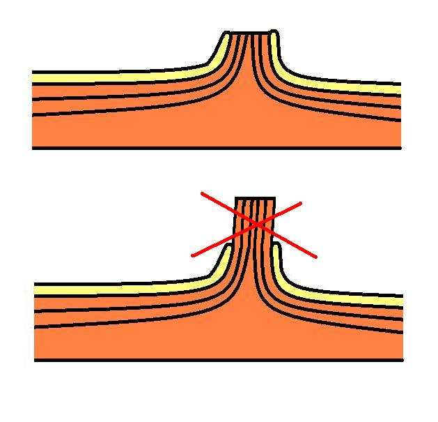

Wie ist das denn mit den Ästen? kann ich die am Bauch einfach wegfeilen?
Ach und noch ne Frage: Is ja Robinie, also waren auf dem Rücken auch nen paar Dornen, die ich einfach entfernt hab :-\
Wie großer Frevel is das???

Ja, den Bauch machst Du so glatt wie möglich, leicht gewölbt.
Am Rücken kannst Du Äste und Dornen wegschneiden, aber NICHT den Rückenring dabei mehr als "ankratzen"...
Astknuppel bleiben stehen, weil sie zum Rückenring gehören, aber die Äste selber können weg...:
