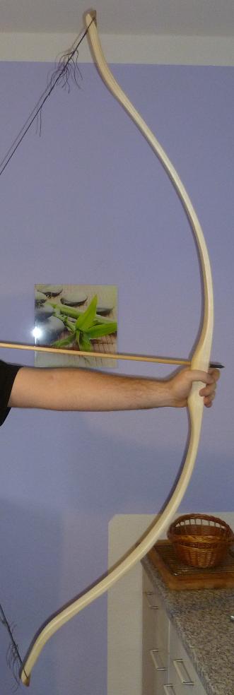

So hier nun der Nachgetillerte Bogen.

Ich finde der obere WA könnte noch ein bischen Biegung vertragen.
Die Perspektive des Fotos ist aber auch nicht wirklich geeignet für eine optimale Tillerbeurteilung, find ich.

Welche Perspektive wäre denn besser?

Bogen waagerecht oder genau senkrecht.
Ich denke, der obere WA könnt ein gaaanz kleines bisschen mehr ab dem zweiten Drittel biegen.
Gruß Benedikt

Dann werde ich mal noch etwas nacharbeiten. Danke euch beiden.

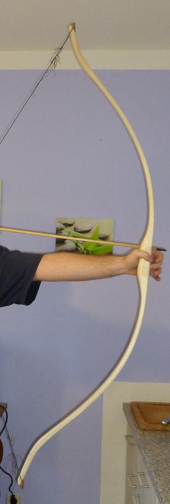

Hi also hier nun das aktuelle Ergebnis meiner Bemühungen. Die Perspektive ist leider wieder nicht die beste ( ich habs echt versucht und auch schauen lassen aber es wollte nicht in die Senkrechte sorry :-\ )
Ich denk aber ich habs geschaft.
Hier nun das Bild:

Sieht gut aus! Oberfläche drauf, Griffleder dran und fertig! :)
