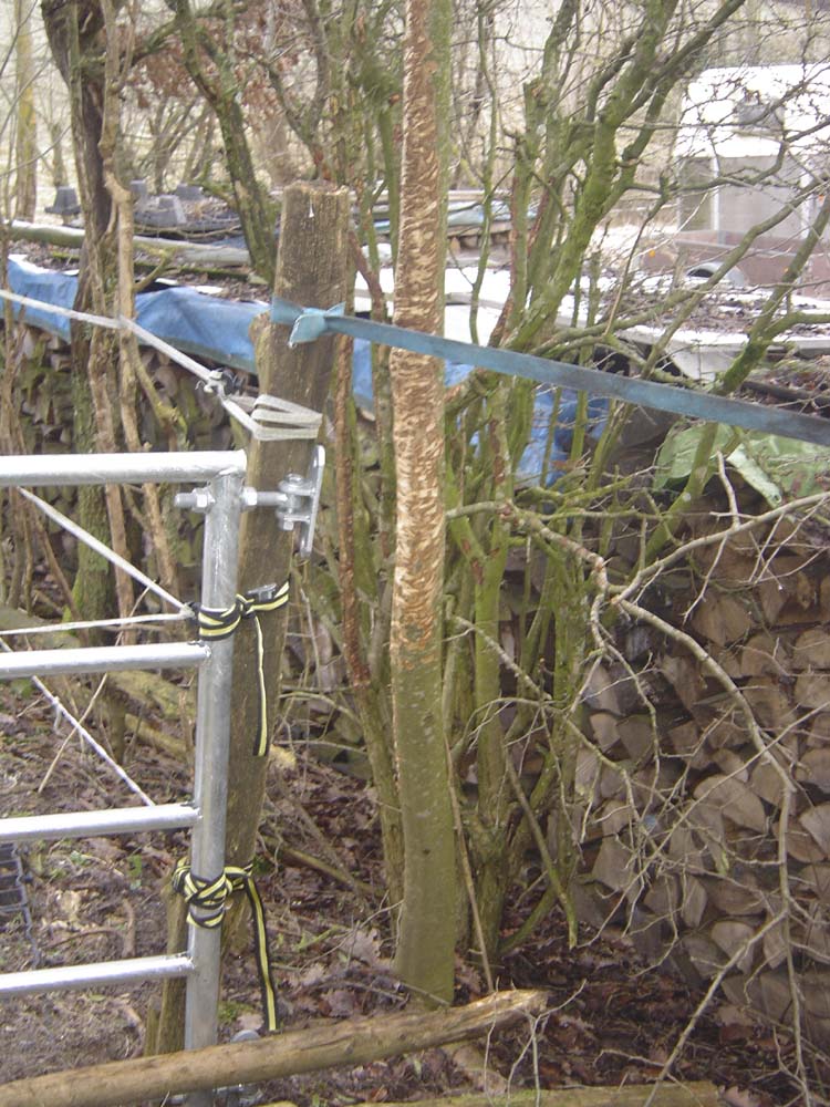

ich hab mich entschlossen nur zwei Bäume zu fällen die sowieso weg müßten....
Esche:
am Zaun zum Nachbargrundstück und schon seit Jahren von den Pferden angeknabbert
das Fällen an dieser Stelle und nach der kurzen Nacht war anstrengend....
während sich Mausi über die frische Rinde freut, hilft mir Pablo, der wie immer schon weiß was als nächstes kommt, beim Entrinden
seit Jahren sage ich ihm: den äußeren Jahresring nicht verletzten, er kapiert es einfach nicht ;D

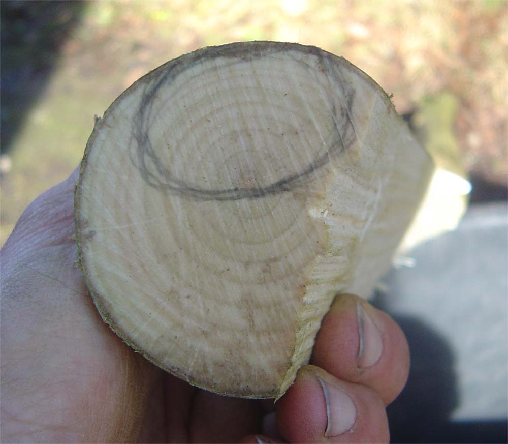

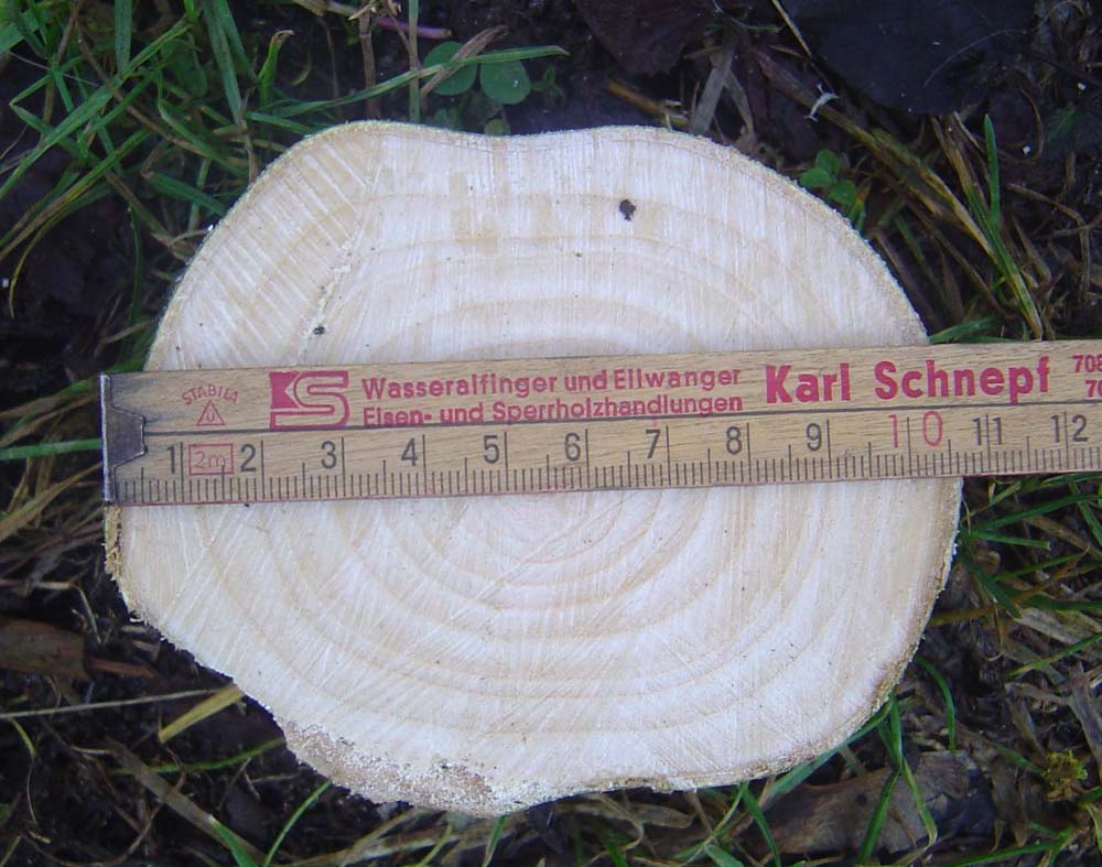

im Vordergrund die Ansicht von Durchmesser und Jahresringen, im Hintergrund was bei der Verwertung durch die Pferde rauskommt ;D
hier noch das Maß:
und ein Detailbild einer Knospe:

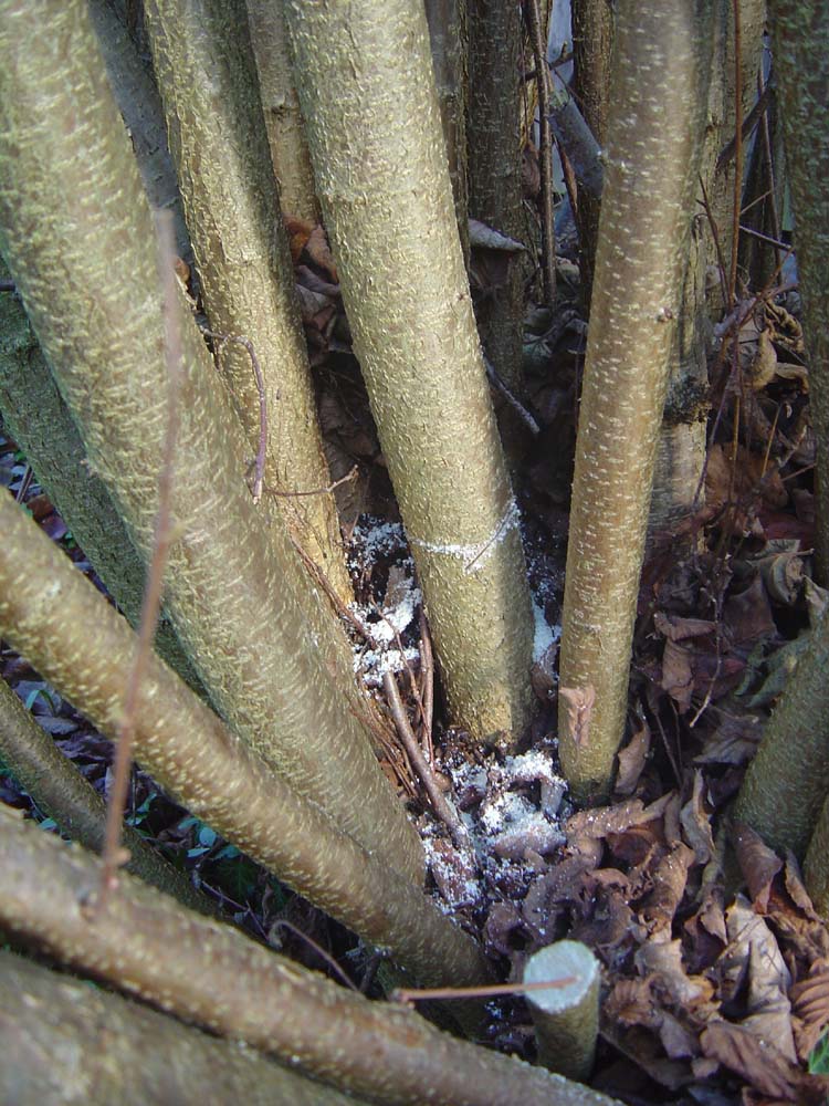

Hasel:
auf dem Grundstück des Nachbarn, weil es weit über den Zaun hängt muß ein bischen was raus...

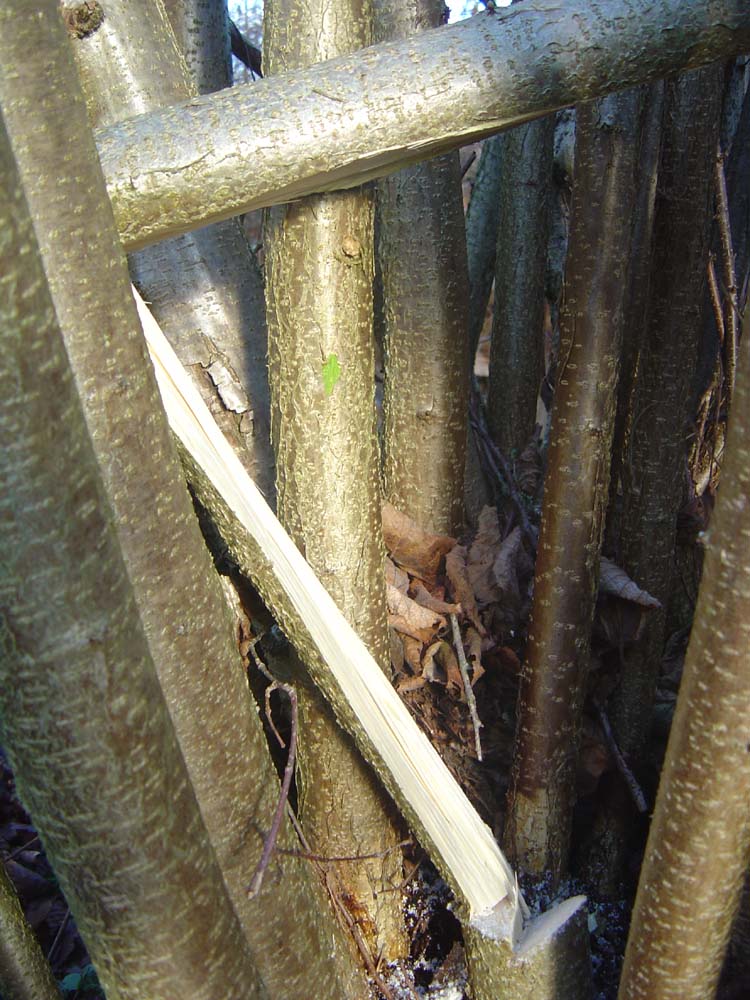

leider konnte ich nicht verhindern, dass er mir einreißt weil ich nicht im Kreis rum sägen konnte... ok etwas Faulheit meinerseits war auch dabei :'(
das hab ich dann zum Anlass genommen gleich ein bischen zu arbeiten
nicht optimal aber noch im grünen Bereich

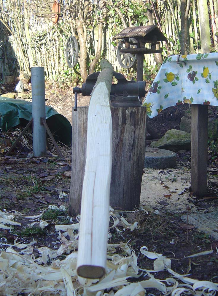

hab den Hasel bis zum Markkanal runtergearbeitet, das grobe Profil angezeichnet und ausgearbeitet
eine Tipseite angefangen und dann vesiegelt, ich hoffe das Tipende trocknet so rissfrei....

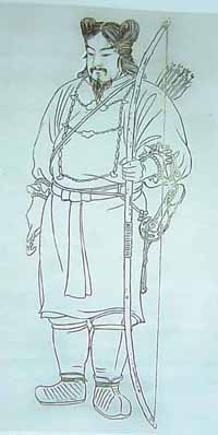

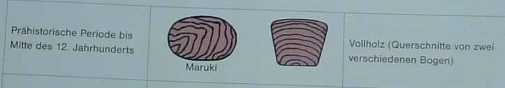

für die die letztes Jahr nicht dabei waren:
ich plane einen Maruki Yumi, das ist ein Bogen aus dem Japan des 12. Jahrhunderts
aufgespannt hat er Körpergröße
nachdem ich im vergangenen Jahr an einem schwierigen Stück Robinie und dem Versuch ein rundes Profil zu wählen gescheitert bin, folge ich dieses Jahr den Ratschlägen von Toaster und Snake-Jo und wähle ein eckigeres Profil und Hasel

benzi hat geschrieben: leider konnte ich nicht verhindern, dass er mir einreißt weil ich nicht im Kreis rum sägen konnte... ok etwas Faulheit meinerseits war auch dabei :'(
Erst von links ansägen (so 1/3 tief) und dann von rechts etwas höcher durchsägen sollte schon reichen. Dann reisst er nur bis zum tieferen Schnitt bzw. fällt dann schön um.

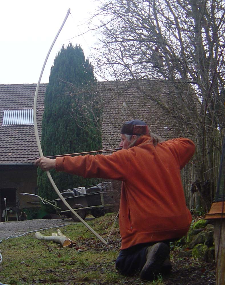

ich war fleißig..... 8)
aus dem Hasel ist ein Bogen geworden, auf Standhöhe hat er nicht so viel Ähnichkeit mit einem Maruki Yumi, trotzdem bin ich mit der Biegung im Auszg, dem derzeitigen Zuggewicht und dem Schussverhalten bei ein paar Probeschüssen ganz zu frieden
das sind 30# bei 28"
anpeilen tue ich 32".....
mit den gesammelten Errfahrungen geht es nun an die Esche....

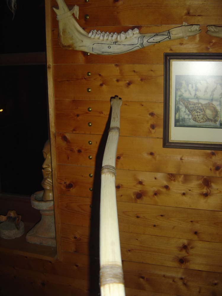

ich hab angefangen an allen kleinen Ästchen des Hasels Wicklungen anzubringen, meine später angebrachten To (Rattan) Wicklungen werden also nicht nur Zierde sein
Grüße benzi

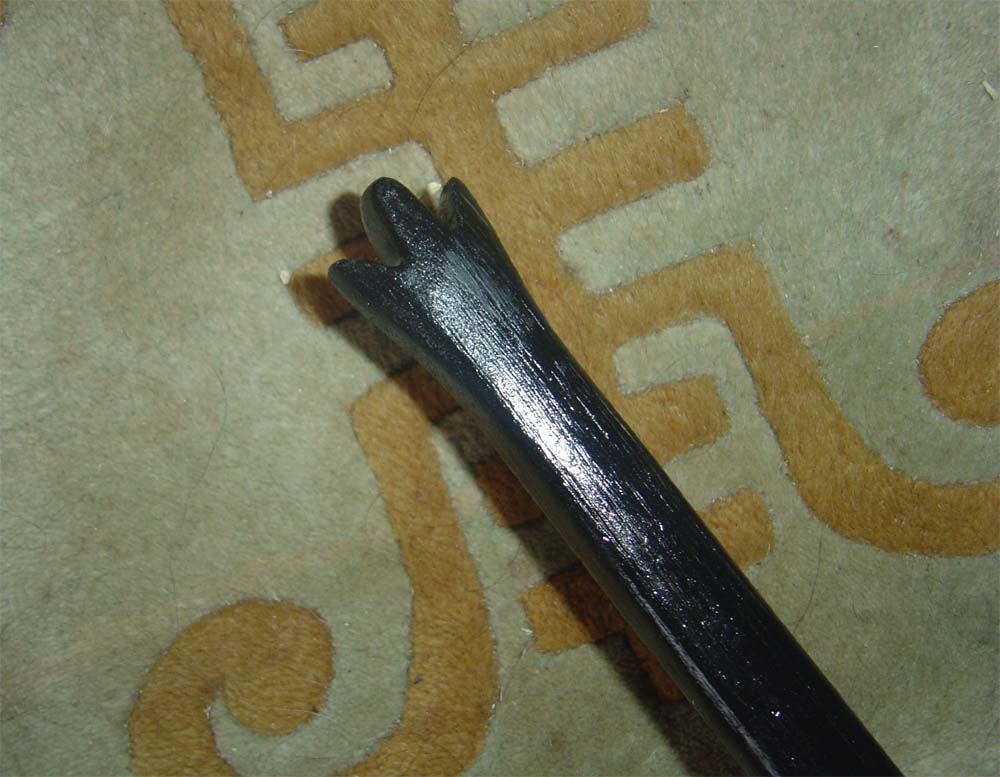

da gestern ein Regentag war hat die Hasel den ganzen Tag vor dem Spiegel verbracht und noir aufgelegt.... ;D
ich werde Euch ein wenig mit japanischen Ausdrücken quälen >:)
Moto-hazu (untere Sehnenaufnahme)
Grüße benzi
(Peaceful Warrior, Film)
