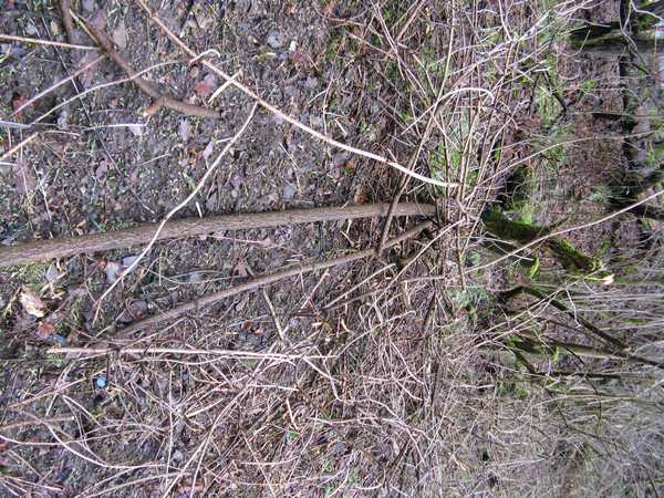

So hier der erste Holler:
"Zweig" mit Schnittstelle. Knospen hab ich keine gefunden?!

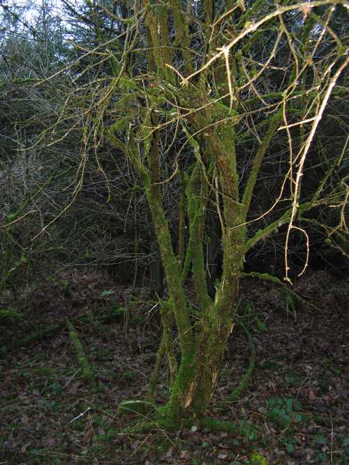

Das Habitat mit lauter Saplingen

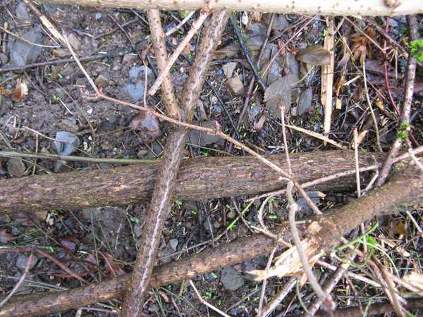

Schnittstelle und zufällig auch eine Knospe
Weitere 2 Schnittstellen
