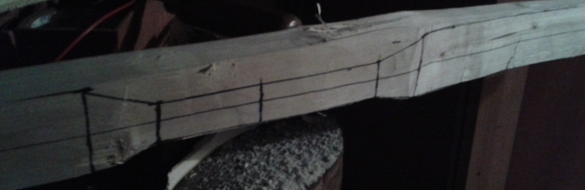

1.Erstmal Maße angezeichnet:
-halbpyramedial
-FO´s 4cm breit
-Tips(vorerst) 1 cm breit
- Griff 2x4cm
Maße angezeichnet
Maße angezeichnet

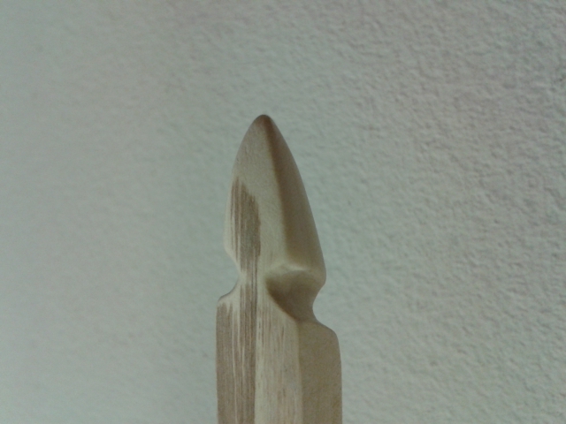

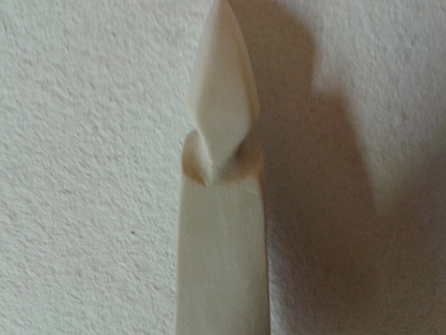

Kleines Update:
Heute wurden die Enden leicht geflippt , Bilder folgen morgen.
