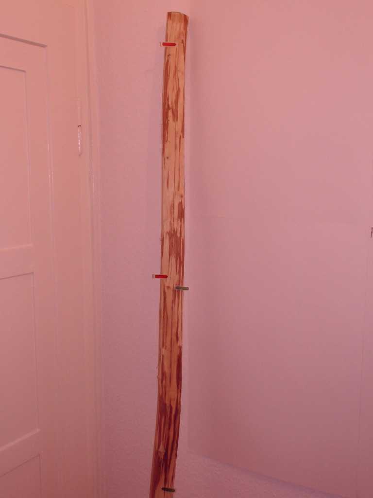

Hallo, hier schreibt ein weiterer Grobmotoriker. ;-)
habe mein Haselnuss ( vom Strauch) auch etwas unsorgsam entrindet. Jetzt ist er an drei Stellen gerissen.
Liegt das am entrinden oder hätte ich ihn erst mal im Keller ( kühlere Temp.) ne Zeit lang lassen sollen?
Grüsse
Martin
Beiträge: 22358
Re: Hasel Versuch 2 Holzfrage
Hübsche Fingernägel... (ich dachte im 1. Moment, das wäre Rissi... ) :D :D :D
Es liegt am "nicht Spalten oder Zuschneiden"!
Begründung:
Wenn Holz trocknet, schrumpft es.
Außen trocknet ein Stamm schneller als innen.
Ist er außen schon geschrumpft,
innen aber noch in voller Dicke...
PASSEN die äußeren Ringe um die inneren nicht mehr herum! Sie sind KLEINER geworden.
Also MÜSSEN sie reißen.
Ist der Stamm -z.B.- halbiert...
Können die äußeren Ringe ruhig schrumpfen - sie SIND ja schon durchtrennt! ;)
