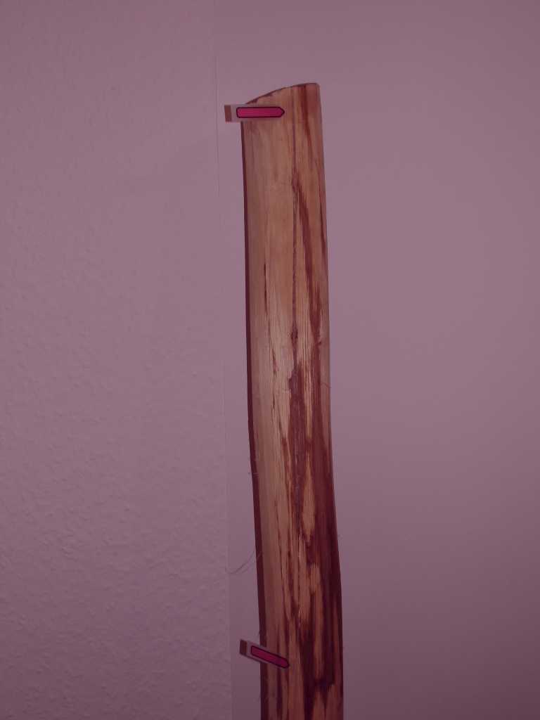

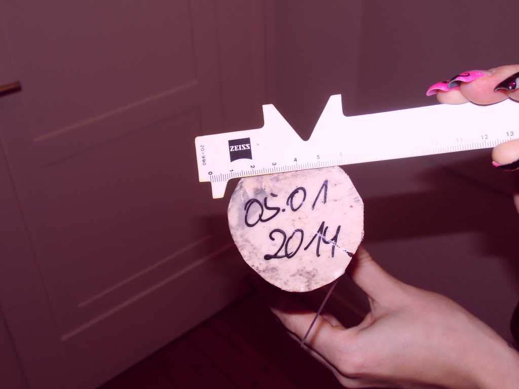

Hallo, hier schreibt ein weiterer Grobmotoriker. ;-)
habe mein Haselnuss ( vom Strauch) auch etwas unsorgsam entrindet. Jetzt ist er an drei Stellen gerissen.
Liegt das am entrinden oder hätte ich ihn erst mal im Keller ( kühlere Temp.) ne Zeit lang lassen sollen?
Grüsse
Martin
Grüsse
Martin

Re: Hasel Versuch 2 Holzfrage
Hübsche Fingernägel... (ich dachte im 1. Moment, das wäre Rissi... )
Es liegt am "nicht Spalten oder Zuschneiden"!
Begründung:
Wenn Holz trocknet, schrumpft es.
Außen trocknet ein Stamm schneller als innen.
Ist er außen schon geschrumpft,
innen aber noch in voller Dicke...
PASSEN die äußeren Ringe um die inneren nicht mehr herum! Sie sind KLEINER geworden.
Also MÜSSEN sie reißen.
Ist der Stamm -z.B.- halbiert...
Können die äußeren Ringe ruhig schrumpfen - sie SIND ja schon durchtrennt!
Begründung:
Okay. Danke.
Ich hatte erst mal nur die Rinde abgenommen. Und nicht mit dem "In Form hauen" begonnen. Wollte damit
verhindern das beim trocknen sich das Holz noch verzieht und ich dann ne neue Linie finden müsste.
Die anderen Hasel, bei denen ich die Rinde drangelassen habe sind aber noch(?????) nicht gesprungen!
Sollte ich die besser in Form hauen ( Bogenbauch Rinde drann lassen) damit die Ringe "arbeiten" können????
Vielen Dank für die Erklärung!!!!
Grüsse
Martin
Moin.
Dass die anderen Haselstämme noch nicht gerissen sind liegt genau daran, dass sie nicht entrindet wurden.
Die Rinde ist ein natuerlicher Schutz gegen die zu schnelle Trocknung, hilft aber auch nicht ewig, wenn du nicht noch andere Massnahmen ergreifst:
Wenn du nicht spalten/rausarbeiten willst/kannst, dann solltest du alle Flächen, an denen der Stamm nicht mehr intakt ist (Rinde weg, Astschnitt, Stirnflächen) versiegeln, z.B. mit Holzleim. Wenn du versiegelst kann aber die Rinde draufbleiben, zumindest bei Hasel, bei anderen Hölzern gilt das nicht unbedingt.
Und wenn du die Form rausarbeitest und irgendwo Rinde belassen willst, dann nur am Bogenruecken
, z.B. als Schutz gegen Beschädigung. Am Bauch musst du ja Material wegnehmen, da geht die Rinde dann eh hopps
Gruss,
Jo
Gruss,
Jo
