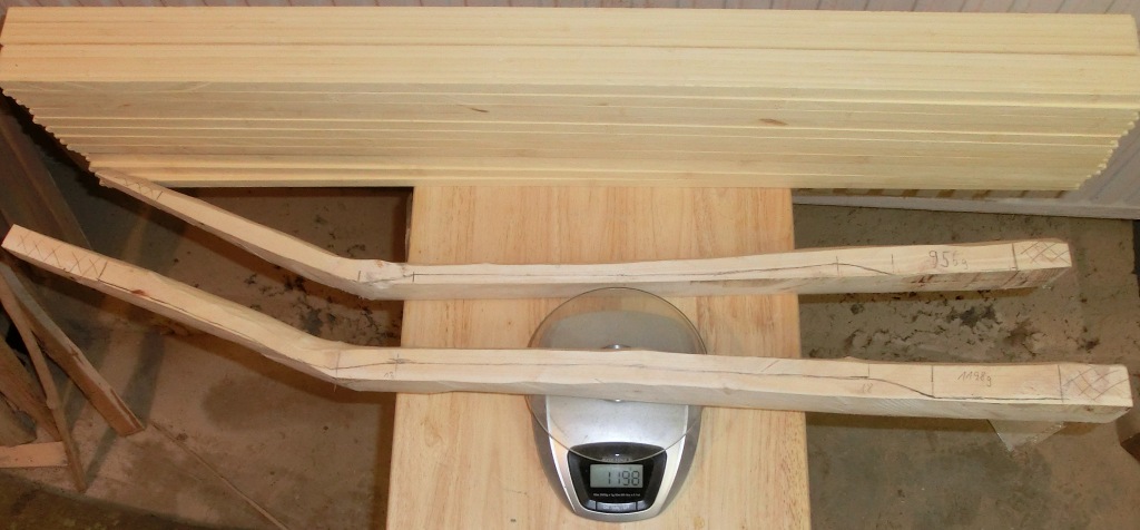

Bis jetzt habe ich die Hartriegelbillets nur täglich gewogen und umgedreht.
Und so sieht es bei meiner Werkstattheizung zur Zeit aus. ;D
