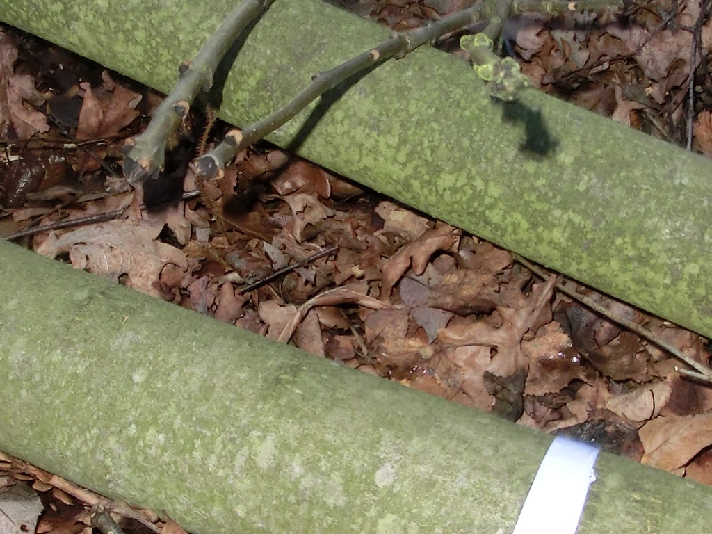

Mal ebend schnell eine Esche für den Plan B Bogen holen!

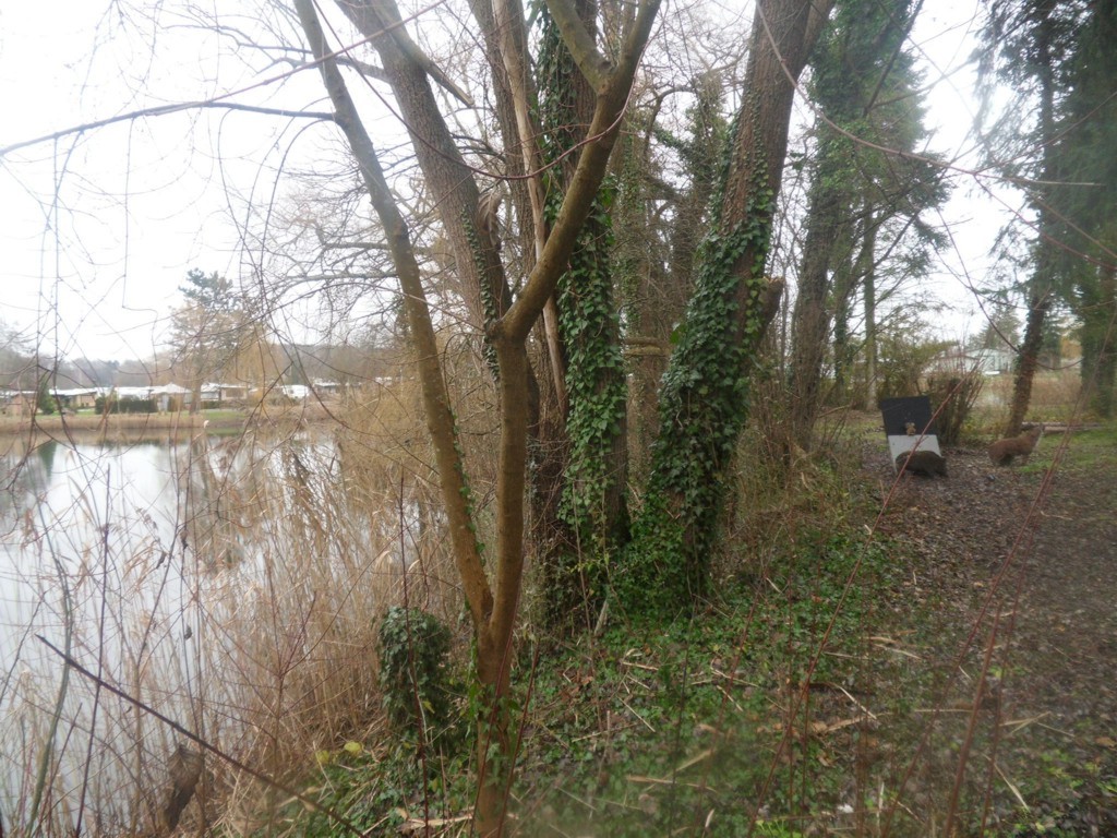

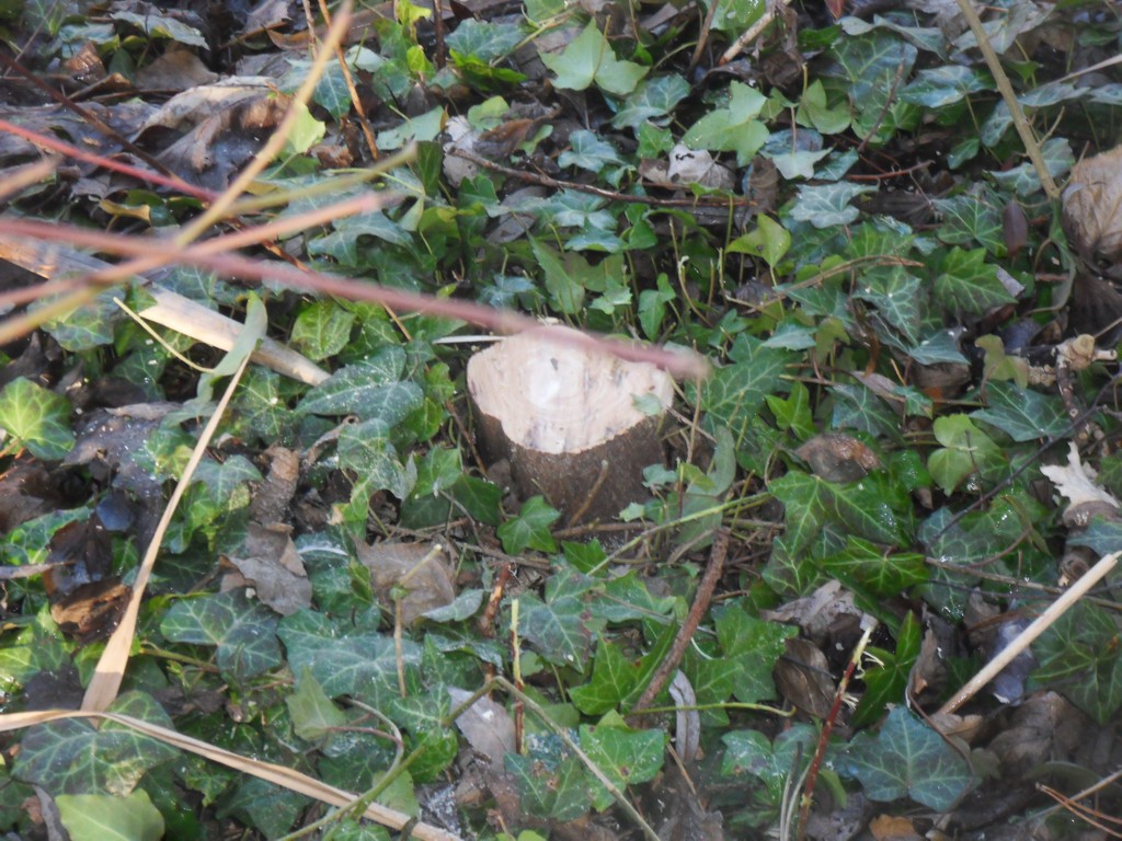

Ja auch selbst geerntetes Holz kann teuer werden, diese Esche kostet mich vermutlich einen neuen Auspuff, einen Baumstumpf beim zurücksetzen übersehen.
Nun auch dieser Sapling stammt von einen Seeufer, wuchs aber schlappe 500km weiter nördlich.
Ich hoffe doch die Knospen sind zu erkennen, habe mir die Esche extra im Herbst mit Klebeband markiert, damit ich nicht versehentlich einen der zahlreicheren Spitz-Ahorne erwische.

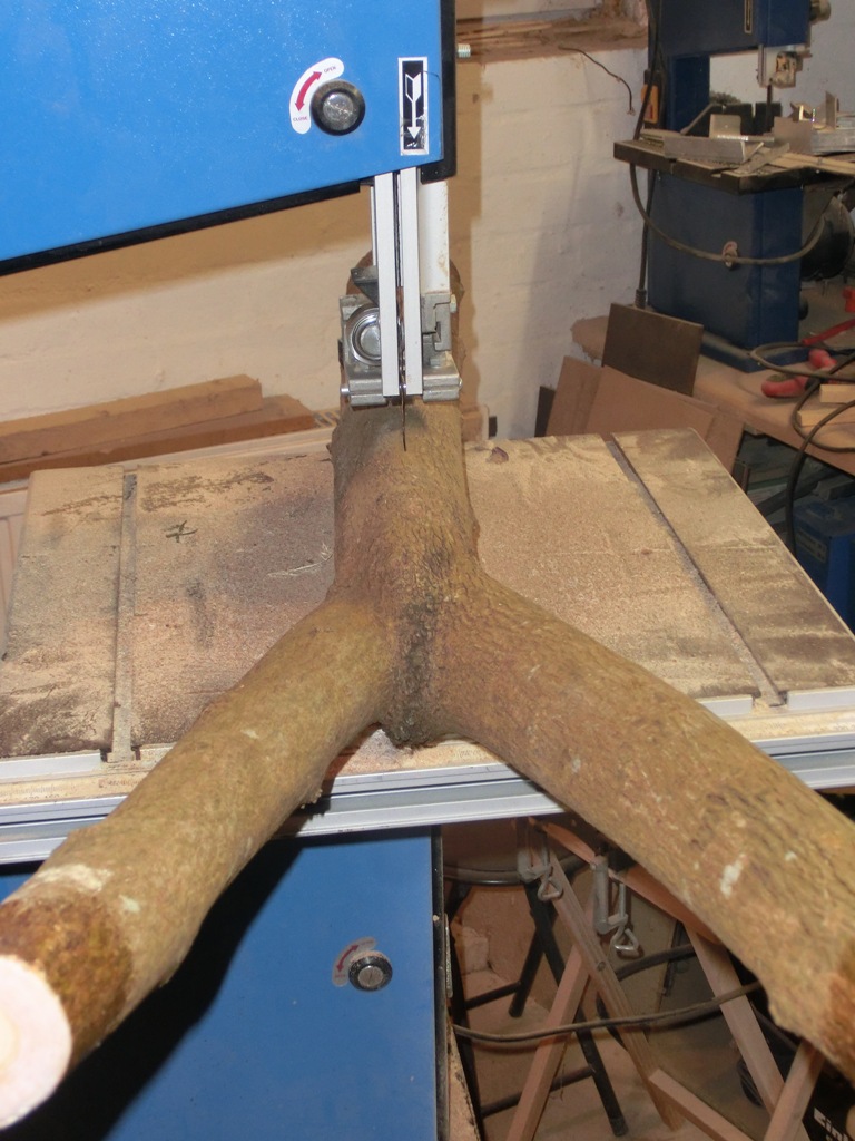

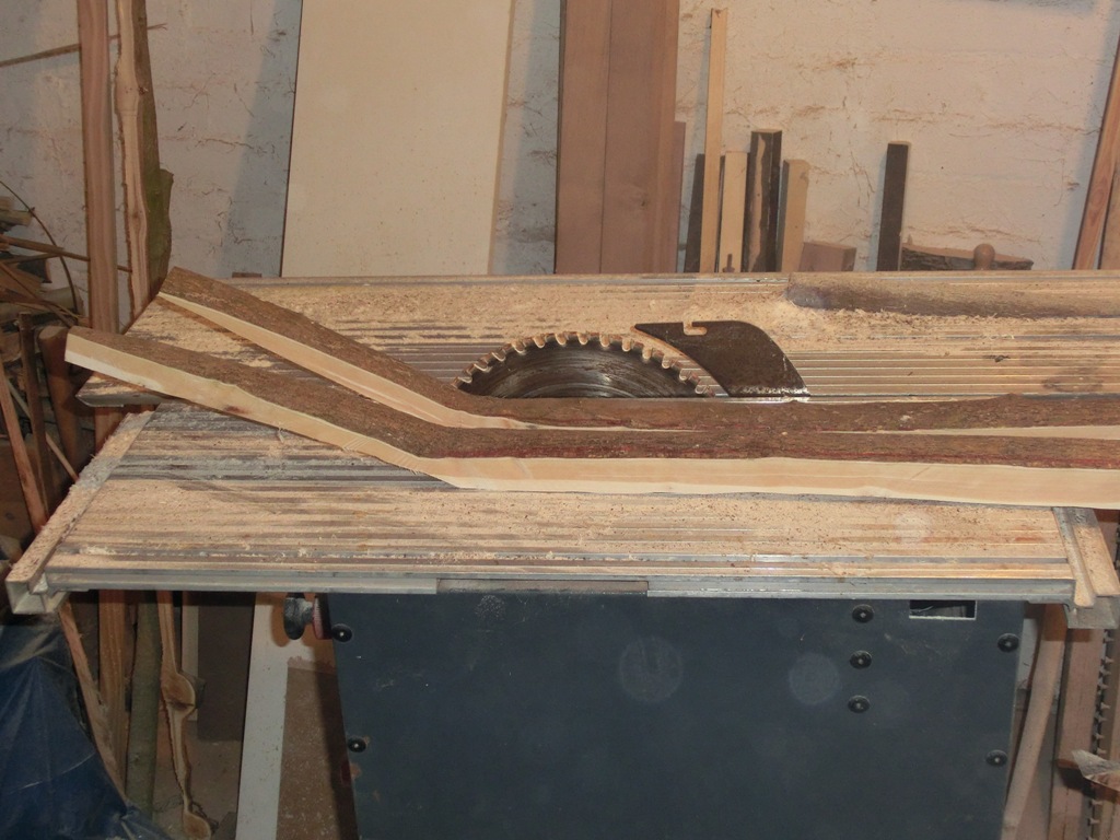

Flo beim auspacken! Okay, der sieht genau so aus, wie ich ihn noch in der Erinnerung hatte. Ich habe ihn dann mal durch die Bandsäge gequält. Fast gleich, das geht schon irgendwie. Noch schnell auf der Kreissäge besäumt. Und wenn ich Zeit finde, dann geht es bald weiter.

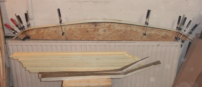

So, Heute mal 2 Stunden Zeit gefunden mich um die Esche (Plan B-Bogen) zu kümmern.

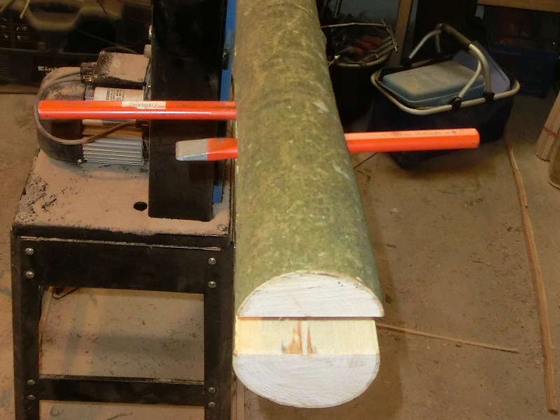

Als erstes erst mal Spalten, Haumesser vor dem Kopp und mit dem Hammer druff! Dann den Spalt mit 2 Meiseln im wechsel voran getrieben. Sieht schon mal nicht schlecht aus, keine Spur von Drehwuchs. Wieder mit der Kreissäge besäumt und grob auf Maß gebracht und die Wurfarme ausgedünnt. Danach mit einer Heißluftpistole einen kleinen Reflex in den Griff gebogen und die Tips geflippt, eingespannt in eine Laminierform darf er jetzt ein wenig trocknen, die Heizung geht höchstens bis 23° hoch.

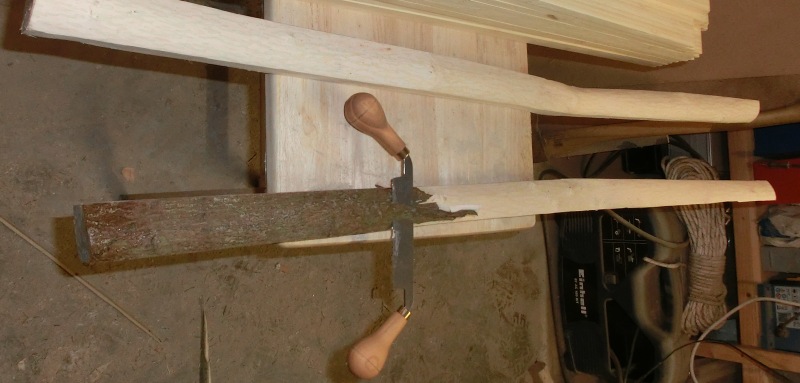

Und Heute war dann der Hartriegel dran, ich habe ihn von der Pelle befreit, erst mit einen kleinen Ziehmesser die Rinde und den Großteil des Bastes.
Dann mit einen Holzspan die Bastreste aus den Vertiefungen gerubbelt.

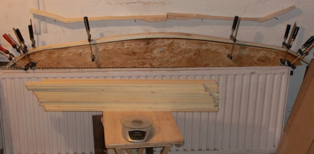

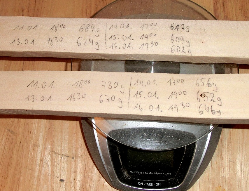

Nun, es geht schneller mit dem Trocknen wie ich für möglich gehalten hätte, die Esche ist laut meinen Feuchtemesser rundum aussen bei 11% und der Hartriegel wird mit 11% bis 13% angezeigt. Morgen kommt die Esche von der Heizung runter und wird aus dem Korsett befreit und darf sich dann bis Übermorgen ein wenig entspannen. Samstag entscheide ich dann wie es weiter geht, wenn der Hartriegel tatsächlich so schnell trocknet, dann werfe ich noch einen Plan C Bogen ins Rennen, ich habe gestern ein paar schöne Stengel endeckt.
Bis jetzt habe ich die Hartriegelbillets nur täglich gewogen und umgedreht. Und so sieht es bei meiner Werkstattheizung zur Zeit aus.
- Firestormmd
- Beiträge: 3528
Re: Saplingbow 6, Heidjer - Hartriegel/Esche
Wow, sogar die Uhrzeit der Wiegung wird dokumentiert. Mir reicht es, wenn ich alle paar Tage mal das Gewicht vergleiche.
Aber ansonsten sieht es sehr vielversprechend aus.
Grüße, Marc
Grüße, Marc
haha, das kann ich an Faulheit noch übertreffen, ich fang erst zu wiegen an wenn ich das Gefühl habe das Holz müsste schon trocken sein, dann wird an 2 Tagen gemessen und wenn die Differenz gering ist reicht mir das schon.
