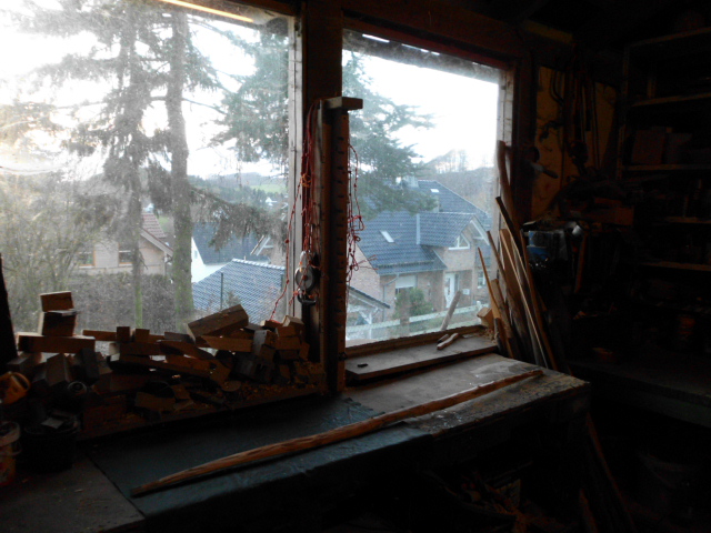

hab ich über die Feiertage erledigt, is nachher auch irgendwie ein gutes Gefühl

Und wie schauts nun aus ? Ist der alte Zustand schon wieder hergestellt ?
Aber ja, ich glaube ich geh da gleich auch mal dran

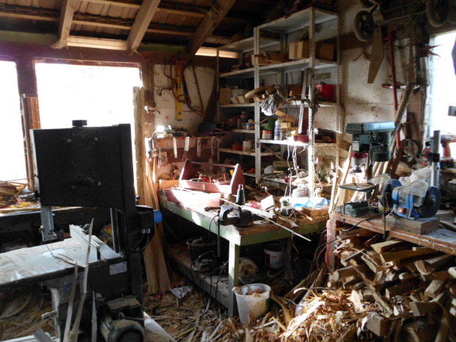

Ich hab letzthin auch mal in meiner Werkstatt aufgeräumt, 2 Tage später sah man davon nix mehr
Seitdem spar ich mir die Arbeit.
Späne sind eh ein toller Bodenbelag

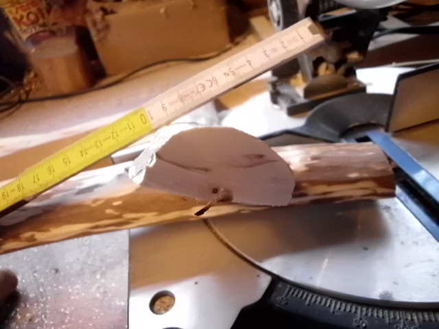

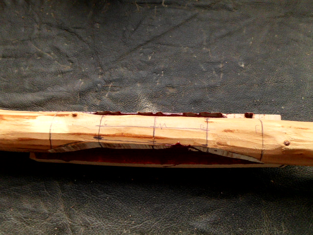

So, back to sap

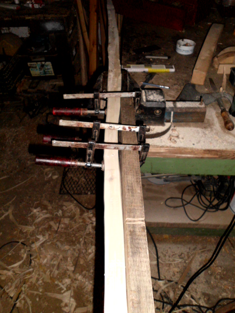

Die Schlehe wurde nach der doch viel viel länger dauernden Aufräumaktion , im Griffbereich mittels Handhobel planiert und dann ein Stück Ulme aufgeklebt . Das erschien mir Notwendig da der Griff nur 24mm stark war, nach dem Hobeln lag die Stärke bei 21mm. derweil liegt das gute Stück im Wohnzimmer in Kaminnähe , verklebt wurde mit Bindan Cin.

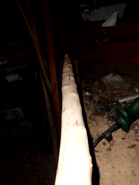

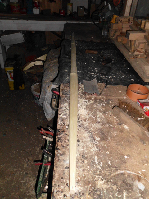

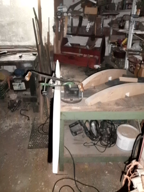

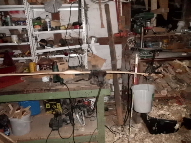

Heute Nachmittag wurde das Griffholz der Schlehe grob mit der Bandsäge ausgesägt,
Dann habe ich mir den Holler geschnappt und das Design ausgearbeitet , den Bodentiller angefangen und den Rücken gesäubert:
Werkzeug : Ziehmesser, Schweifhobel, Schleifleinen und Ziehklinge Zwischendurch habe ich ein noch etwas deflexes Ende des Holler begradigt : hm, eine recht metrische Sache derweil auf der anderen Seite , Sohn am Messern an seinem Armbrustprojekt

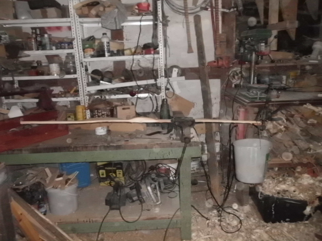

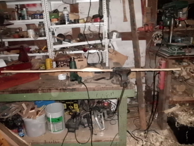

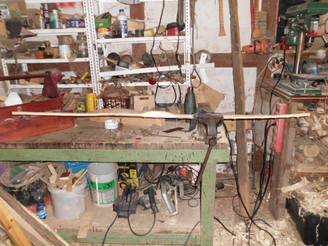

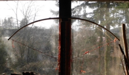

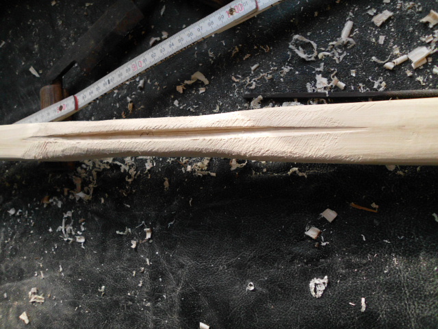

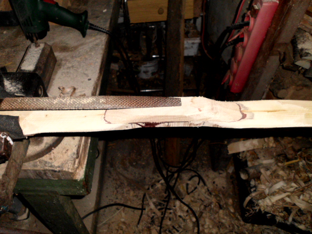

Heute Nachmittag mal am Holler weiter gemacht .
Das war ein Selbstläufer, nach etwas arbeit mit dem Ziehmesser war der Bodentiller auch schon geritzt. erstes mal auf halber Standhöhe, schon nicht übel , aber etwas mußte noch geschabt werden: schon besser: fast fertig , der Knubbel am rechten Wurfarm wird Steif bleiben, der deflex am Ende des anderen Wurfarmes hat sich trotz richterei wieder etwas eingestellt.
Noch etwas feintiller und dann ist gut.
Zuggewicht, ca 55# bei 28" /50@26" Der Griff wurde mittels Raspel, Ziehklinge und Schleifleinen freigelegt

Re: Saplingbow 6, acker - Holler/Hartriegel/Schlehe

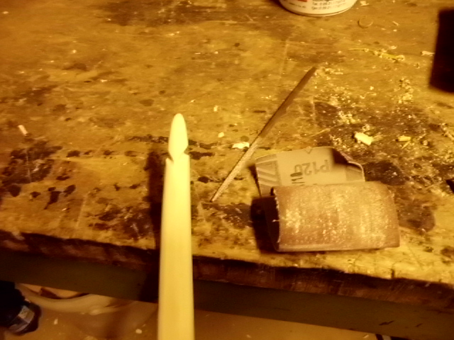

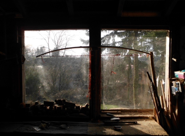

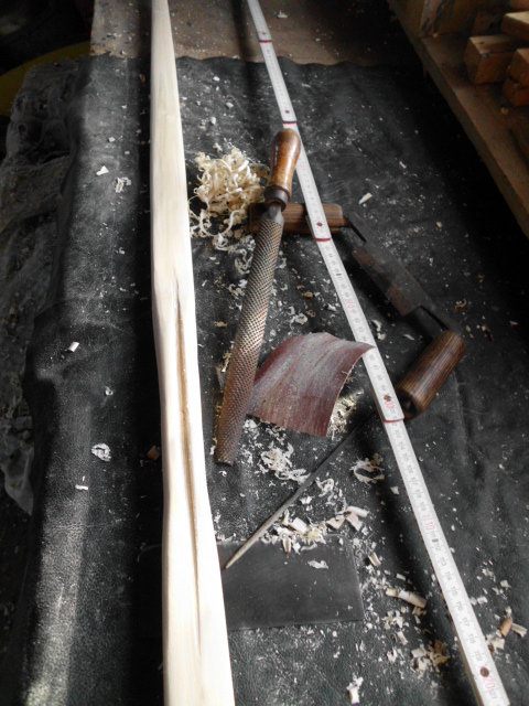

raspel raspel raspel , die Nocken am Holler werden abschließend gefertigt , Foto entstand so mitten drin
Die fertigen Nocken gibt es dann später im Präsi

meine Werkstatt sieht immer noch gut aus, ich hab meine Arbeitphilosophie geändert und aufkehren zu meditativen Zwischenentspannung als wiederkehrenden Arbeitschritt eingefügt.

Was ich nicht alles so gefunden habe beim Aufräumen, Bienenwachsplatten -> die habe ich direkt am Abend noch eingeschmolzen zu einem schönen Sehnendrops , Federn von der kanadischen Wildgans - schöne große, eine gr Kiste mit gr Lederstücken , lange vermisste Arbeitshandschuhe Modell gefüttert für den Winter
, Tillersehnen , Schleifpapier,...usw

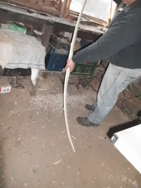

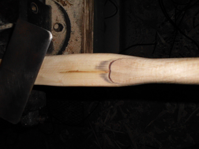

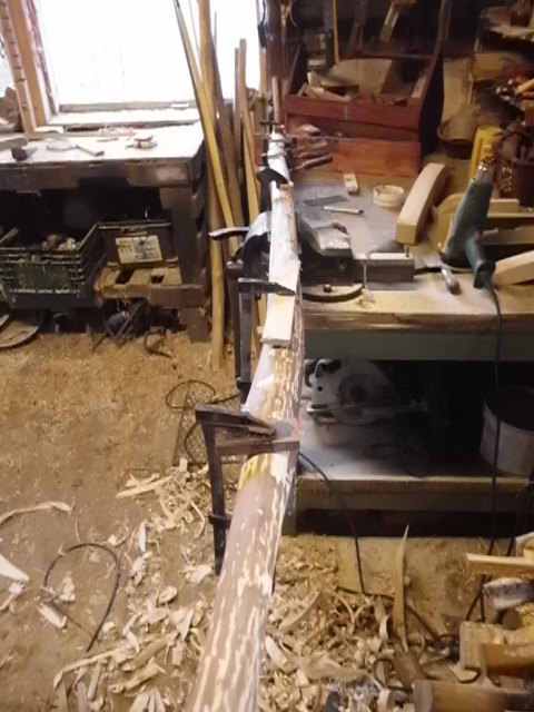

Zur Schlehe :
Hm, ein wundervolles Holz , eine Freude es zu bearbeiten
An der Schlehe habe ich den aufgesetzten Griff mittels Raspel in Form gebracht und schon mal mit der Ziehklinge beigezogen.
Dann wurde ein deflexer Wurfarm mit der HlP gerichtet, hoffe mal das das halbwegs in der Form bleiben wird beim Tillern.

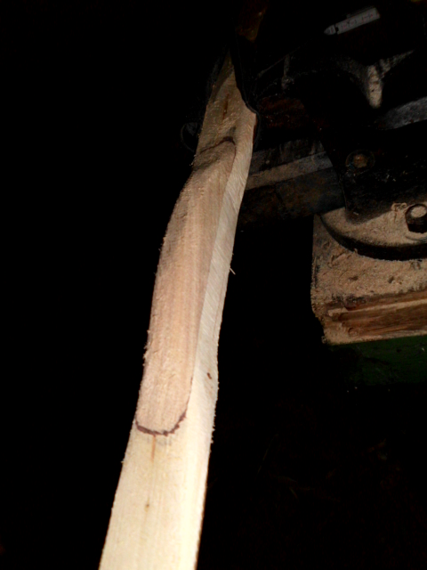

Der Rücken wurde von Bastresten befreit mit der Ziehklinge und einem alten Ausbeinmesser. Man beachte die Übergänge, da hat irgendwas irgendwie miteinander reagiert und eine schwarze Verfärbung erzeugt : Nach dem HlP einsatz :
leichter deflex, wird nun gerichtet : fertig : Rücken säuberung : Das ist irgendwie schon ganz geil

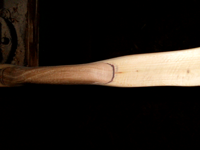

hi Acker, das Griffstück bei der Schlehe iss der Hammer - wunderschönes Holz (auch Schlehe??) und auch der Rücken sieht klasse aus.
Viele Grüsse - Neumi
- acker
- Beiträge: 10951
Danke für die Blumen Neumie, das Holz ist Ulme .

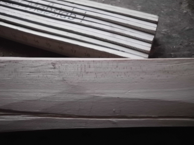

Hier noch ein schönes Bild zur Textur des Hardrigels :

Platane hat übrigens ne ähnliche Struktur, nur intensiver. Leider ist sie als Holz wohl nicht halb so gut geeignet wie ein Cornus.

Bei Ahorn sieht man diese Struktur ebenfalls .
